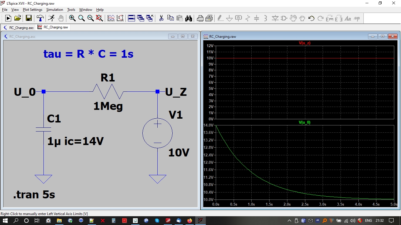

von Günter Lenz (Gast)
von Wolfgang (Gast)

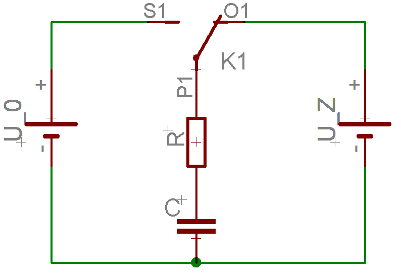

von Werner (Gast)
Im Anhang ein Schaltbild zu dem, was ich meine.
Okay, das heißt, die Spannung berechnet sich zu:
U_C(t) = (U_0 - U_Z) * e^(-t/tau)
Korrekt?
von Werner (Gast)
Korrektur:
U_C(t) = U_Z + (U_0 - U_Z) * e^(-t/tau)
von Achim S. (Gast)
addiere rechts noch ein U_z dazu, dann passt es.

von Werner (Gast)
Jörg R. schrieb:
> Ja, wie in dem Link von mir;-)
Nicht ganz. Dein Link erklärt, wie man einen Kondensator über einen
Widerstand entlädt. Die Spannung nähert sich also 0V an. Mir geht es um
etwas anderes. Nämlich darum, gegen eine Spannung U_Z zu entladen.
Aber wenn das das gleiche Konzept ist, ist es eh egal. Nur war mir das
vorher eben nicht klar.
Vielen Dank für Deine und Eure Hilfe!
Werner

von Werner (Gast)
Tut mir leid für die Verwirrung. Meine Frage hatte ich so im Sinn, wie
Achim S. sie geschrieben hat.

von Jörg R. (solar77)
Yalu X. schrieb:
> Das muss dir nicht leid tun. Deine Frage war IMHO unmissverständlich
> formuliert, und wer der deutschen Sprache nicht ganz so mächtig ist,
> hätte deinem nachgereichten Schaltplan entnehmen können, worum es geht.
Hilft alles nix wenn man wie ich ein dickes Brett vor dem Kopf hatte😫

von Toxic (Gast)
Werner schrieb:
> Wie auch immer. Meine Frage ist von Euch beantwortet. Besten Dank :-)
Solltest du nun in der Lage sein die Berechnungen durchzufuehren, kannst
du dir ja das Ergebnis dann mit LTspice bestaetigen lassen.
Solltest du LTspice nicht kennen - hier downloaden:
https://www.analog.com/en/design-center/design-tools-and-calculators/ltspice-simulator.html
Angehaengte zip-Datei in einen Ordner entpacken,die asc-Datei
doppelklicken und in der Menueleiste das Symbol mit dem Maennchen
anklicken um die Simulation zu starten....
Die Werte kannst du direkt im Schaltplan deinen Wuenschen entsprechend
abaendern.
Also C,R und die Spannungen.Beim C bdeutet der Zusatz "ic" Initial
Condition.(Hier:Momentaner Spannungswert am Elko)
In meinem Beispiel wird also der Kondensator 1uF der auf 14V aufgeladen
ist  auf 10V entladen.
Mit ein bischen Uebung wirst du spaeter sehen koennen wie man ganz
einfach mit einem Fadenkreuz an den Grafen entlangfahren und sich die
Werte direkt anzeigen lassen kann ohne dabei die Hornbrille aufsetzen
zum muessen um die Werte grob abzuschaetzen ;-)
von Werner (Gast)
Ja, LTspice habe ich auf meinem Rechner. Ich schaue mir das gleich an.
Das Meiste sehe ich ja schon auf dem angehängten Screenshot.
Vielen Dank für die Simulation! Nett von Dir!
