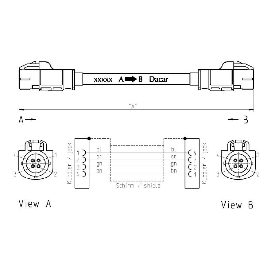

von Sergius S. (sellentin)
Danke Frank für die Infos.
Bei Audi ist das LVDS mit 4 Adern + Schirmung. Hier ist ein
Kabel-Belegungsplan mit Adern
Das mit gleichen Displays ist es kein Problem.

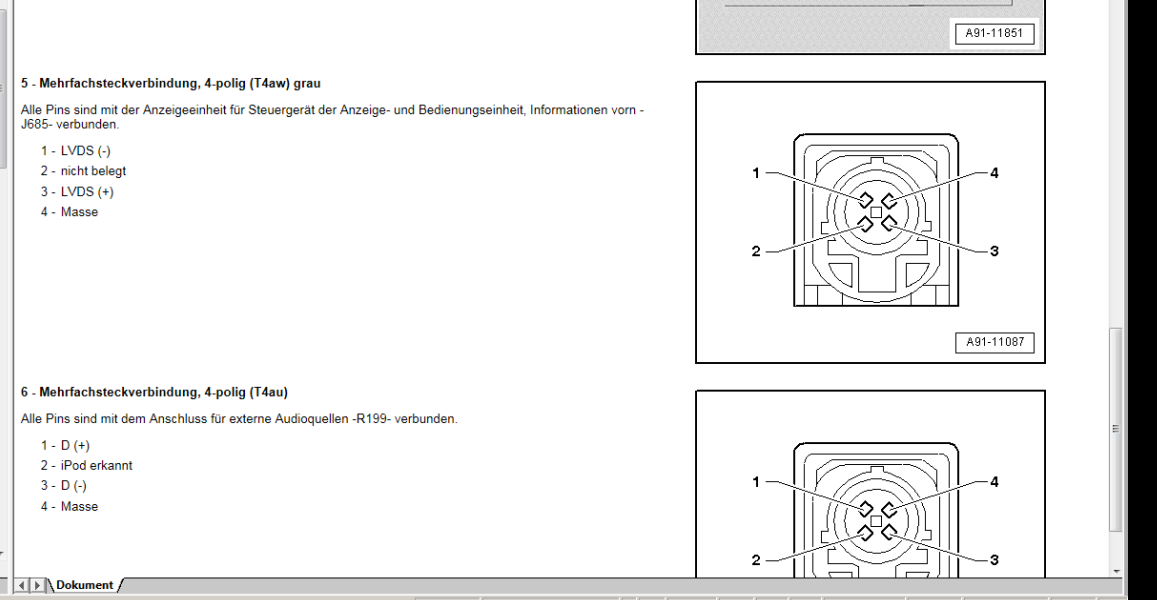

hier ist noch mal der original Audi Belegungsplan

von Horst (Gast)
Audi war lange FPDLink2 spaeter FPDLink3. Bei den niedrigen Aufloesungen
im 3G kann man das durchaus als reines LVDS betrachten. Hier
funktionieren auch einzel-Kanal LVDS-Multiplexer und Redriver. Hier auf
Eingangsseite aufpassen: Das signal ist AC-gekoppelt beim Sender, muss
also auf 1.2V rebiased werden, bevor es an den Redriver geht, da der
1.2V common mode sehen will.
Versuche mit Kabel durchschneiden und HDMI dranloeten gehen garantiert
nicht, braucht man gar nicht erst versuchen.
APIX findet man soweit ich weiss nur im BMW.
