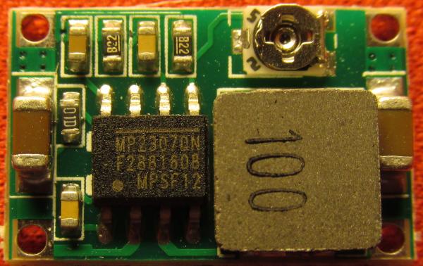

Für eine Batterie-Versorgung bietet sich immer eher ein Schaltregler
an, das spart Stromverbrauch bzw Leistungsverbrauch.
https://www.ebay.de/itm/XM1584-Spannungswandler-Step-Down-Modul-Mini-DC-DC-3A-0-8V-20V-Wandler-MP1584EN/333252933492?hash=item4d976c3774:g:JgkAAOSw6ZBdU~Wl
macht alles was das Herz begehrt und gibts bei epay an jeder
Strassenecke.
von H.Joachim S. (crazyhorse)
> Strassenecke.
Jaja....
https://www.fingers-welt.de/phpBB/viewtopic.php?t=12893
Und auch sonst ist ein Schaltregler nicht automatisch die bessere Wahl,
Thema Ruhestrom bei kleiner oder sehr kleiner Last.

Einen Schaltregler halte ich für übertrieben, da der Controller ja nur
für kurze Zeiten läuft. Die Ströme die der Regler können muss fließen
auch nur sehr kurz, weswegen ich die hohen Verluste durch den LDO
verkraften könnte.
Der Forumsbeitrag von Fingers Welt schreckt mich von den China
Schaltreglern doch ab.
