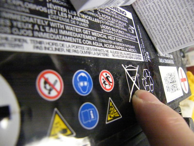

An der Batterie klebt meist an der langen Seite ein Heftchen mit Datenblatt, Sicherheitshinweisen, Entsorgungshinweisen usw. Da drin steht alles was du wissen musst. Max. Ladespannung. Max. Ladestrom. Max. Spannung bei Erhaltungsladung. Alles bei einer Temperatur von vermutlich 20°C. Selten sind 25°C angegeben. Und eben auch die Abweichung pro Zelle in mV bei Niedrigen und Hohen Temperaturen wenn das Datenblatt vollständig ist. Meist so um 20mV +/-. Wenn kalt (unter 20°C) +20mV Zelle, wenn Warm (über 20°C) -20mV Zelle. Normalerweise lädt man mit C/10. Also bei 55Ah = 5,5A. Dabei aber mit Konstantspannung und Strombegrenzung. Der Strom stellt sich je nach Ladezustand selbst ein. Als Beispiel nenne ich jetzt mal Daten meiner kleinen Bleibatterie. 12V, 12Ah Blei Gel. Cycle Use: 14,4-15V @20°C Standby Use: 13,5-13,8V @20°C Initial Current: 3,6A Max. Also darf ich hier in der Wohnung Bei durchschnittlich 20-22°C mit höchstens 13,8V und einer Strombegrenzung bis maximal 3,6A in erhaltungsladung gehen. Da ich mir wegen 2°C nicht in die Hose mache habe ich die Spannung auf 13,8V anstelle 13,5V eingestellt, zur Sicherheit aber die Strombegrenzung auf 1,2A. Derzeit fließt aber nur ein Strom um ca. 20mA laut ladegerät.(Toleranz der anzeige inbegriffen) Die Batterie ist eben schon proppenvoll und möchte nicht mehr Strom. Wenn du nun also mit meinen 12Ah rechnest, würde eine Volladung (12*1,2/1=14,4) mit deinem Lader 14,4h dauern und du wärst mit 14,4V ÜBER der erhaltungsladespannung bei 20°C, im Winter könnte das aber durchaus wieder passen. Kommt drauf an wie kalt es ist. Jetzt würden wir gerne die Daten aus dem Datenblatt Deiner Batterie wissen um dir deine Frage beantworten zu können. :-)

Ich kann dir nur noch das geben: https://www.batcar.de/bars-silver-12v-55ah-480a-en--pol-rechts? Also ihr seid euch all einig das man Motorhaube/Verschlussstopfen beim laden geschlossen lassen kann bei 1A? Dann wird das keine Sprengfalle für meinen Nebenmann?
Erwin G. schrieb: > Also ihr seid euch all einig das man Motorhaube/Verschlussstopfen beim > laden geschlossen lassen kann bei 1A? Ich bin mir einig!
Erwin G. schrieb: > Ich kann dir nur noch das geben: > > https://www.batcar.de/bars-silver-12v-55ah-480a-en--pol-rechts? Leider ohne richtiges Datenblatt. Naja, macht nichts ;-) Erwin G. schrieb: > Also ihr seid euch all einig das man Motorhaube/Verschlussstopfen beim > laden geschlossen lassen kann bei 1A? Dann wird das keine Sprengfalle > für meinen Nebenmann? Sollte klappen. Knallen können höchstens die stopfen selbst. Also ploppen dann bei Überdruck raus falls doch aus irgendeinem Grund was Gasen sollte. Ohne das ein Funke entsteht entzündet sich das knallgas in der offenen Garage sowieso nicht. Durch die gute Belüftung ist das auch schnell verflogen. Vor dem abklemmen ladegerät vom Stromnetz trennen und kurz warten um auf nummer sicher zu gehen. Ist zwar nicht nötig aber schaden kanns auch nicht.
Kilo S. schrieb: > Ist zwar nicht nötig aber schaden kanns auch > nicht. Und wenn sie nicht gestorben sind, leben sie heute noch... ,-)) Kilo S. schrieb: > Vor dem abklemmen ladegerät vom Stromnetz trennen und kurz warten um auf > nummer sicher zu gehen. Ist zwar nicht nötig aber schaden kanns auch > nicht. Na ja! Wenn es nicht nötig ist, dann kann ja eh nix passieren!

Mani W. schrieb: > Na ja! Wenn es nicht nötig ist, dann kann ja eh nix passieren! Und für den fall das doch mal was Gast ist es einfach sicherer so. Und das die meisten dieser kleinen "Ladeziegel" Schaltnetzteile sind die laut Anleitung zuerst an die Batterie angeschlossen werden und danach erst an 230V, beim abklemmen eben andersherum. Jedenfalls mein ladeziegel (12V/6V wahlweise 2A oder 4A ladestrom) möchte das so. So blöd das klingt aber lieber mit der Sicherheit übertreiben als am Ende doch in der Scheiße stecken!
Kilo S. schrieb: > So blöd das klingt aber lieber mit der Sicherheit übertreiben als am > Ende doch in der Scheiße stecken! Nur ist Übertreibung halt nicht das Mass der Dinge und auch oft nicht notwendig, aber lassen wir es auf der sicheren Seite... Und bei den vom TO genannten Kriterien kann es nicht dazu kommen, dass man in der Scheiße steckt!
Kilo S. schrieb: > Knallen können höchstens die stopfen selbst. Also ploppen dann bei > Überdruck raus falls doch aus irgendeinem Grund was Gasen sollte. Bla bla, FUD, alle (auch wartungsfrei verschlossene) Bleiakkus haben Überdruckventile, schon alleine am Lebensende, wenn eine Zelle z.B. durch Bleischlamm am Boden kurzgeschlossen ist, werden die anderen Zellen immer überladen und gasen, auch bei deutlich höheren Ladeströmen.
