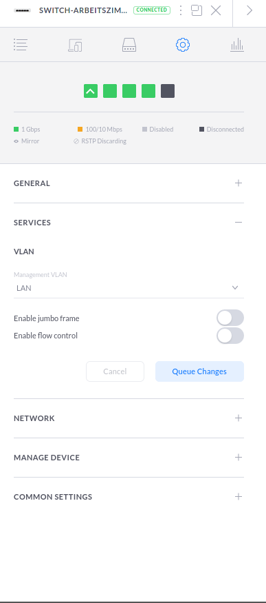

Ralf D. schrieb: > Ubiquiti? Die haben das Management-VLAN doch auch mehr oder weniger fest > auf VLAN ID 1 drauf. Ja, nach der Erstinbetriebnahme kann man sie mit > genug Aufwand theoretisch auf ein anderes VLAN für das Management > umhängen, aber dann finden sie nach einem Factory-Reset den Controller > nicht mehr, wenn der nicht im VLAN 1 hängt. Das Netz kann man ganz einfach ändern (siehe Bild). Wie das mit dem Gateway ubnt weiß ich nicht, weil ich hier eine Firewall von Mikrotik laufen habe.

100Ω W. schrieb: > Ralf D. schrieb: >> Ubiquiti? Die haben das Management-VLAN doch auch mehr oder weniger fest >> auf VLAN ID 1 drauf. Ja, nach der Erstinbetriebnahme kann man sie mit >> genug Aufwand theoretisch auf ein anderes VLAN für das Management >> umhängen, aber dann finden sie nach einem Factory-Reset den Controller >> nicht mehr, wenn der nicht im VLAN 1 hängt. > > Das Netz kann man ganz einfach ändern (siehe Bild). Wie das mit dem > Gateway ubnt weiß ich nicht, weil ich hier eine Firewall von Mikrotik > laufen habe. Beim USG kannst du da nichts direkt umhängen, geht vermutlich über die JSON-Config. Bei den APs bekommst du auch ein leichtes Problem, offiziell wird es von Ubiquiti da auch nicht unterstützt und spätestens wenn du ein frisches Stück Hardware anschließt hast du ein Problem wenn der Controller nicht über VLAN 1 erreichbar ist. Wenn du es akzeptabel findest, zuerst via ssh auf der neuen Hardware manuell ein Management VLAN einzustellen bevor du sie über den Controller konfigurieren kannst, dann OK. Aber IMHO sollte man sich dann fragen, warum man überhaupt den Controller verwendet.
