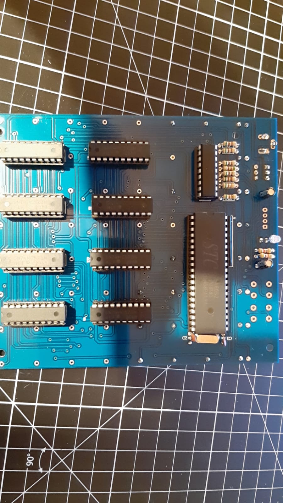

Hallo, vielleicht kann mir jemand Tipps für die Fehlersuche geben: Ich habe enien LED cube 8x8x8 Bausatz gekauft und nach Anleitung zusammengelötet. Ein Schaltplan war bei der Beschreibung nicht dabei, lediglich ein Bestückungsplan. Ähnliche Bausätze zusammenlöten war bisher immer erfolgreich, selbst wenn ich keine IC Sockel hatte. Alle Beinchen drin, alle richtig herum angschlossen, Widerstandsarray durchgemessen usw. Spannung liegt am Prozessor an. Aber hier steckt der Wurm drin: Beim Test mit nur einer Reihe LEDs die leuchten nur 3 LEDs schwach konstannt auf, es sind die die an C7, C6 und C5 angesteckt sind. 1. Vermutung MPU ist nicht programmiert. Versuch den HexCode herunterzuladen scheiterte an meinen Chinesischkenntnissen. Habe einfach einen unprogrammierte STC gekauft, und reingesteckt, nichts leuchtet. 2. Ich habe noch eine Bausatz bestellt und zusammengelötet, dieses Mal vor allem auf statische Aufladungen geachtet, also mich geerdet, kein Teppichboden usw. Genau derselbe Fehler, dieselben 3 LEDs leuchten schwach. 3. Mir ein USB Oszilloskop ausgeliehen: Wenn ich an die Prüfspitze und den Masseanschluss anklemme sehen ich Impulse von 20 bis 40µs. Die Amplitude ist bei den 3 glimmenden LEDs höher als bei den anderen. Hat jemand eine Idee wie ich den Fehler einkreisen kann?
1. welchen cube hast du? Link, produktname.... 2. zeig mal den bestückungsplan. 3. zeig deinen aufbau her.
Auf die richtige Polarität hast du geachtet? zeige mal den Aufbau.

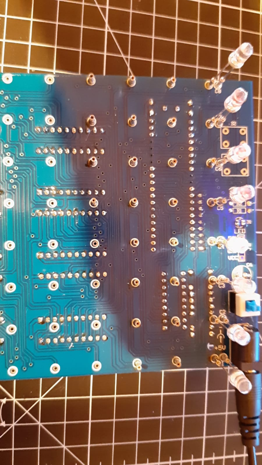

Danke für die ersten Hinweise: Die Polarität ist bei diesem Model so, das die einzelnen Anoden auf 64 verbunden werden und die Ebenen eine gemeinsame Kathode haben. Die LED cubes mit derselben µP aber zusätzlichem MP3 Player scheinen umgekehrt angesteuert zu werden. Aber diese hier sollen so angeschlossen werden. Stromaufnahme ist im Moment max. 80mA. Anghängt habe ich den Aufbau, wie gesagt zum Testen nur eine Reihe LEDs angschlossen. Das sollte aber laut Beschreibung auch so gemacht werden. Hier noch der Link zum Aufbauplan (pdf Datei) https://www.google.com/url?sa=t&rct=j&q=&esrc=s&source=web&cd=&ved=2ahUKEwi-k5fN1MHuAhXTBGMBHZJ8Cp8QFjAMegQIAhAC&url=https%3A%2F%2Fwww.mikroshop.ch%2Fpdf%2FAufbau%25203D%2520Cube%25208x8x8.pdf&usg=AOvVaw0mvCreFeZ7qCrL5-nX4mPD

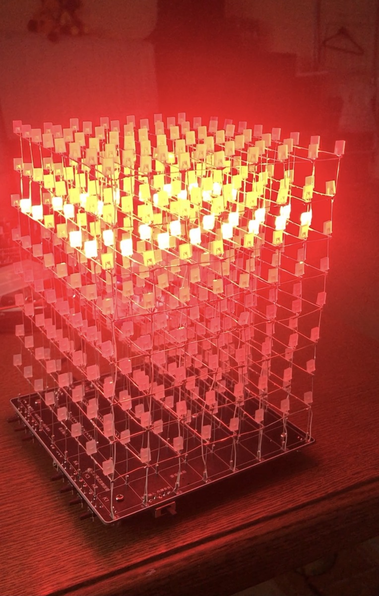

Ich möchte mich hier anhängen. Ich habe den Chin. Cube 8x8x8 mit der Möglichkeit, auch Musik von SD Karte, zu nutzen und externe Quellen anzuschließen (z.B. über Ausgang Kopfhörer). Aber zu meinem Problem: mein Würfel beginnt mit einem einfachen Motiv ( alle LED werden in Linien gesteuert), dann nach dem 1. Motivwechsel über Taster oder FB beginnt er auch super zu arbeiten und bleibt unvermittelt hängen ( Bild). Ein anderes Mal stürzt das Programm bei diesem Motiv ab. Das Netzteil ist ausreichend dimensioniert. Die Steuerung läuft über einen STC 12C5a60S2 Natürlich gab es keine mitgelieferte Dokumentation, aber ich hab trotzdem gelötet und bin nun doch etwas betrübt, weil er solche Zicken hat. Leider bin ich in Bezug auf Programmierung ein Laie, deshalb lieber erst einmal die Frage, ob ich noch etwas zum Eingrenzen des Fehlers machen kann und evtl. wie ich welchen lauffähigen Sketch auf den STC bekomme. Danke schon mal vorab.

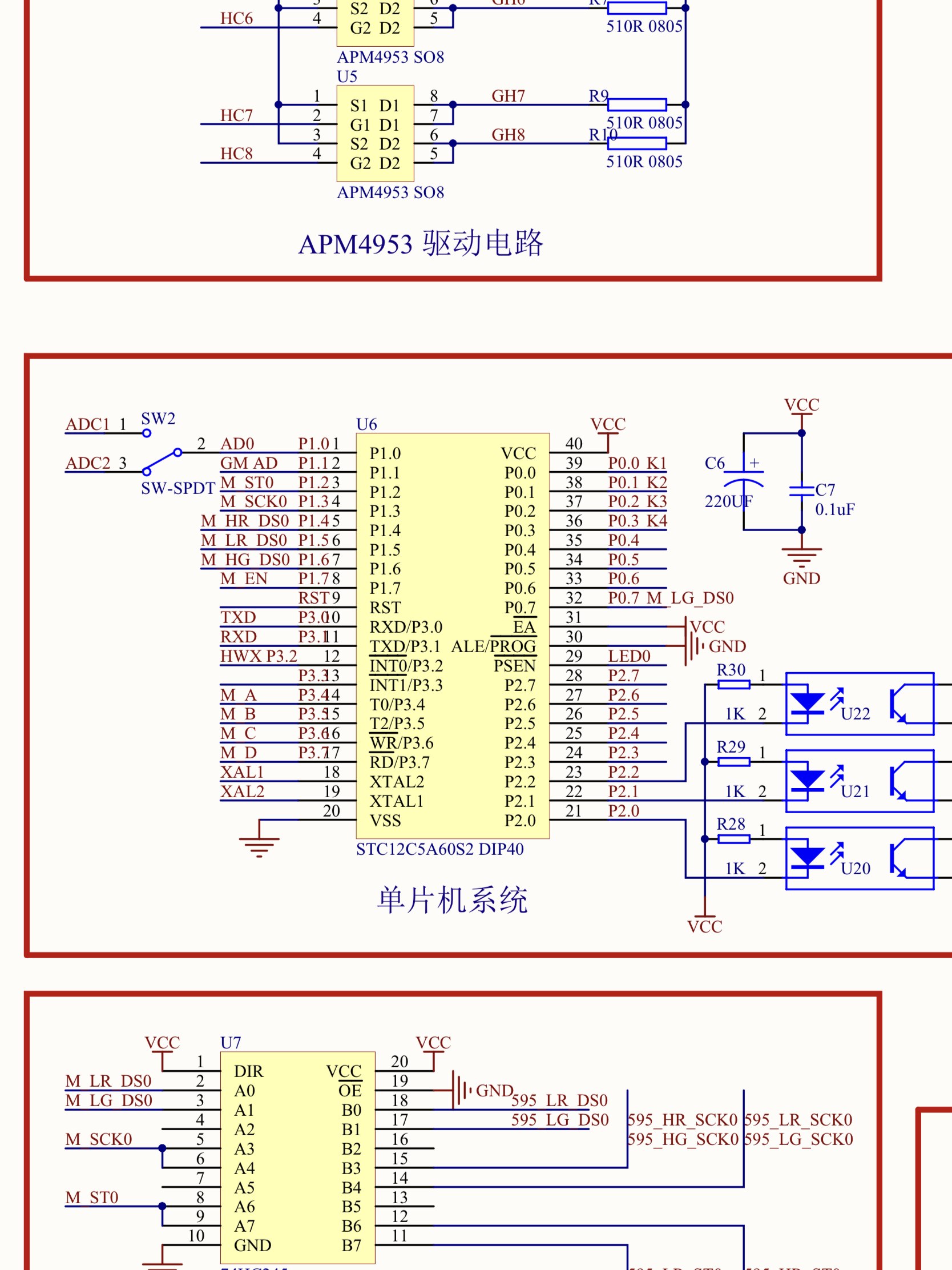

Wegstaben V. schrieb: > Software? Meine Glaskugel vermutet, der Fehler ist in Zeile 42 zu > suchen. Leider kann ich weder Software noch etwas aus dem Programm hier zeigen, da der IC ja bereits bespielt hier angekommen ist und als Hilfe hab ich diesen Plan im Netz gefunden. Ein Kondensator ist an VCC, sonst finden sich keine weiteren C an den Anschlüssen.

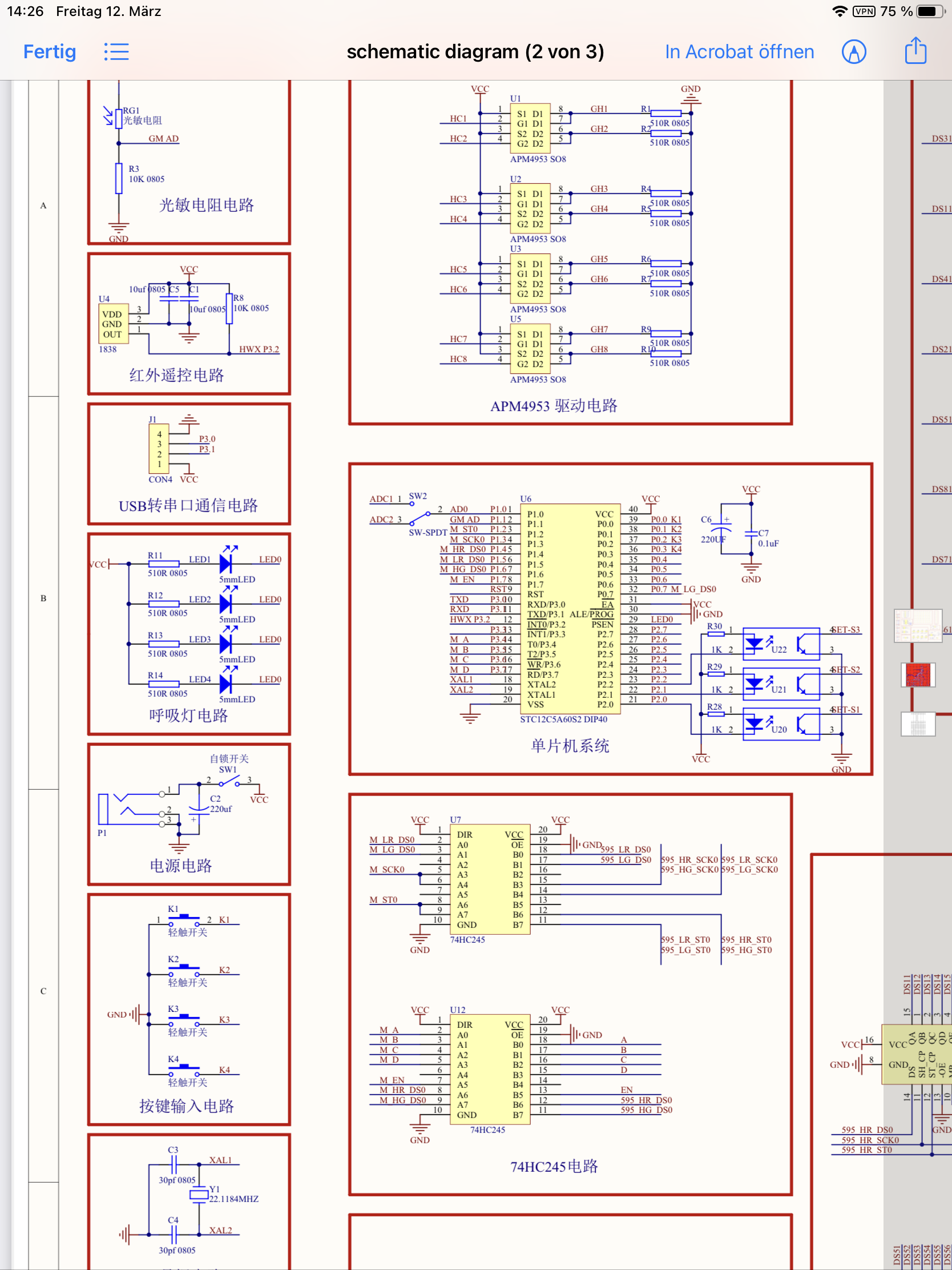

Da ist auf der ganzen Platine ( Foto oben) kein einziger 100nF zu finden, oder?
Axel R. schrieb: > Da ist auf der ganzen Platine ( Foto oben) kein einziger 100nF zu > finden, oder? Es sind noch ein paar C zu finden (Bild), aber direkt mit dem STC verbunden ist keiner, außer die beiden C an der Versorgungsspannung 5V
mit jeder, hier gestellten, Rückfrage gibt es mehr vom Schaltplan zu sehen, witzig ;) Ich tippe auf fehlende Abblock-Kondensatoren oder Netzteil
Axel R. schrieb: > mit jeder, hier gestellten, Rückfrage gibt es mehr vom Schaltplan > zu > sehen, witzig ;) > Ich tippe auf fehlende Abblock-Kondensatoren oder Netzteil Es gibt noch eine Ecke des Planes - die 74HC595 und die Dioden und der Teil mit dem „MP3 Chip“ Beim Netzteil hab ich mehrere zur Verfügung und mit denen getestet, der Fehler bleibt. Auch kann ich am IC die Spannung messen - die schwankt zwischen 4,96 V und 4,5 V bei Einsatz Ladegerät 2A ( je nach Anzahl der Dioden) und bei Labornetzteil schwankt die Spannung nur um 0,1 V , aber der Fehler tritt an der gleichen Stelle auf und über 5 V möchte ich nicht gehen. An welchen PIN sollte ich es mit Abblock-C versuchen? (100 nF gegen Masse?)

Otto E. schrieb: > Besten Dank, > > bisher hatte ich keinen Durchblick welche Taste für was gedacht ist. > > Gruss > > Otto Obwohl der Cube, den Du oben mit Bild gepostet hast, ein anderer ist.. Wird Deiner mit APM4953 geschaltet? Ich hab jetzt einen Plan gefunden, der werden die LED vom 4953 anders gesteuert, als bei meinem und da suche ich noch Stimmen, ob sich der Umbau lohnt
PS: es funzt jetzt so, wie es soll... ich habe die Anschlüsse von den MOSFET zu den Dioden geändert und nun kann ich auch mit dem Netzteil 3A den Cube betreiben.
