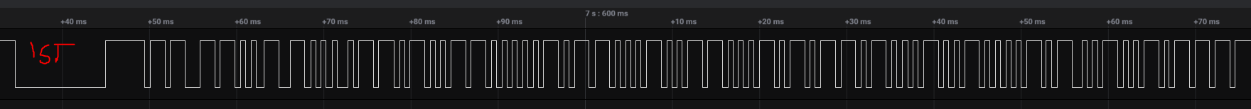

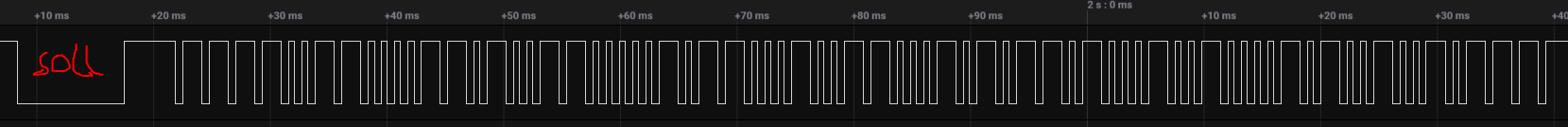

Okay, also es kommt jetzt in etwa das beim Receiver an, was da ankommen soll. Leider (erwartungsgemäß) unsauber (vergleich "soll.png" zu "ist.png"). Man merkt halt, dass der ESP immer mal auch was anderes zu tun hat :-D Auffällig ist, dass nur "delayMicroseconds(t_break);" zu lang wartet, nie aber

(siehe unten). Jetzt würde ich es gern ordentlich machen - wie gehe ich da am besten vor? Ich nutze einen ESP8266 (ESP-012) mit der Arduino IDE. Die Software-PWM funktioniert gut:
1 | analogWriteFreq(38000); |
2 | analogWrite(512); |
...bewirkt ein überraschend exaktes 38kHz Signal. Leider weiß ich nicht, welcher timer dafür im Hintergrund verwendet wird. Bisher habe ich das ganz stumpf so gelöst:
