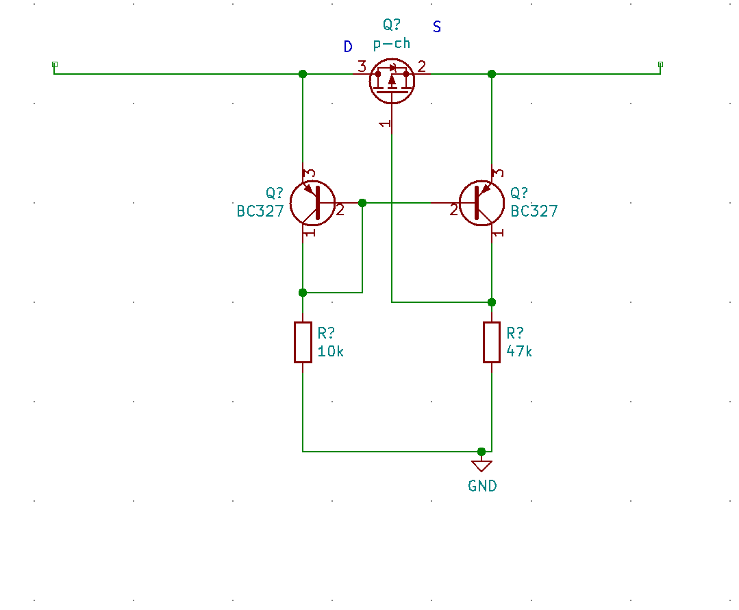

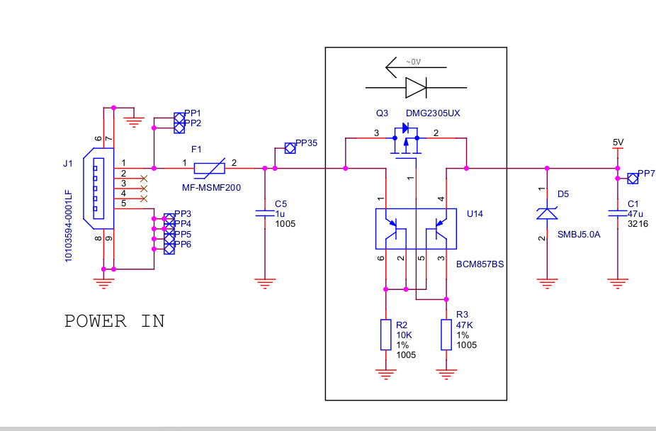

Ich habe folgenden Verpolschutz nachgebaut, welcher auch im Raspberry
nach dem USB Eingang war (vor Raspi4).
Meine Frage ist nun: Kann ich die Schaltung bei 12V verwenden oder sind
da irgendwelche Spannungen an den bipolaren Transistoren zu hoch?
von Marek N. (Gast)
Leider nein.
Die inverse BE-Spannung darf 6 V nicht überschreiten.
Thomas G. schrieb:
> oder sind da irgendwelche Spannungen an den bipolaren Transistoren zu hoch?
Was steht denn in den Datenblättern der beteiligten Bauteile?
Beim Mosfet:
VDSS -20V --> nicht allzuviel Reserve... hmpf...
VGSS +-8V --> magischer Rauch!

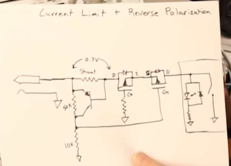

von Veit D. (devil-elec)
ist eine Überlegung wert.
Jeri Ellsworth - Low Cost Reverse Polarity and Over Current Protection
https://www.youtube.com/watch?v=QZ0WXQWND-I

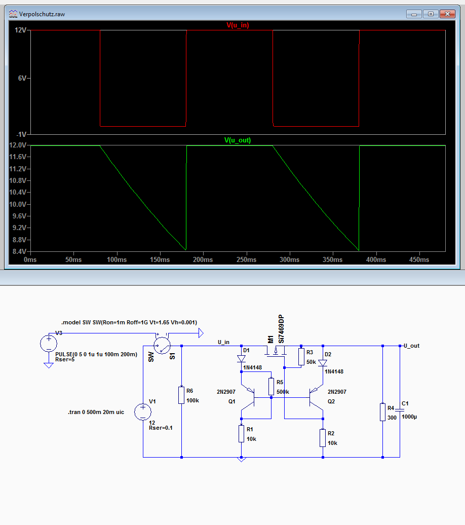

von Thomas G. (conquistador)
Die Schaltung sieht so aus. Im Prinzip hätte ich schon Mosfets da die
als Diodenersatz geschaltet werden könnten. Bei Batterieüberspannung
schaltet der ICL7665 das Solarpanel über Q1 und Q2 ab.
Vielleicht hat jemand eine Idee wie ich diesen "Ausgang" sozusagen
parallel benutzen könnte um bei Dunkelheit oder wenn U-Batt größer als
U-Solar ist auch schalten kann.
Ich weiß, Ausgänge macht man nicht parallel aber hier ist ja alles
anders und analog :-)
Veit D. schrieb:
> Hallo,
Die Lösung dort halte ich für eine "Maker" Sache. Over Current
Protection wo es 0.7V über dem shunt braucht, das taugt max bis 0.5A und
dann wirds heiß auf der Platine.
Sorry für das beschissene Bild, habe gerade keinen Monitor dabei.
von Tobi (Gast)
Thomas, kannst du mir mal bei der Funktion deiner Schaltung auf die
Sprünge helfen?
Ich habe den link von Lothar gelesen. Das macht für mich Sinn und das
habe ich begriffen.
Die Funktion der bipolaren Transistoren ist mir bei der Schaltung nicht
klar.
Wenn die polung stimmt, geht wie bei Lothar die Diode im mosfet ins
Leiten. Beide biopolar Transistoren leiten dann. Aber warum?
Kannst du mir deine Schaltung etwas erklären?
von HildeK (Gast)
Marek N. schrieb:
> Leider nein.
Man kann zwei Dioden hinzufügen und dann ist das kein Problem mehr.
Siehe Anhang.
R6 ist nur dazu da um zu zeigen, dass kein Rückstrom fließt.
Nachteil der Schaltung ist nur, dass sie einen geringen Eigenverbrauch
hat, im einstelligen mA-Bereich. Damit wird der Akku entladen.
> Sprünge helfen?
> habe ich begriffen.
> klar.
Ja, nun sehe ich, daß meine Schaltung wohl auch falsch gezeichnet ist.
Die vom Raspberry ist aber korrekt. Die Idee ist, daß die Basen dort
über R2 auf GND liegen und damit beide Transistoren leiten. Damit fließt
immer ein Strom über R2. Wenn jetzt am Ausgang(rechts) eine höhere
Spannung anliegt, dann sperrt der Mosfet der + am Gate bekommt über den
rechten Transistor. Die body Diode sperrt auch, und somit reagiert das
Ding wie eine Diode.
Sorry für meine falsche Schaltung.
Thomas G. schrieb:
> Veit D. schrieb:
>> Hallo,
stimmt auch wieder. Schade.
