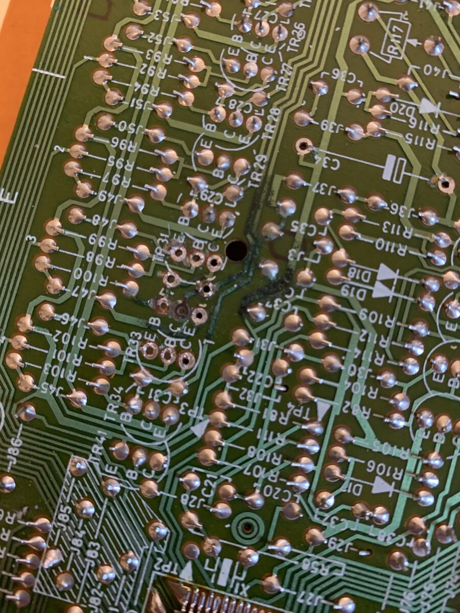

Hallo, ich versuche gerade, eine alte FB von Bang & Olufsen zu reparieren. Alls ich das Gerät aufgeschraubt habe, kam mir schon ein beißender Geruch entgegen. Ich habe gesehen, das drei Lötpunkte eines Transistors mehr als merkwürdig aussahen. Vermutlich ist dieser Transistor abgetaucht. Auch die Leiterbahnen um den Transistor sehen ziemlich heftig an. Wie kann so etwas passieren? Habt Ihr eine Idee? Der Transistor ist in einer Baugruppe, die ein LED-Segment-Display steuert. Viele Grüße Mirco

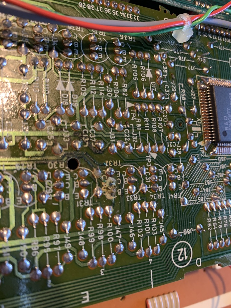

Der ist nicht ausgelaufen. Den habe ich nur entfernt, da ich nach 30 Jahren zur Sicherheit neue einsetzen will. Die merkwürdige Stelle war siehst Du am Transistor auf dem Bild, wo er noch eingelötet ist.
Sämtliche angegriffene Leiterbahnen befinden sich in unmittelbarer Nähe zu einer kleinen Bohrung in der Platine, durch welche das aggressive Elektrolyt auf die Unterseite durchgesuppt ist.
Fkt die FB noch? Ich glaube auch an Elektrolyt, denn es KANN nicht vom T stammen. Es lief die Leiterbahnen entlang und hat sich vermtl nur dort gesammelt. Oder es war ein Gummibärchen ;) Klaus.

Klaus R. schrieb: > Hast du den T gemessen, war der defekt? Eher dsind die Leiterbahnen hin! > Hast du auch den Receiver? Habe das Set, schon ein sehr skurriles Stück > Technik. Tausche ich besser auch mal die Elkos.. Ja, ich habe den Beomaster 7000. Ist ein tolles Teil finde ich. Den Transistor habe ich nicht messen können, denn ich konnte ihn gar nicht mehr auslösen. Ich musste ihn abschneiden. Unter dem Transistor sind auch alle Lötaugen hin. Zur Sicherheit werde ich die defekten Leiterbahnen mit einem Kabel ergänzen.
Mirco M. schrieb: > Unter dem Transistor sind > auch alle Lötaugen hin. Also doch irgendwas ausgelaufenes
bingo schrieb: > Mirco M. schrieb: >> Unter dem Transistor sind >> auch alle Lötaugen hin. > > Also doch irgendwas ausgelaufenes Ja, oder der ist irgendwie so heiß geworden, dass es eine Reaktion gegeben hat. Von außen kann da nichts eingedrungen sein. Und wenn der Kondensator ausgelaufen wäre, dann würde er noch nicht mehr den normalen Wert anzeigen, oder?
Mirco M. schrieb: > Ja, oder der ist irgendwie so heiß geworden, dass es eine Reaktion > gegeben hat. Von außen kann da nichts eingedrungen sein. NEIN! Da ist eindeutig eine korrosive Substanz unter den Lötstopplack gekrochen. > Und wenn der Kondensator ausgelaufen wäre, dann würde er noch nicht mehr > den normalen Wert anzeigen, oder? Doch, das kann vorkommen.

Irgendeine leicht leitfähige Sauce (salzhaltig, Elektolyt) in Verbindung mit anliegender Gleichspannung kann da verheerende Zersetzungen erzeugen. Bei einem Spaziergang im Küstennebel sind mir auf diese Weise Handy und Digitalkamera verreckt.
> Wie kann so etwas passieren? Handschweiß, Cola, Lösungsmittel aus der Kontaktmatte oder anderen Kunststoffen, der Hund hat drauf gepinkelt oder eben jener schon erwähnte Elko. > Habt Ihr eine Idee? Der meiste Schaden an der Platine dürfte durch das eher suboptimale Auslöten der Transistoren TR31 bis TR33 und des Kondensators C30 entstanden sein. Ich sehe absolut keinen Grund warum man TR31 und TR33 auslöten sollte. TR32 und C30 hätte ich nur ausgelötet wenn NACH dem Saubermachen klar gewesen wäre dass die Bauteile selber, und nicht nur ihre Lötstellen und Beinchen, angefressen sind. So ist das wieder mal ein Fall von hektischem Aktionismus der mehr geschadet als genutzt hat.

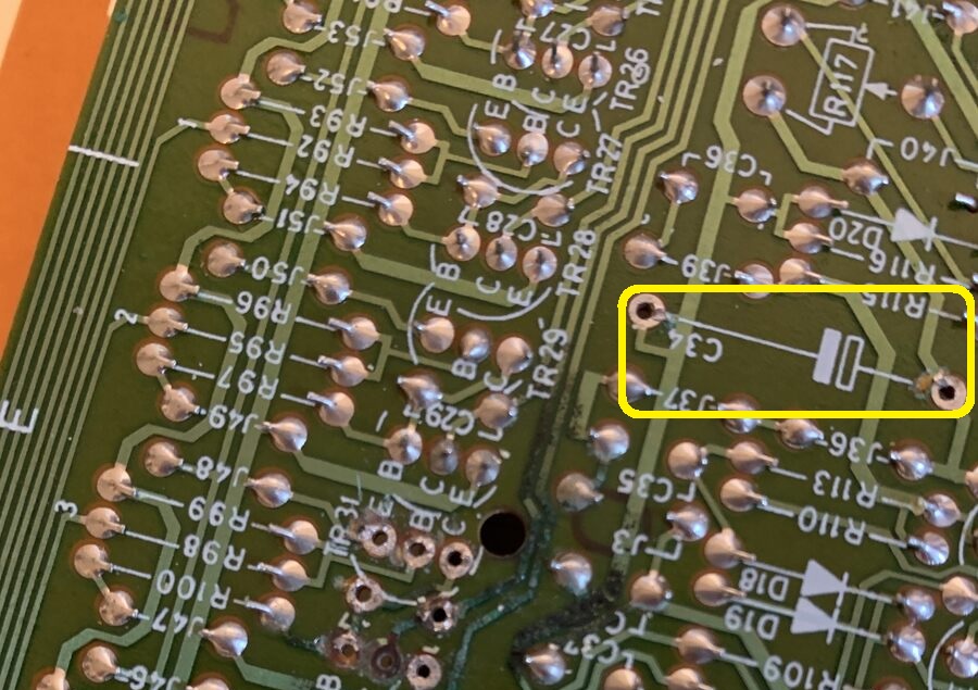

Ich wollte mal eine Rückmeldung geben. Das Gerät funktioniert wieder. Ich habe die Leiterplatten freigelegt und ersetzt. Das Gerät komplett gereinigt und auch die defekten Transistoren ausgetauscht. Jetzt läuft alles wieder.
