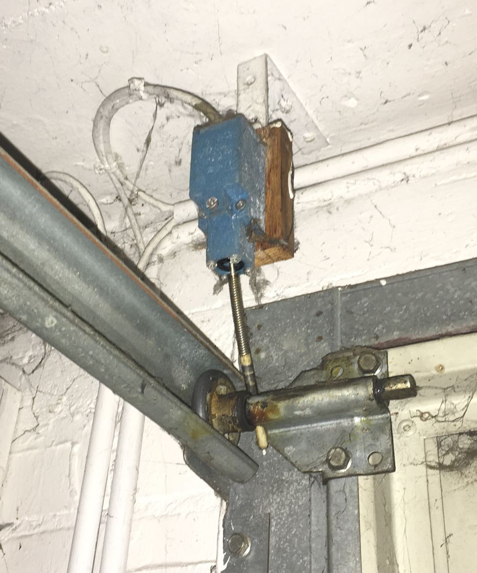

genau, so Federstabschalter werkelt hier auch schon seit Ewigkeiten.

Johannes S. schrieb: > werkelt hier auch schon seit Ewigkeiten. Tatsächlich, sieht man... ;-) Und generell würde ich den Reedkontakt (und genauso irgendwelche andere Schalter) natürlich nicht einfach mit einer 10m langen Leitung an den IO-Pin des µC anschließen. Sonst funktioniert diese Schaltung bestenfalls bis zum nächsten Gewitter. Da sollte die Eingangsbeschaltung am µC-Pin dann schon ein wenig aufwändiger und niederohmiger aussehen, z.B. so:

Jens M. schrieb: > Z.B. diesen: > https://www.pollin.de/p/endschalter-xz-8-108-5a-250v-verstellbarer-rollenhebel-420565 Ich würde Jens Vorschlag berücksichtigen. 6€ ist sehr preiswert. Reedkontakte sind sehr empfindlich was die Montage und das Spiel zwischen Magnet und Kontakt anbelangt. Das Problem was noch da zukommt ist, dass das Tor und der Rahmen vermutlich aus Stahl ist und das Magnetfeld dadurch beeinflusst wird. Das Feld kann abgeschirmt und dadurch abgeschwächt werden.
