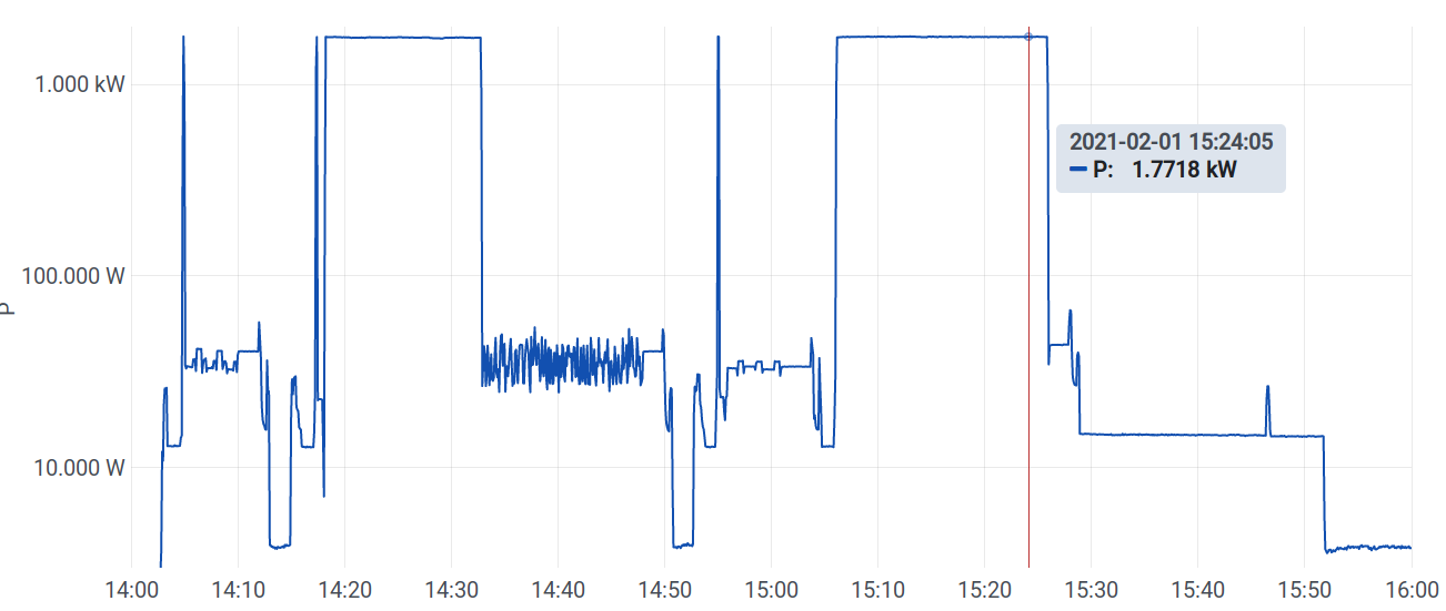

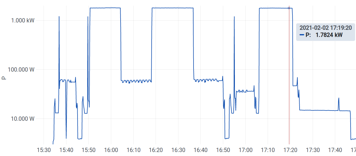

Bei einer bielefelder G52xx sind es immerhin ~400Wh Differenz:
45°C: 1,1kWh
70°C: 1,5kWh
Wobei die Frischwassertemperatur bei kühlen 6°C lag.
(Messintervall: ~3 Sekunden)

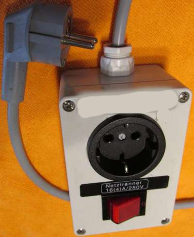

Ach ja, ich traue der Netztrennung nicht und habe (verdeckt im
Unterschrank der Spüle) eine mechanische Netztrennung vor die Maschine
gesetzt.
