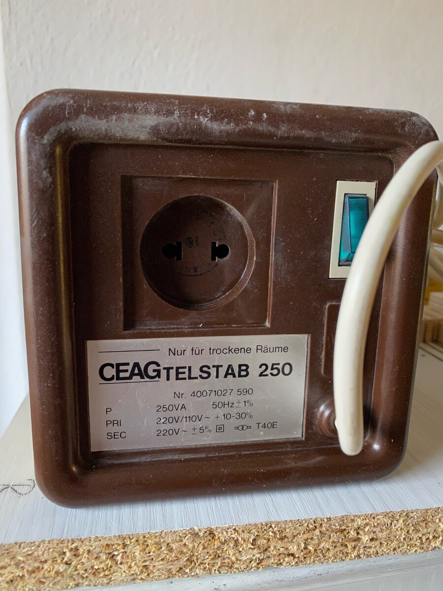

Hallo!
Mir ist so ein "Magnetischer Spannungskonstanthalter CEAG Telstab 250"
in die Hände gefallen.
Type:
--> Magnetischer Spannungskonstanthalter CEAG Telstab 250 <--
a) Weiß wer wie er aufgebaut ist?
b) Sind da Kondensatoren verbaut, die man kontrollieren sollte, bevor
ich ihn ans Netz schalte?
c) Hat wer Unterlagen, Tipps dazu?
Ich überlege ihn vor meine alten Röhrenoszis zu schalten - was haltet
Ihr davon?
Im Netz habe nur das gefunden:
Achtung: etwas weiter nach unten scrollen.
http://sites.prenninger.com/verkaufe/trafo
Daraus kopiert:
STAND 1987 DM 429,-
STAND 2020  € 115,00  & Versand  € 16,50
Trenntrafo
CEAG TELSTAB 250  Nr. 4007 1027 590
250VA  50Hz
primär: 230V / 115V  +10% .. -30%  umschaltbar
sekundär: 230V / 115V  +/- 5%
Isolationsklasse: T40E
CEAG Magnetischer Spannungskonstanthalter
CEAG - Trenn-Trafo / primär und sekundär 220/230V - 250 VA
- - Trenntransformator (Trenntrafo ),  Fa. CEAG TELSTAB 250, Nr.
40071027 590, 220V/110V, 250VA 50Hz, ca. 8kg
- - Magnetischer Spannungskonstanthalter,
mit sinusförmiger Ausgangsspannung bis 250VA, für Labor und Werkstatt,
mit galvanischer Trennung vom Netz, keine Verschleißteile, daher
unbegrenzte Lebensdauer, kurzschlußfest,
Technische Daten: Leistung: 250 VA, Eingangsspannung: 220Vac / 50 Hz,
Toleranz der Eingangsspannung: + 20 % / -30 %, Ausgangsspannung: 220 V~
/ 50 Hz,
Genauigkeit: ± 5 %,
Einstellzeit: ca. 3 Perioden,
Oberwellengehalt: < 5 %,
Artikelnummer: 4007 1027 590 Condition: Neu, Kabellänge: 190 cm, Marke:
Fa. CEAG, Maße: 135x135x265mm, Material: nahezu komplett Kupfer,
Nennspannung: primär 230 V/115 V, Eigenschaften: für trockene Räume,
Kabelquerschnitt: 1.5 mm²  IP-Bewertung: IP 20, Nennstrom: 1,01 Amp.,
Herstellungsland: Deutschland, Anschlussart: Schuko-Netzstecker,
Betriebsspannung: 230 V/115 V, +10 bis -30 %, Farbe: beige/braun

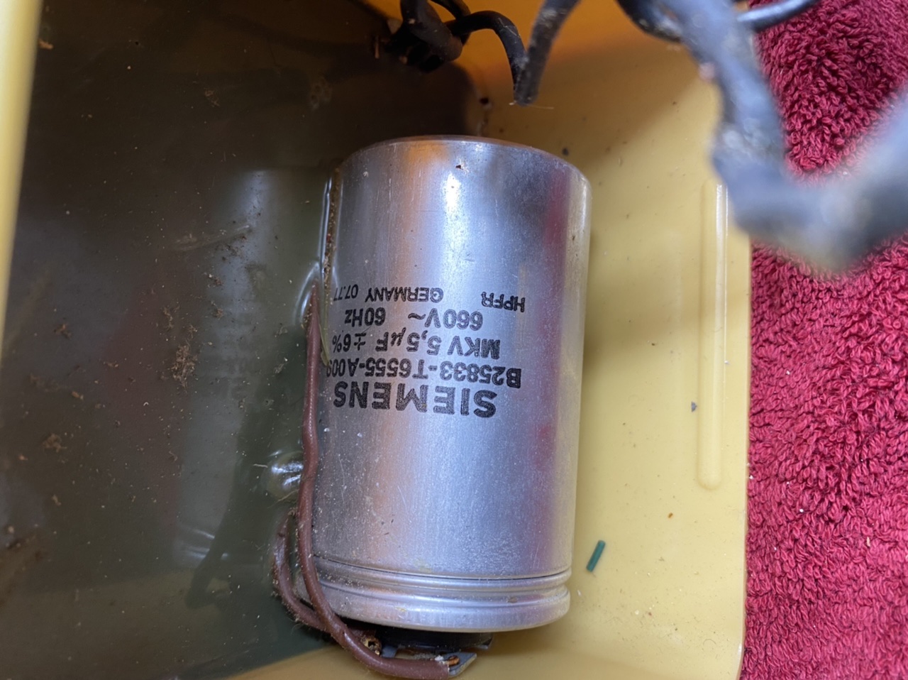

Da ist ein Kondensator drin, den kann man auf Nennkapazität prüfen.

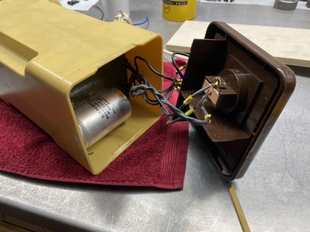

Ich finde rundum keine Schrauben, oder etwas was nach einem "Eingang" in
das Gerät vermuten lässt - weiß wer wie man es öffnet?
Ich will da jetzt auf reinen Verdacht hin nicht an den Gehäusen hebeln,
der Kunststoff scheint mir etwas brüchig zu sein.

Update:
Der vordere Deckel ist zwar verklebt - lässt sich aber öffnen.
Im Gerät ist ein Kondensator zu finden.
Bitte hierzu die Bilder betrachten.

Zum C: Kann man den von den Anschlüssen trennen (zwecks C-Messung)?
Ansonsten bliebe natürlich o. g. Prüfung des "Original-Verhaltens" -
falls es Dir wirklich nur um Öffnung gegangen ist (unwahrscheinlich).
