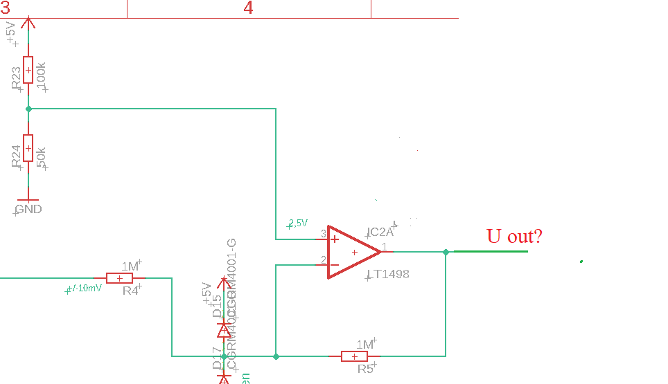

moin , wie stehen hier die Eingänge zusammen? also welche Gleichung ergibt sich hier für die Ausgangsspannung? kann man dieser Verstärker als Differenzversärker betrachten danke!
Die Übertragungsfunktion währe Uout = 5V * 50k/(50k+100k) * 2 - Uinput
also heisst es dass der einen differenzverstärker ist?
Eines von beiden stimmt nicht, die 2,5V oder die unterschiedlichen Widerstandswerte. Das ist eine gewöhnliche invertierende Operationsverstärkerschaltung, mit einer Zentrierung auf die halbe Betriebsspannung um eine negative Versorgungsspannung zu sparen. Verstärkungsfaktor -1.
okey ,und wie lautet denn die Übertragungsfkt?
Mrigel B. schrieb: > kann man dieser Verstärker als > Differenzversärker betrachten Nein. An der Schaltung ist so ziemlich alles falsch, was falsch sein kann..Aus einem Spannungsteiler 50k:100k ergeben sich aus 5V nicht 2.5V sondern 1.667. Die Ausgangsspannung könnte bei der mit +/-10mV dargestellten Eingangsspannung 2*1.667V+/-10mV betragen. Aber mit https://www.mouser.es/ds/2/80/CGRM4001-G%2520Thru.%2520CGRM4007-G%2520RevD-476722.pdf wird das nichts weil der bis zu 5uA ohe Sperrstrom der Dioden exemplarabhängig an den 1MOhm zu bis zu 5V Fehler führt, also alles komplett ruiniert. Es kann sich also jede Spannung zwischen GND und VCC am Ausgang einstellen.
Uups, diese 4001 Dioden würde ich an dieser Stelle nicht verwenden, eher 1N4148 oder ähnliches, vielleicht auch gar nix. Meistens haben die OP Verstärker eigene Schutzdioden?! 1M für die Gegenkopplung ist ganz schön hochohmig, da würde ich wegen Rauchen viel niederohmiger ansetzen. Eventuell dann als erste Stufe einen Impedanz Wandler, aber dann bräuchte man wieder eine bipolare Versorgungsspannung.
Hallo, MaWin schrieb: > Aber mit > https://www.mouser.es/ds/2/80/CGRM4001-G%2520Thru.%2520CGRM4007-G%2520RevD-476722.pdf > wird das nichts weil der bis zu 5uA ohe Sperrstrom der Dioden > exemplarabhängig an den 1MOhm zu bis zu 5V Fehler führt, also alles > komplett ruiniert. Eine Verständnisfrage: laut den verlinkten Datenblatt (siehe "Fig.1 Reverse Characteristics") weißt die angegebene Diode bei einer "Peak Reverse Voltage" von 5V einen Sperrstrom im Bereich von etwas über 10nA auf (unter der Voraussetzung, das das Verhalten der Diode bei der "Peak Reverse Voltage" und der "DC blocking voltage" gleich ist). Bezogen auf 1MOhm wäre das doch nur ein Fehler von ca. 10mV. Oder mache ich da einen Denkfehler? rhf
Roland F. schrieb: > Bezogen auf 1MOhm wäre das doch nur ein > Fehler von ca. 10mV. > Oder mache ich da einen Denkfehler? Du vergisst die Temperatur. Deine Betrachtung gilt nur für 25°C. Der Reststrom verdoppelt sich ungefähr für je 10K Temperatur- erhöhung. Eine Schaltung, die wirklich funktionieren soll, würde ich schon auf 70°C auslegen.
