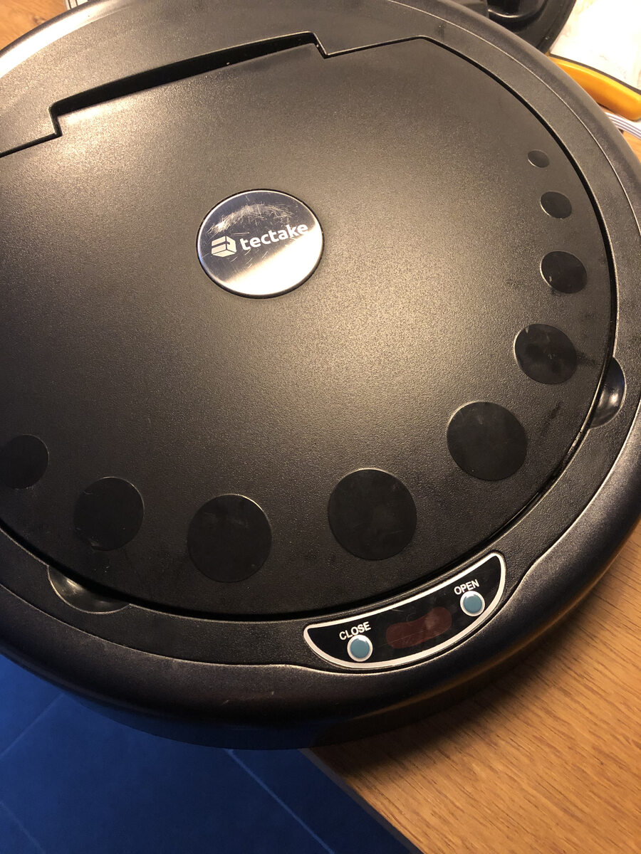

Zusätzlich kann der Deckel über die Tasten (siehe Bild) geöffnet und
geschlossen werden. Drückt man auf "open", bleibt der Deckel allerdings
auf.
Nun lässt sich nach einem guten Jahr der Deckel zwar mit einer
Handbewegung öffnen, von alleine schließen möchte er aber nicht mehr.
Auch über den Knopf "Close" geht der Deckel nicht mehr zu.

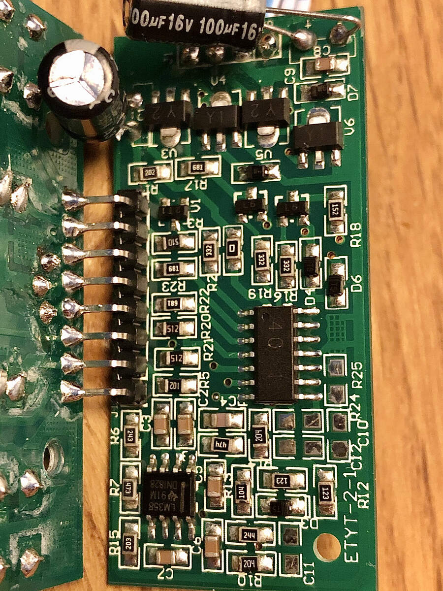

Heute hab ich mir die Platine mal angeschaut und überlegt welches
Bauteil den Fehler hervorrufen könnte. Mein erster Gedanke lag bei den
Elkos. Von denen hatte ich noch reichlich im Haus, das austauschen hat
aber nichts gebracht.
Dann hab ich mir den Operationsverstärker angeschaut und dachte der
Motor wird durch einen defekten OP nicht richtig angesteuert. Den habe
ich allerdings nicht da, weshalb ich erstmal weiter überlegt habe.
Außerdem weiß ich nicht welches IC hier eingesetzt wird. Drauf steht nur
40-1, im Netz gefunden habe ich allerdings nichts.
Könnte ich mit der Vermutung richtig liegen, dass der OP nicht richtig
steuert oder liegt ein "gewollter?" Logikfehler im IC vor? (gleicher
Fehler auch bei ca. 20 anderen Käufern).

Der erste Verdacht richtet sich auf die am oberen Platinenrand verbaute
H-Brücke aus 4 Einzeltransistoren (V3-V6). Wenn da einer kaputt ist,
läuft der Motor nur noch in eine Richtung. Man kann mal mit dem
Messgerät schauen, ob die Brücke noch angesteuert wird.
Das läuft vermutlich über die kleinen Transistoren zwischen MC und
H-Brücke. Da sind 3,3k Basiswiderstände und da sollte man die
Steuerspannung messen können.

Ist wohl eher kein OPV: der lm358 ist ein doppel-OPV, würden mehr OPVs
gebraucht werden hätte dort man eher einem 324 eingesetzt. Ist wohl eher
ein Logikbaustein -4001- wär wohl zu einfach :D
Zu deinem Problem: so weit ich dies erahne gibt es für die beiden
Endpositionen jeweils einen Endschalter. Ist der für die Stellung
"geschlossen" in Ordnung, oder klemmt das Teil womöglich sogar
mechanisch?
Weiterhin naheliegend, von einer bereits erwähnten H-Brücke ausgehend,
würde ich (wenn ich der Entwickler wäre) die beiden Endschalter mit
Dioden "verlängern"; hiesse: beide Endschalter währen als Öffner
geschaltet (NC="normally closed") und hätten Diodenstrecken in Reihe, um
den Stromfluss (=Drehrichtung) am ende der Fahrt zu unterbrechen. Also
beim "malen des Schaltplans" auch mal auf funktionierende Dioden
checken, falls es hier überhaupt in dieser weise gelöst sein sollte.

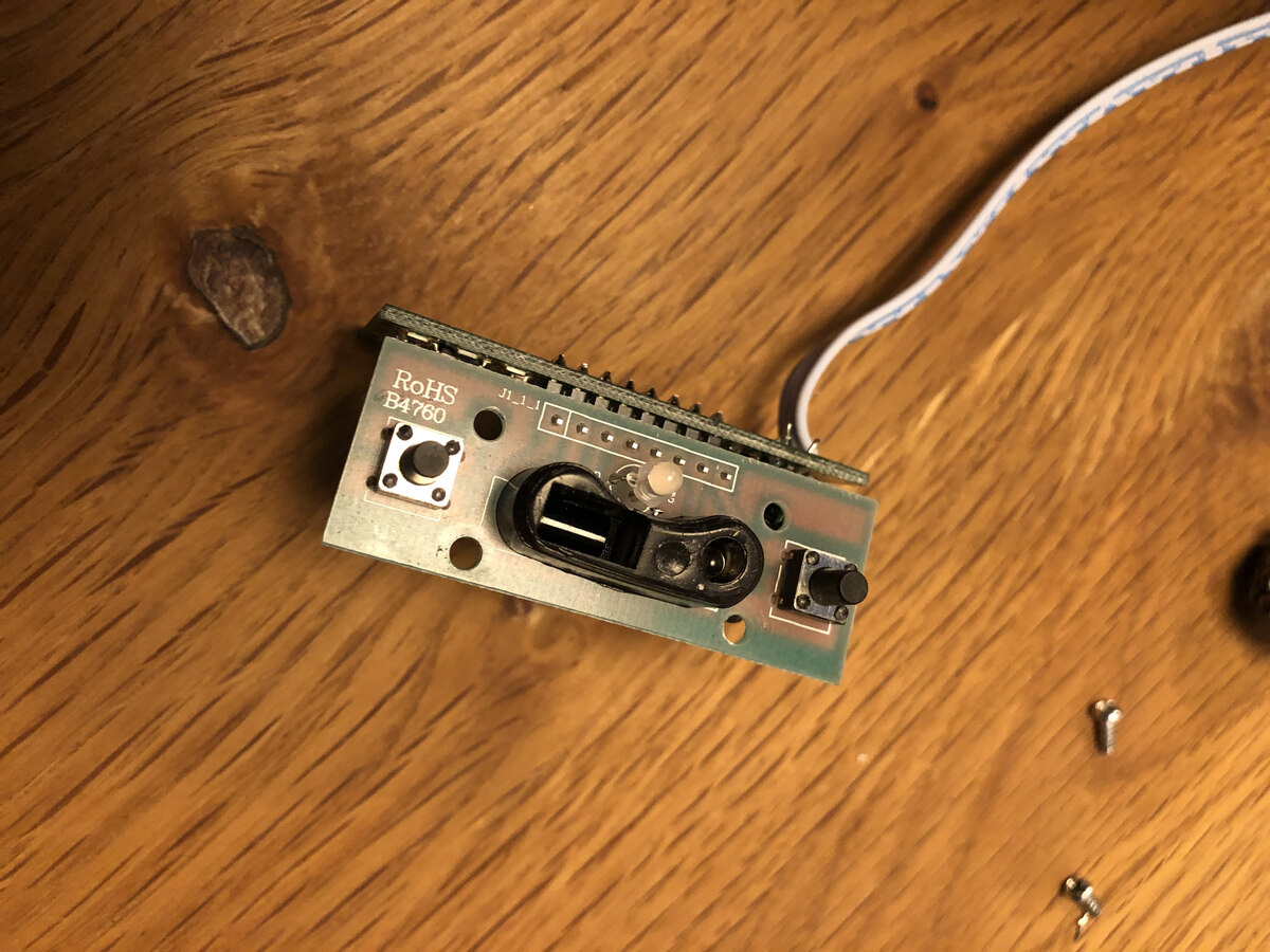

Die Frage wäre nun, welcher Sensor?
Wahrscheinlich nur ein Fotowiderstand oder ähnliches, verschmutzt
oder gestört von der Beleuchtung?

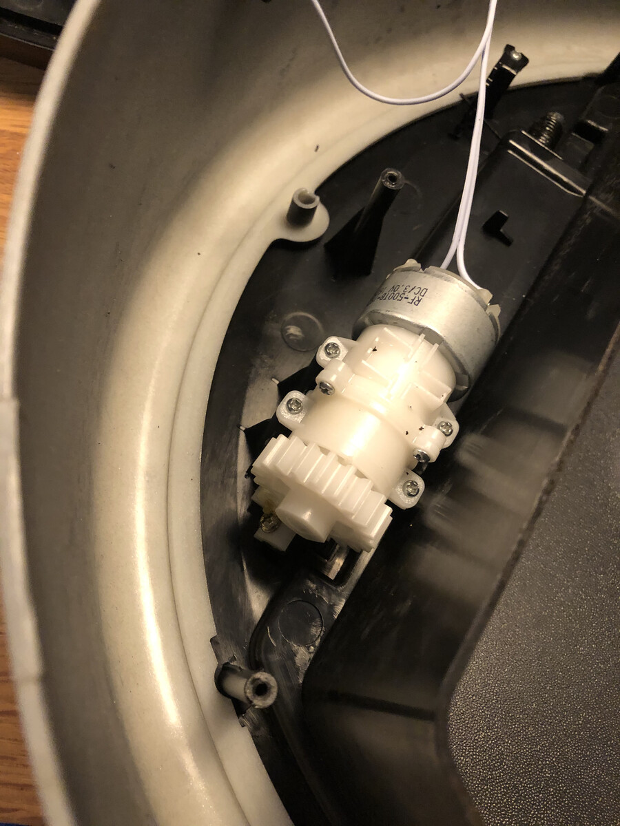

Da bin ich anderer Meinung schrieb:
> Diese Spielzeugmotörchen sind wahrschnlich nicht für einen
> linksrechtslauf konstruiert worden. Tippe auf einen Motorschaden.
Den Motor habe ich umgepolt und er läuft in beide Richtungen. Auch unter
Last (habe mit meiner Hand Widerstand ausgeübt) funktioniert er.
Ich glaube am Motor liegt es nicht.

So wie es mir scheint ist der Sensor über eine Fotodiode gelöst.
Verschmutzt ist sie nicht, zudem schließt der Deckel automatisch. Hier
muss die Diode also garnicht ein zweites Mal ausgelöst werden.

Einen mechanischen Endschalter gibt es nicht, der Motor hört nach einer
gewissen Zeit auf zu drehen.
Matthias S. schrieb:
Da bin ich leider nicht weitergekommen. Sobald ich aber mit dem
Multimeter R2 berühre, geht der Deckel auf. R16 und R19 machen da
nichts.

Interessant ist, wozu die zwei Kabel die am Deckel sind gehören.
Vielleicht braucht er die offen Rückmeldung um wieder zu schließen. Der
Motor schaut nach einem CD Spieler Spindelmotor aus

von Und was dann? (Gast)
> Motorschaden.
Wie? Im Leerlauf?
Der Motor hat ja eine Übersetzung! Da kommt richtig Kraft vom Deckel!

Ne der Deckel benötigt tatsächlich kaum Kraft. Der ist über eine Feder
in beide Richtungen gespannt (sieht man vielleicht auf dem Bild).
Der Deckel bleibt quasi auch halboffen stehen, der Motor muss nur einen
Anstoß geben.

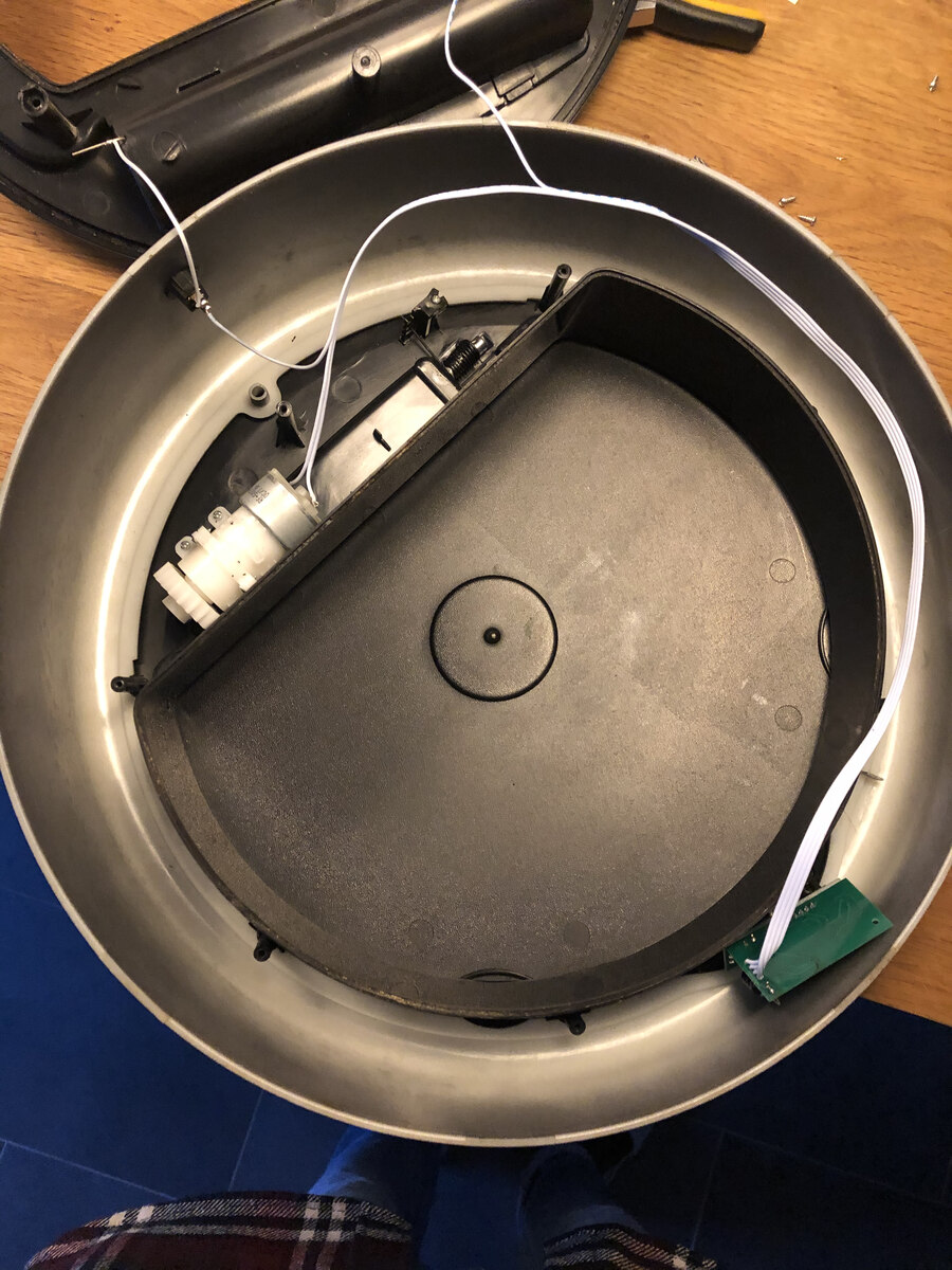

Die zwei Kabel führen zum Batteriefach, ist die Stromversorgung.

Kann mir denn jemand sagen wo ich die Transistoren V3-V6 der H-Brücke
herbekomme?
Finde da keine passenden.
von Uli S. (uli12us)
Wie gross sind die Teile denn, alltransistors spuckt da geschätzt rund
30 verschiedene in allen möglichen Fassungen aus.
von Klaus R. (klaus2)
> herbekomme?
Warum? SIND diese denn defekt?
Klaus.
Ich denke, das ist SOT89, aber da ist (für mich) nichts sinnvolles zu
finden für 'Y1'. Der Schaltung nach allerdings scheint Y1 entweder ein
N-Kanal oder NPN Transistor zu sein und 'Y2' dann der komplementäre
P-Kanal oder PNP.
Nach dem Prinzip, das ein Transistor aus 2 Dioden besteht, kann man
herausfinden, obs MOSFets oder BJT sind.
Die Schaltung dürfte ähnlich der H-Brücke in meiner Servoelektronik
sein:
Beitrag "Re: RC-Servoelektronik für DC-Motor"
Auch die beiden kleinen Transistoren sind da wieder zu finden. Man
sollte also doch mal messen, ob die Ansteuerung für beide Drehrichtungen
noch vom MC erzeugt wird, indem man an den kleinen Transistoren misst
und beide Drehrichtungen mal aktiviert.
Wenn ja, dann wird es wohl eine der Endstufen sein. Das wiederum kann
man messen mit Voltmeter an Masse und jeweils einem Motoranschluss. Dann
das gleiche nochmal gegen Plus und den Motoranschlüssen.
von Suchender (Gast)
Ich vermute der 40 1 IC ist ein Controller ähnlich einem PIC. Pin 11
(näher am Rand in der Mitte) scheint die Masse zu sein. Jetzt gehts ans
messen. Alles gegen Masse. Ein Pin des IC sollte Betriebsspannung haben.
Dann würde ich mit Pin 1 (runde Vertiefung im Gehäuse) beginnen und
messen. Jedesmal einen Taster drücken bzw den Näherungssensor
aktivieren. Dann bekommst Du ein Gefühl ob alle Schaltinfos bis zum
Controller durchkommen und welcher Pin was tut. Zwei Pins müssen die
Ausgänge sein, die die Brücke aktivieren. Möglicherweise ist uch eine
Lötstelle schadhaft, vertrauenserweckend schauen die bedrahteten
Lötstellen nicht aus.

Ich inzwischen nicht mehr, das Teil funktioniert wohl ähnlich wie ein
elektrischer Fensterheber; bei Blockade, also an einem Anschlag, steigt
der Motorstrom, --->STOP.
Raterei:
-Messung des Motor(-über-)stroms mit dem OPV funzt ja anscheinend.
@Max: du kannst ja mal testen ob du den Deckel während der Öffnung per
Hand auf halber Strecke stoppen kannst. Dabei aber bitte nicht den
Sensor auslösen.
Falls das klappt würde auch ich zuerst an der H-Brücke suchen.
Noch mehr Raterei:
Wenn einer der vier Mosfets einen Kurzen hat, würde das Teil natürlich
auch sofort (Überstrom) stoppen. (Gruppenweises vertauschen derer würde
deinen Fehler umkehren; das Ding würde nur noch in die Schliessrichtung
arbeiten)
Ohne Messungen deinerseits wirds hier schnell abenteuerlich :D

Ich würde mal den Platinenteil, wo die Schalter AUF-ZU draufsind,
reinigen. Bei mir hat es wieder funktioniert!
