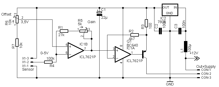

Hallo, ich benötige den o.g. Wandler erstmal für Testzwecke. Ich bin kein Analogtechniker, könnte es aber relativ schnell auf Steckbrett aufbauen. Ich habe einen Sensor mit Spannungsausgang 0-10V und dort ist ein Stromeingang. Versorgung von 24V DC ist auch vorhanden. Galvanische Trennung nicht nötig. Welche Schaltung könnt Ihr mir dafür empfehlen? Dankeschön. Viele Grüße

Schalte einfach einen 500 Ohm Widerstand parallel zu deinem 0 bis 10 Volt Ausgang, dann wird die Spannung automatisch in Strom übersetzt (10V entspricht dann 20mA).
Wenn es sehr einfach sein soll, du mal schnell rumprobieren möchtest und der Stromeingang typische 250Ω hat, einfach das Signal mit einem zusätzlichen 250Ω Widerstand auf den Eingang geben (bekommst dann 0-10V -> 0-20mA). Masse nicht vergessen.

Ansonsten muß der Widerstand erhöht werden (10V/16mA-250Ω = 375Ω) und
dann zusätzlich 4mA aus den 24V geholt werden (24V/4mA-250Ω = 5750Ω).

Anbei mal eine kleine getestete Schaltung. Ist ursprünglich für 0-5V Eingang gemacht.
Udo S. schrieb: > Vieleicht ist das bei dir ja auch der Fall. nein foobar schrieb: > Wenn dein Sensor aber niemals unter 2V rutscht, das evtl sogar ein > Fehlerzustand ist ... 0V ist durchaus dabei foobar schrieb: > häng den Sensor doch > einfach mal direkt dran. habe ich, geht nicht.
