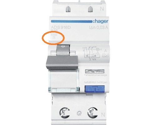

ich bin gerade in der Ausbildung zum Elektroniker, finde aber weder im
Lehrbuch noch im Internet eine Antwort, könnt ihr mir helfen?
was bedeutet das Symbol auf ein RCBO?
die 10000 steht für Kurzschluss Abschaltstrom, das hab ich im Lehrbuch
noch finden können, aber wofür steht die 3 ?
für die drei Phasen? hat da jemand ein Tipp?

von Stefan B. (blueberlin)
blöder misst, ich meinte nicht rcd sondern rcbo :-(
aber da wären 3 ampere für den rcd teil zu viel und 3 ampere sicherung
des ls schalters klingt auch nicht plausibel :( mhhh
leider ist das Bild nicht so gut, aber hier ist ein RCBO wo man sieht wo
das ganze zu finden ist:
Nun, der ist im Datenblatt bei Hager mit 6 kA Schaltvermögen und 30 mA
Fehlerstrom angegeben. Würde zum Aufdruck passen, wenngleich es
natürlich seltsam anmutet, warum man da einen Faktor 10 beim Fehlerstrom
hat.
von Frank D. (Firma: Spezialeinheit) (feuerstein7)
Es ist die Kennzeichnung der Energiebegrenzungsklasse, in diesem Falle
Klasse 3.
