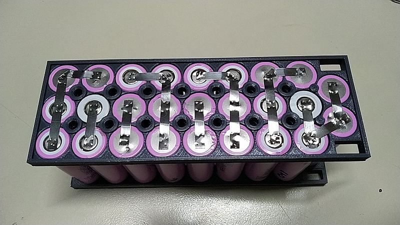

Hi, um hin und wieder mal Akkus(18650) zu verbinden, braucht man ja für einige ms etwa 100A. Mir ist nicht so ganz klar wie niederohmig so eine Schweißpunkt wirklich ist. Sind es mΩ oder µΩ? Wenn man sich auf ~12V DC beschränkt, ist da ein U-Quelleninnenwiderstand von 50mΩ schon zu viel? Kann man einen etwas zu kleinen Strom durch eine etwas länger Zeit kompensieren?
Rolf H. schrieb: > um hin und wieder mal Akkus(18650) zu verbinden, braucht man ja für > einige ms etwa 100A. Ähm, nö: http://www.dse-faq.elektronik-kompendium.de/dse-faq.htm#F.21.11 Der übliche Hobbyistenweg ist ei Mikrowellenofentrafo und eine Schaltung wie https://www.ebay.de/itm/Spot-Welding-Machine-Control-Panel-Double-Pulse-Convenient-Easy-Z4E4/383625619749
Für hin und wieder schleife ich die Pole leicht an löte die Zellen mit normaler Litze zusammen. Kurz und heiß löten.

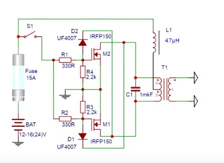

Naja.... Ich habe ja hier schon ein paar Konzepte vorgestellt und auch mit Usern zusammen entwickelt. Kann man über die Suche finden. Der Klassiker ist der Mikrowellentrafo mit dicker Zuleitung zu den Elektroden. Ich habe einen deutlich größeren verwandt und wenn man etwas die Suche bemüht findet man das hier im Forum. (der bis 2 x 2,5mm schafft) Vereinfacht gesagt muss man "nur" eine bestimmte Energiemenge in möglichst kurzer Zeit ins Material bekommen. Mal ein paar Zahlen: Beim MOT erreicht man etwa 2-3 Volt und braucht für Akkufahnen etwa 500-900A in/für ca. 0,2-0,8 Sekunden und ca. 40qmm Kupferleitungen, die möglichst nur 20cm lang sind. Beim Akkukonzept (Bleiakku oder guter Lithium) arbeitet man mit etwa 12V und kommt bei richtig dicker Verdrahtung (ca. 25qmm) und etwa 300-500A für 20-40mS hin. Dann hatte ich als Ersten einen Kondensatorpunkter mit ca. 320.000uF, aufgeladen auf rund 30V und per FETs in einem Rutsch volle Möhre (geschätzt in 2-4mS) entladen. Zuleitungen etwa 15-25qmm. Der hat einige Tausend (vielleicht sogar Zehntausende) Punkte gemacht, ist jetzt aber verkauft. Einen wirklich linearen Zusammenhang zwischen Spannung, Strom, Zeit und vor allem Zuleitungen gibt es theoretisch bestimmt, in der Praxis wirken sich noch viel mehr Einflüsse aus. Vor allem die Sauberkeit der Schweißstellen ist mit entscheidend. Inzwischen gibt es vom Chinamann für 30-90 Euro komplette Kleingeräte mit internem Akku, die je Aufladung einige Dutzend bis Hundert Punkte ermöglichen, Selbstbau lohnt nur noch, wenn der Weg das Ziel ist. Old-Papa
Die 15€ Schaltung hier: https://www.ebay.com/itm/12V-Portable-Mini-Battery-Energy-Storage-Spot-Welder-Pen-PCB-Circuit-Board-DIY/154238534780 solle man nur an kleinen 12V Pb Akkus betreiben (<60Ah?) Was passiert wenn die Spannungsquelle zu niederohmig ist? Drei 18650 seien wohl zu hochohmig. Könnten drei kräftig 21700er (40T = 3 * 15mΩ) hier reichen?
Egon D. schrieb: > Die 15€ Schaltung hier: > > https://www.ebay.com/itm/12V-Portable-Mini-Battery-Energy-Storage-Spot-Welder-Pen-PCB-Circuit-Board-DIY/154238534780 Das Ding kenne ich zumindest nicht, doch solche Bausätze gibt es schon viele. Wird schon funktionieren. > solle man nur an kleinen 12V Pb Akkus betreiben (<60Ah?) > Was passiert wenn die Spannungsquelle zu niederohmig ist? "Zu niederohmig" geht bzw. gibt es nicht. Das ist also egal. Deine Kabel, Verschraubungen und die Elektroden sind schon hochohmig genug. > Drei 18650 seien wohl zu hochohmig. Es gibt solche und solche.... > Könnten drei kräftig 21700er (40T = 3 * 15mΩ) hier reichen? Die hatte ich noch nie zur Verfügung. Mein LiPo von Hobbyking hat 6000mAh und ist mit 130C angegeben, das macht rechnerisch 780A Stromabgabe, real sogar mehr (gemessen bis zu 830A im Schweißimpuls). Testweise hatte ich dieses Gerät mit einem gebrauchten Autoakku betrieben, der ist nach Volladung bei etwa dem 10. Schweißpunkt in die Knie gegangen. Der von Hobbyking (3S, genaues Modell müsste ich mal raussuchen) schafft sicher ein paar Hundert mit einer Volladung. Bisher habe ich ihn nur beim Neuaufbau des Gerätes geladen.... Old-Papa

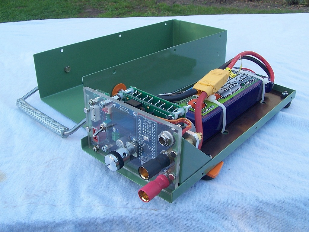

Hier der Ordnung halber noch meine Akkudaten: -------------------------- Turnigy nano-tech 5000mah 3S 65~130C Lipo Pack w/XT-90 SKU: 9210000231-0 -------------------------- Ich hatte mich also geirrt, nicht 6000mAh, sondern nur 5000mAh. Dennoch, sowohl meine Stromzange (kann Peakströme messen) als auch die Eigenmessung vom Modul selber sagen mehrere Hundert Ampere (Zange wohl so um 830, im Display stehen über 900A) Old-Papa
Old P. schrieb: > Turnigy nano-tech 5000mah 3S 65~130C Lipo Pack w/XT-90 > SKU: 9210000231-0 was kostet so ein Dingsbums?
Tante Google sagt über 50 Taken.
Das wäre eindeutig Zuviel für die gelegentliches Schweißen.

Old P. schrieb: > Dann hatte ich als Ersten einen Kondensatorpunkter mit ca. 320.000uF, > aufgeladen auf rund 30V und per FETs in einem Rutsch volle Möhre > (geschätzt in 2-4mS) entladen. Zuleitungen etwa 15-25qmm. Der hat einige > Tausend (vielleicht sogar Zehntausende) Punkte gemacht, ist jetzt aber > verkauft. Und verheizt 99% der Energie in den FETs. Naja . . . > Inzwischen gibt es vom Chinamann für 30-90 Euro komplette Kleingeräte > mit internem Akku, die je Aufladung einige Dutzend bis Hundert Punkte > ermöglichen, Und dann kaputt? Ohje! Was für eine Verschwendung!
Falk B. schrieb: > > Und verheizt 99% der Energie in den FETs. Naja . . . Du musst das ja wissen. Hast Du sowas oder schwafelst Du nur? >> Inzwischen gibt es vom Chinamann für 30-90 Euro komplette Kleingeräte >> mit internem Akku, die je Aufladung einige Dutzend bis Hundert Punkte >> ermöglichen, > > Und dann kaputt? Ohje! Was für eine Verschwendung! Nö dann wird geladen und die nächsten Punkte. Dein Handy, Dein Tablet, Dein Notebook und und und, wirfst Du auch nicht weg, wenn der Akku alle ist. Geh in den nächsten Baumarkt und kaufe einen Akkupunkter, doch oh Schreck: Alles aus China! Old-Papa
Als 3. Weg werfe ich mal den rein den ich erfolgreich nutze: Ein 1F CarHifi-Elko und ein Anlasserrelais aus feinstem Chinesium. Der Elko wird einfach über ein Strombegrenztes Labornetzteil aufgeladen und mittels Fußtaster das Relais ausgelöst. Das Ganze ist mit 25qmm Schweißkabel zusammen getüddelt und als Handstücke ein bisschen Messingrundstab mit Schrumpfschlauch isoliert. Als Spitzen habe ich zwei alte MAG Stromdüsen zurecht gefeilt. Vermutlich täte es auch einfach ein 10qmm Kupferdraht. Messing ist ungeeignet weil das an der Schweißstelle fest klebt. Die Leistungsregelung geht über die Spannung am Elko. Der verträgt bis 20V. Für Hiluminband auf Akkus (siehe Bild) habe ich ungefähr 14V eingestellt. Wieviel man braucht, hängt auch ein wenig davon ab wie sauber die Elektrode ist und wie stark man die andrückt. Aber dafür hat man schnell ein Gefühl und die Punkte halten auch. Die Schussfrequenz ist praktisch nur davon abhängig wie lange das Netzteil braucht um den Elko wieder zu laden.
P. W. schrieb: > Als 3. Weg werfe ich mal den rein den ich erfolgreich nutze: > Ein 1F CarHifi-Elko und ein Anlasserrelais aus feinstem Chinesium. Das ist ein altbekannter Weg ;-) > Der Elko wird einfach über ein Strombegrenztes Labornetzteil aufgeladen > und mittels Fußtaster das Relais ausgelöst. Das ist dann der Haken. Wie lange hält das Relais mit seinen Kontakten das durch? Ich hatte bei den ersten versuchen ein ca. 250A-Hitachi-Monster (Akkuzuschaltung Hybridfahrzeug), doch das war nach einiger Zeit relativ hochohmig an den Kontakten. > Die Schussfrequenz ist praktisch nur davon abhängig wie lange das > Netzteil braucht um den Elko wieder zu laden. Hoffentlich nicht zu schnell, das mögen die bei solcher Anwendung (quasi im Kurzschluss) nicht. Meine (damals) 320.000µF/30V waren in etwa 10-15 Sekunden wieder voll. Die haben bei mir einige Tausend Schuss gemacht, und leben beim neuen Besitzer noch immer. Old-Papa
Old P. schrieb: > P. W. schrieb: > Das ist dann der Haken. Wie lange hält das Relais mit seinen Kontakten > das durch? Ich hatte bei den ersten versuchen ein ca. > 250A-Hitachi-Monster (Akkuzuschaltung Hybridfahrzeug), doch das war nach > einiger Zeit relativ hochohmig an den Kontakten. Weiß ich nicht, werd ich rausfinden ;) Bis dahin habe ich dann hoffentlich auch meinen MOT in ein Gehäuse gepflanzt. Gerade macht es keinen Spaß in der unbeheizten Werkstatt rumzuhängen und da liegt noch alle mit zu schabenden oder bereit geschabten Drehbankteilen voll. Gruß, P.

Jobst Q. schrieb: > > Ich finde an der Qualität der Schweißstellen nichts auszusetzen. Ich ja. Das liegt vielleicht daran, dass ich schon ein paar Tausend Punkte gesetzt habe. > Eine > Federung der Elektroden ist ohne Spannungsverluste nicht ganz einfach. Doch.... > Es geht bei dem Konzept ja auch darum, durch wenig Spannung wenig > Leistung zu brauchen. Vorstellen könnte ich mir eine leichte S-Form der > Elektroden. Man muss ja trotzdem darüber auch Druck ausüben. Das ja, das geht auch mit gefederten. > Einen Taster als Auslöser finde ich ok, eine Zeitbegrenzung > wär natürlich auch nicht schlecht, aber eine µC-Steuerung halte ich bei > manuellem Betrieb für übertrieben. Klar, es reicht schon ein 555er nebst ein paar Zusatz-BE > Für Serienfertigung von Akkus lohnt > sich natürlich auch mehr Aufwand in Richtung Automatik. Nun, ein uC braucht auch kaum mehr als ein 555er. Aber egal, jeder wie er mag. Old-Papa
