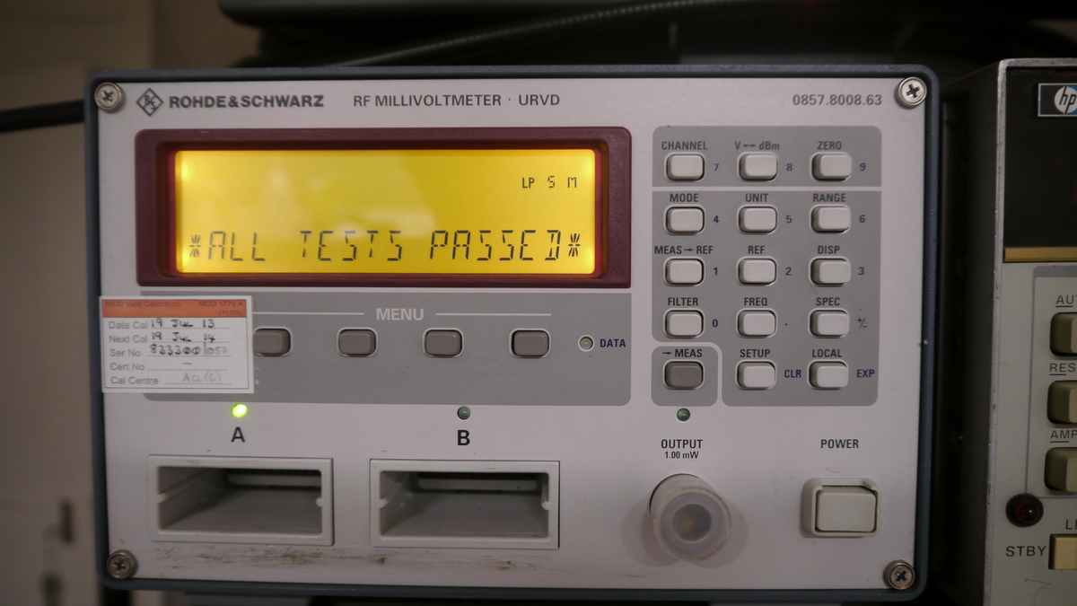

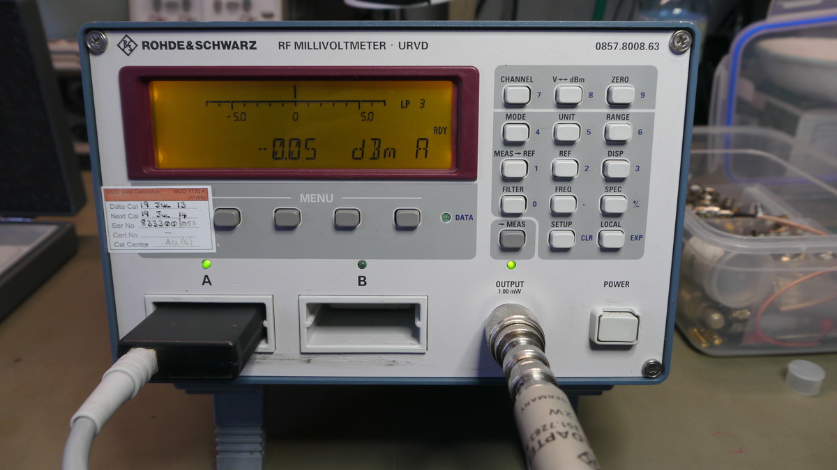

Hallo Verkaufe hier ein Rohde & Schwarz URVD Millivoltmeter/Leistungsmesser mit Testsignalgenerator. Es ist fast baugleich zum bekannteren NRVD, hat aber andere Bewertungsfilter, das war wohl eine Sonderausführung über die man kaum etwas findet. Von der Bedienung/Benutzung besteht kein Unterschied, außer dass es beim Einschalten in "Volt" misst, anstatt in "dBm" kann man mit einem Tastendruck umschalten. Bei den 1 Kanal Versionen gibt es diesen Unterschied auch: NRVS-URV55 NRVD-URVD Ich hatte es bis vor kurzem mit einem URV5-Z7 Tastkopf in Betrieb (schon verkauft), brauche es jetzt aber nicht mehr. Preis = 300,00 Euro VHB Versand in DE und AT gratis. Bezahlung per PayPal oder Überweisung, wenn ihr auf PayPal "Dienstleistungen" besteht müsst ihr die Gebühr selber zahlen! Bitte bei der Anfrage die Email Adresse mit angeben! Keine Garantie oder Gewährleistung

Gerät ist heutehervorragend verpackt eingetroffen. Ein erster Funktionstest verlief positiv. Beide Kanäle funktionieren. Besten Dank noch mal. Jetzt muss ich mal schauen wo ich die ganzen Unterlagen her bekomme. Ich suche jetzt für den NRVD Bedienungsanleitung in Deutsch. ( gibt es mit Sicherheit ). Serviceanleitungen ( falls mehrere Bände ) Schaltbilder Bestückungsplan Stücklisten. Falls jemand helfen kann den Inhalt der beiden Eproms. Dann könnte das Gerät zum NRVD mutieren, und ich könnte mal meine SMLs damit kalibrieren. URVD lehnt das Kalibrierprogramm ab. Ralph Berres
