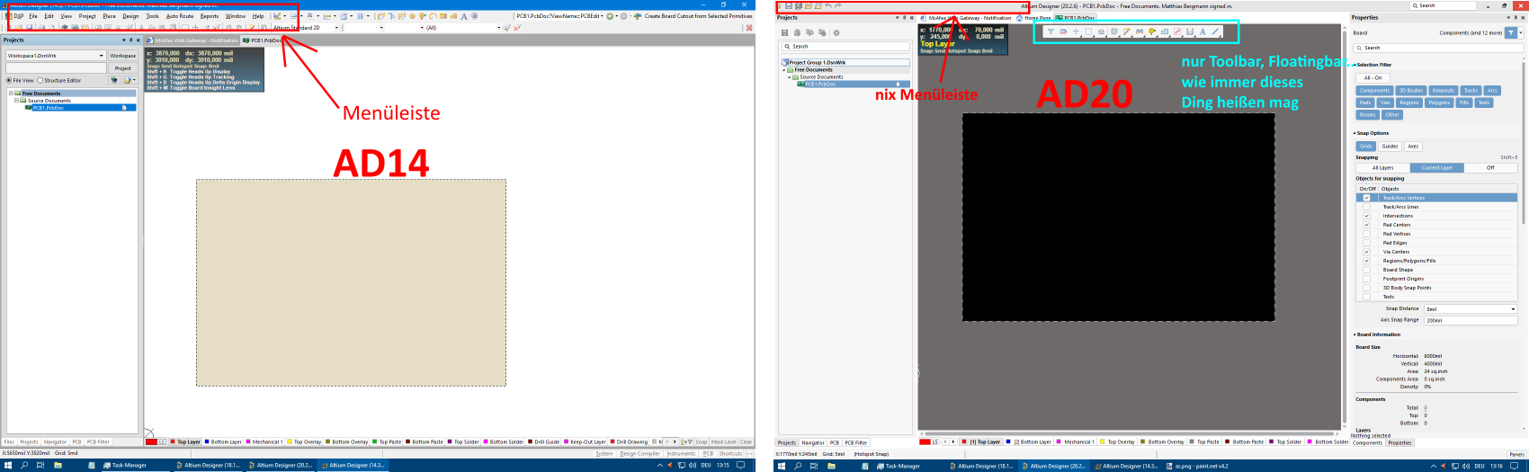

da M.A. S. gerade eine Frage zu Altium Designer 20.0 gestellt hat,
stelle ich auch mal eine dazu:
Die Menüleiste ist für immer weg oder läßt sich die irgendwie wieder
herstellen?
(diese Floating Toolbar ist der reinste Mist)
von M.A. S. (mse2)
> herstellen?
Wenn ich eine Menüleiste anfasse und woanders hinziehe, floatet sie.
Ob Dir das Spaß macht oder nicht, ist Geschmacks- und Gewöhnungssache.
Wenn Du das nicht haben willst, kannst Du das floatende Ding aber auch
wieder in der Menüleiste an beliebiger Stelle verankern, das bleibt dann
da solange, bis Du es wieder wegziehst.
von Markus (Gast)
Reden wir über das Gleiche?
Das Ding mit den Buchstaben ist für mich eine Menüleiste ;-)
Gibt es das noch in AD20?

von Markus (Gast)
M.A. S. schrieb:
> Bei mir schon.
Ja, im Schematic-Mode. Was passiert, wenn Du auf den pcb-Mode wechselst?

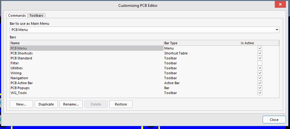

von Taz G. (taz1971)
Versuch mal,
Alt + V (für View), dann Toolbars->Customize im Customize Dialog auf Tab
Toolbars.
Werf mal einen Blick auf mein Screenshot, PCB Menu sollte Main Menu sein
und active. Zur Not mach ein "Restore".
von Markus (Gast)
Taz G. schrieb:
> Versuch mal, > Alt + V (für View), dann Toolbars->Customize im Customize
> Dialog auf Tab Toolbars.
Ich brech' zusammen, das funktioniert!
Wieso sagt mir das keiner, ich arbeite seit über 3 Jahren mit der
17er-Version, weil 18 und 20 diese Leiste nicht einblendeten ;-)
