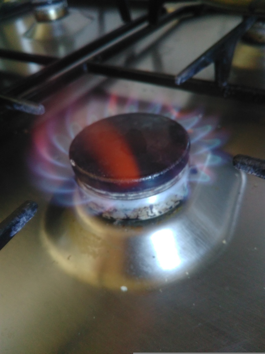

Jens M. schrieb: > Ich würde daher sagen da bei dir der Sprit besser wird, das > Volumenmischverhältnis aber unverändert ist wird die Flamme gelb Also ich hätte ja kein Bock auf verrußte Topfböden. Andererseits denke ich, dass das Volumenmischverhältnis immer auf ein wenig Luftüberschuss bezogen auf H-Gas eingestellt ist. Solange man sich im Bereich zündfähigen Gemisches befindet, passt das ja. Kann also sein, dass plötzlich das Nudelwasser in 9/10 der Zeit kocht, du an der Flamme nicht wirklich was bemerkst. https://engineer.decorexpro.com/de/gaz/equip/zamena-zhiklerov-v-gazovoy-plite.html schrieb: > Um zu verhindern, dass beim Betrieb > des Brenners für den Menschen > schädliche Produkte verbrannt werden, > wird kein Kochgeschirr geraucht. Ja, sicher, ich rauche auch kein Kochgeschirr.🤣 mfg mf

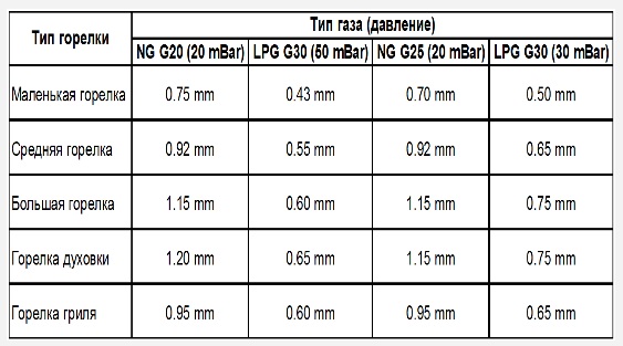

H.Joachim S. schrieb: > wem gehören die Düsen die ausgebaut werden? Die hast du mit dem Herd mitgekauft, also sind es deine. Wenn es eine Mietwohnung mit gestelltem Herd ist, dann dem Vermieter. H.Joachim S. schrieb: > dass es da Lufteinstellschrauben gibt. Die sind aber nur für die Feineinstellung. Auf der russischen (?) Seite die ich bereits verlinkt hatte, gab es die Tabelle im Anhang[1]. Ich sehe da aber keine großen Unterschiede zwischen G20 (H) und G25 (L). Siehe auch https://www.haustechnikdialog.de/forum/t/155037/Erdgas-H-oder-L für die E/LL/H/L/G20/G25 Bezeichnungen. Peter D. schrieb: > Das Problem ist eher die Kleinstellung, Danke Peda, da hatte ich nicht dran gedacht. Man kocht ja nicht alles auf Vollgas... mfg mf PS. [1]Zur Tabelle, erste Spalte von oben nach unten: тип горелка, маленькая горелка, средняя горелка, большая горелка, горелка духовки, горелка гриля => Brennertyp, kleiner Brenner, mittlerer Brenner, großer Brenner, Ofenbrenner, Grillbrenner

Achim M. schrieb: > Ich sehe > da aber keine großen Unterschiede zwischen G20 (H) und G25 (L). Naja, die Querschnitte bei 0,7mm bzw. 0,75mm Bohrung entsprechen schon ziemlich genau dem Verhältnis 10/11,5. Ja, kleine Flamme ist auch ein Argument. Kommt eben doch was zusammen was zu beachten ist. Am Ende gehts eben doch nicht. Und stimmt, die Düsen gehören mir. Theoretisch müsste ich sogar noch H-Gas-Düsen haben, aber wo die nach 25 Jahren sind? Alle anderen Küchengrossgeräte (Spülmaschine, Herd, Abzugshaube und Kühlschrank) sind inzwischen ausgetauscht. Einfache Technik hält länger :-) edit: bei den grösseren Brennern ist wirklich kaum oder gar kein Unterschied.

So - ab gestern gibts hier offiziell H-Gas, Kochfeld sollte eigentlich schon umgestellt sein, ist aber noch nicht. Flammbild ist nicht mehr schön, sehr unruhig, mit orangen manchmal gar gelben Rändern und tatsächlich leichte Russbildung.

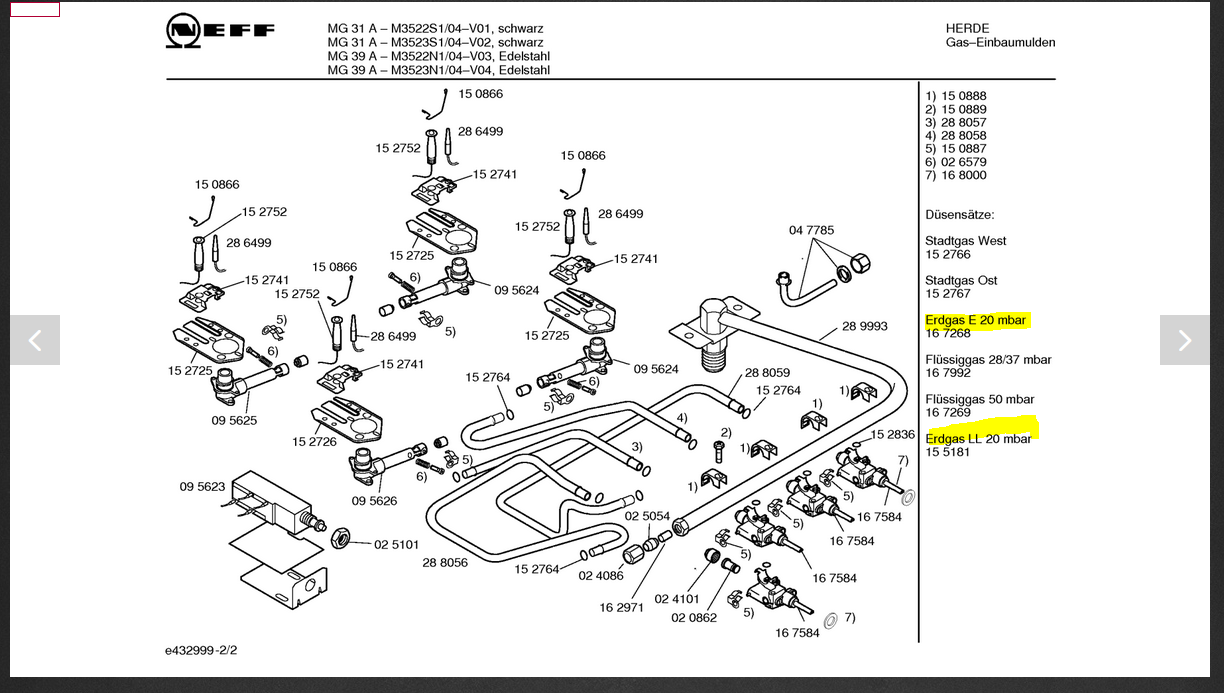

H.Joachim S. schrieb: > So - ab gestern gibts hier offiziell H-Gas, Kochfeld sollte eigentlich > schon umgestellt sein, ist aber noch nicht. Hast du deine Düsen gefunden? Die gedeckelten Brenner sehen aus wie was von Defendi. Die meissten Haushaltsbrenner von Defendi nutzen Düsen mit Gewinde M6x0,75 SW 7. Düsen kosten so 1...5 Euro je nach Händler. Welche grosse du brauchst steht im Handbuch des Kochfeldes/Herd. Alternativ finde die Bauteilnummer und den Hersteller des Brenners. (leider kein link, weil E.G.O. nach der Übernahme von Defendi den downloadbereich abgeschaltet hat) Darüberhinaus gibt es am Ventil eine oder 2 Regelschraube(n) um den Arbeitspunkt des Ventils zu verschieben. > Flammbild ist nicht mehr schön, sehr unruhig, mit orangen manchmal gar > gelben Rändern und tatsächlich leichte Russbildung. Brennt unterstöchiometrisch: Zu viel Gas - Arbeitspunkt des Ventils einstellen.

Sebastian L. schrieb: > Hast du deine Düsen gefunden? Gestern mal geschaut - ne, keine da. Ich bin mir auch nicht sicher ob wir jemals welche hatten Herd ist von Neff, wer der tatsächliche Brennerhersteller ist weiss ich nicht. Ich kümmere mich da auch nicht gross drum, Netzbetreiber rüstet um. Ist eben die Frage wann. In der Nachbarschaft waren sie schon. Wir hatten ein Schreiben bekommen, dass der Anpassungszeitraum für das Kochfeld im Zeitraum 1.1. - 1.3. liegen sollte, die Heizung hat Zeit, scheint sich wohl zumindest zum Teil selbst anzupassen. Werde mal anrufen wann denn jemand kommt. Das Drehen an der Luftschraube brachte gar nichts sichtbares.

So - vorläufiges (und unbefriedigendes) Ende der Geschichte: es wäre so alles in Ordnung. Gastherme wurde problemlos auf die neue Gasart umgestellt. Da wir aber überhaupt nicht zufrieden waren habe ich mit Neff in Verbindung gesetzt. Und siehe da, es gibt (gab) verschiedene Düsen für H- und L-Gas, nicht mehr lieferbar. Email mit Bildern und der Zeichnung/Düsensatznummern an die NEW geschickt. Kam dann sehr schnell ein freundlicher Rückruf mit der Nachricht dass er im Lager noch einen Düsensatz gefunden hätte und nochmal ein Monteuer rauskäme. Der hatte aber nichts dabei und stellte nur fest dass das Flammbild in Ordnung wäre und wir mit der etwas grösseren Leistung leben müssten, Gerät wäre auf "Allgas" eingestellt. Kleinste Stufe ist nun für leichtes Köcheln/Simmern zu gross, ausserdem ist die Wärmeverteilung schlechter (Mitte wird deutlich heisser als vorher), eine ständige Gratwanderung beim Braten. Entweder baugleiche Düsen finden oder eben komplett neue Kochmulde. So kann es nicht bleiben. Meine Anfangsidee (mehr Wärme zu haben) hat sich zwar erfüllt, die Nebenwirkungen machen das aber völlig zu nichte :-(
