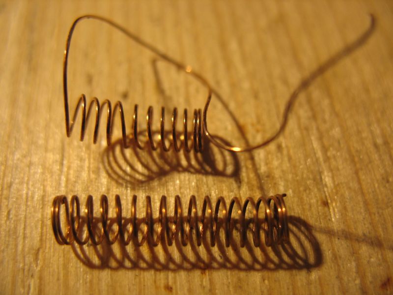

bei einem 24V-Motor von einem Garagentor sind die Kohlen durch. Eine war
so weit abgenutzt, dass die dahinter liegende Andruckfeder in den
Kollektor gezogen und dabei ziemlich beschädigt wurde.
Die Kohlen könnte man wahrscheinlich irgendwo finden, es sind solche mit
einem Kupferband, wie es auf dem Foto zu sehen ist.
Meine Frage ist jetzt, ob diese Kohlebürsten überhaupt ausgetauscht
werden können.

1. Wo bekommen man so eine Andruckfeder? Es ist keine solche, wie sie
manchmal auf die Kohlen gesteckt sind und auch den Strom leiten sondern
einfach nur eine zum Andrücken der Kohlen.

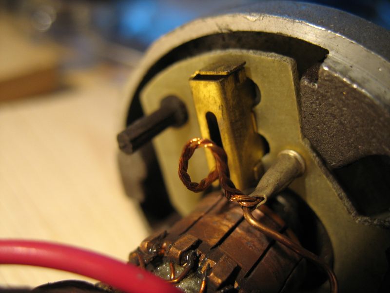

2. Das Kupferband der Kohlen ist zusammen mit einem Kupferdraht einer
Drossel in einer Hülse gecrimpt und möglicherweise auch angelötet.
Jedenfalls sieht man von oben etwas Zinn, das in die Litze gesogen
wurde. Die Hülsen zum Crimpen sind von unten offenbar an die Platine
gelötet, wüsste auch nicht, wo man solche her bekommt.
Kann ich das neue Kupferband einfach an das alte anlöten und die Stelle
evtl. mit Schrumpfschlauch sichern, oder wie würde das befestigt werden?
Wichtig wäre für mich eine einfache Reparatur, die trotzdem dauerhaft
ist.

von Maultasche (Gast)
"Wie gesagt, bereitet mir der Einbau der Kohlen und diese Andruckfeder
Kopfzerbrechen..."
Wieso?
Hinten den Kohleschaft aufbiegen, Kohle entnehmen, neue Kohle einführen,
zu biegen..fertig
Da du das nicht alle 3 Jahre machst, ist das so überhaupt kein Problem.
aber so wie ich das sehe, kannst du den Kohleträger doch einfach an den
langen Sechskantschrauben abschrauben...das ist der bessere Weg
von Peter R. (pnu)
Die einzelne stark  abgenutzte Kohle lässt mich einen Windungsschluss im
Anker vermuten.
Schau Dir da nochmals genau die Lamellen des Kollektors an. Ist da evtl.
eine Lamelle stärker angegriffen als die anderen?
Natürlich kann auch ein Klemmen der Andruckfeder oder der Kohle die
Ursache gewesen sein.
Löten an einer Litze mit Kupferdrähten ist etwas problematisch. Die
Grenze zwischen Zinn und Kupfer wird sehr spröde, wenn sie im
Bewegungsbereich der Litze ist, bricht sie dort relativ schnell. Deshalb
auch diese lötfreie Quetscherei.
Schon bei normaler Lötung eines Kupferdrahtes an eine Leiterbahn gehört
es dazu, die Lötstelle von jeder Biegung frei zu hslten.
Kannst du die nicht wieder zurechtbiegen? Falls in der Länge schon etwas
fehlt, macht das ja auch nichts - einfach passend hinziehen.
von Mark U. (residuum)
Wegen der Kohlen und Federn werde ich ein Gesuch im Bereich "Markt"
erstellen. Hoffe, ich schaffe das noch heute. Muss erst noch ein Foto
der Kohlen finden.
Ich verstehe, dass ein gelötetes Kupferband an dieser Stelle starr und
spröde wird. Aber mangels passender Crimphülsen wird mir nichts anderes
übrig bleiben.
Ich bekomme die Platine auch gar nicht raus, die ist mit so
Gummistöpseln befestigt, die wohl die Schwingungen aufnehmen sollen.
Diese Stöpsel zeigen schon erste Risse und würden einen Ausbau kaum
überleben.
Der Kollektor sieht schon etwas mitgenommen aus, weil diese Feder und
wahrscheinlich vorher das Kupferband darüber geschliffen haben. Würde es
trotzdem einfach mal probieren, falls dich eben passende und günstige
Ersatzteile finde.

von Peter R. (pnu)
Die Feder so zurückzubiegen, dass sie wieder gleichmäßig auf die Kohle
drückt, wird schwierig.
Auch das kann die ungleiche Abnutzung erklären: Die alte Feder war
verbogen und drückte nur auf eine Kante der Kohle oder klemmte gar in
den Spalt zwischen Kohle und Führungsschacht.
von Harald (Gast)
michael_ schrieb:
> Besser die Maße bei ebay eingeben.
Das sehe ich auch so, es gibt tausende Händler auf eBay für so etwas.
Leichte Unpässlichkeiten kann man schleifen.
Feder entweder auch eBay oder gar aus dem Kugelschreiber.

von michael_ (Gast)
von MaWin (Gast)
> Anker vermuten.
Unlogisch, denn der Strom muss durch beide Bürsten.
Kugelschreiber ?
Ja.
> Austausch Kohlebürsten möglich?
Es ist immer möglich, schliesslich konnte der Motor auch gebaut werden.
Du musst die Messingkapppe abbekommen. Vermutlich ist die auf der
Rückseite des Plastikträgers verschränkt. Also musst du den
Plastikträger raus bekommen

von oszi40 (Gast)
>> Anker vermuten.
Es gibt auch Motoren mit einer harten und einer weichen Kohle!
Wennn allerdings der Kollektor an einer Stelle komisch aussieht, so
riecht das nach Windungsschluss. Foto? Dann wäre ein neuer Anker/Motor
die einfachere Lösung.
> werden können.
> Der Service des Herstellers, den ich hier nicht nennen möchte, sagte
> mir, das sei nicht möglich. Da es den Motor nicht mehr als Ersatzteil
> gibt, soll ich  einen kompletten Antrieb neu kaufen. Das gefällt mir
> natürlich gar nicht!
Würde mir auch nicht gefallen, und natürlich kannst Du jederzeit
Kohlebürsten(KB) austauschen.
In Deinem Fall mußt Du oben die "Verschluß-Laschen" sowieso
zurückbiegen, damit Du die alten KB entfernen und neue einbauen kannst.
Dabei kannst Du einigermaßen hemmungslos vorgehen, weil das KB-Gehäuse
wohl aus MS - also lötbarem Material - bestehen dürfte.
Guck Dir mal die fotografierte Original-Kohle dahingehend an ob die eine
Nut hat, damit Du eine Ersatz-KB mit in die Nut beigelegter Litze
überhaupt in die Kammer einführen kannst.
Sollte das nicht der Fall sein oder die Litze nach dem Einführen der KB
nicht oberhalb von ihr aus dem Schlitz herausgezogen werden können:
Verlänger einfach den Schlitz (nach dem Zurückbiegen der Lasche) so, daß
Du auch jede andere vom Grundquerschnitt passende KB einbauen kannst.
Top-Adresse für KB aller Art ist die hier:
https://www.schmidthammer.com/
Dort bekommt man so gut wie alle KB.
V.a. auch solche, die in ihren Daten gleichwertig mit Original-KB sind!
Heißt - wenn Du Dir schon die Mühe machst, den E-Mot. zu reparieren,
dann "spar" bloß nicht an undefinierten KB für ihn.
Sondern pack besser Deine KB ein, schick sie dort hin, und bestell
passende.
Welche Länge Du brauchst, kannst Du ja anhand der noch intakten und
zusammengedrückten Feder feststellen.
Ganz so einfach, wie oftmals beschrieben und vielleicht auch gemeint,
ist das mit den KB nämlich nicht:
Stimmt die Härte von ihnen nicht, kann man sich dadurch Kollektoren auch
recht schnell "versauen".
Unterschätz das bitte nicht:
In der Paarung KB/Kollektor sollten immer die KB die "Opferteile" sein.
Dein Kollektor:
https://www.mikrocontroller.net/attachment/492013/IMG_2735.JPG
wurde jedenfalls noch nie zu Reparaturzwecken komplett überdreht.
Und wie tief die KB in ihn eingelaufen sind, kann man dem Foto nicht
entnehmen.
Ich kann Dir nur sagen, daß man Kollektoren mehrmals, sie (schonend)
"nachzupfend", überdrehen kann.
Es ist aber Deine Sache, welche Wertigkeiten Du hier siehst.
Bei den Andruckfedern scheint es sich (von der Farbe her) um
Tombak-Federn zu handeln.
Alle Federlegierungen kann man an sich schon mehrmals umformen, ohne daß
sie dadurch "geschädigt" werden könnten.
Heißt auch in Deinem Fall:
Wickle die "verhaute" Feder einfach passend nach.
Dazu mußt Du erst mal den Nach-Wickel-D feststellen.
Funktioniert ganz einfach:
Du nimmst ein "verhautes" Federende her und wickelst 2 Windungen stramm
auf einen kleineren iD auf.
Wenn Du die Wicklung entspannst, "federt" sie natürlich auf.
Wodurch sich ihr iD und ihr aD verändert.
Hast Du festgestellt, welchen aD für einen Wickeldorn Du brauchst, um
den aD der Tombakfeder erreichen zu können, steckst Du den Wickeldorn in
den noch vorhandenen "Gutbereich" der vorhandenen aber verhauten Feder.
Und kannst sie damit beidseits nachwickeln.
Leg beim Nachwickeln die Windungen eng.
Denn nach dem "Auffedern" von ihnen kannst Du sie ohne weiteres so
strecken, daß Du insgesamt wieder so in etwa eine Feder erhältst wie die
NICHT verhaute und fotografierte.
Selbst, wenn die verhaute Feder etwas an Länge verloren haben mag (was
ich allerdings bezweifele) ist es immer noch besser, die verhaute Feder
wieder auf "Vordermann" zu bringen als eine x-beliebige Feder
stattdessen zu verwenden:
Denn immer noch ist es ja so, daß jede Feder eine Feder-Konstante hat,
die auch maßgeblich den Andruck einer KB auf den Kollektor bestimmt.
Genau genommen sind es folglich also zwei Faktoren, die den Verschleiß
von (vorhandenen) Kollektoren verursachen:
1) Federkonstante für den Andruck einer KB
2) Härte der KB
Sollte Dir etwas an der "Langlebigkeit" Deines Kollektors liegen, bedenk
deshalb bitte genau, was Du zu tun gedenkst. :)
