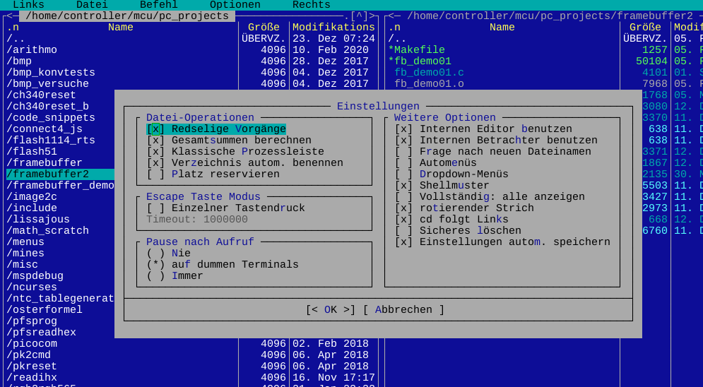

Folgendes passiert mir immer wieder einmal und es ist nervig. Ich arbeite auf der Linuxkonsole oft und gerne mit dem Midnight-Commander. Alles gut, nur bei einer Situation nicht: Ich möchte auf einen USB-Stick kopieren, der FAT32 formatiert ist (damit dieser auch unter Windows lesbar ist) und das funktioniert auch als angemeldeter Root-Benutzer nicht, weil mc versucht, auf dem USB-Stick Rechte mittels chown zu setzen was natürlich fehlschlägt, weil FAT32 dieses nicht unterstützt. Natürlich weiß ich, dass man mc jetzt irgendwie überreden muß, nach dem Kopieren chown nicht aufzurufen und im Internet heißt es in vielen Texten lapidar: Bei Optionen muß der Haken für "Attribute sichern" weg. Aha, einzig: mein MC hat diese Einstellung wohl nicht, oder übersehe ich etwas (Screenshot im Anhang)

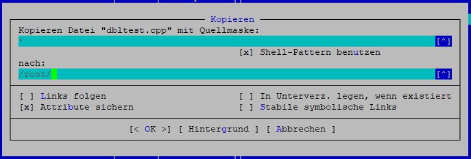

Das ist nicht in den Optionen, sondern wenn du F5 drückst und der Dialog geht auf, ist es die Checkbox unten links.
;-) alles oki und Danke (hatte das jetzt auch endlich gefunden). Dennoch Danke
