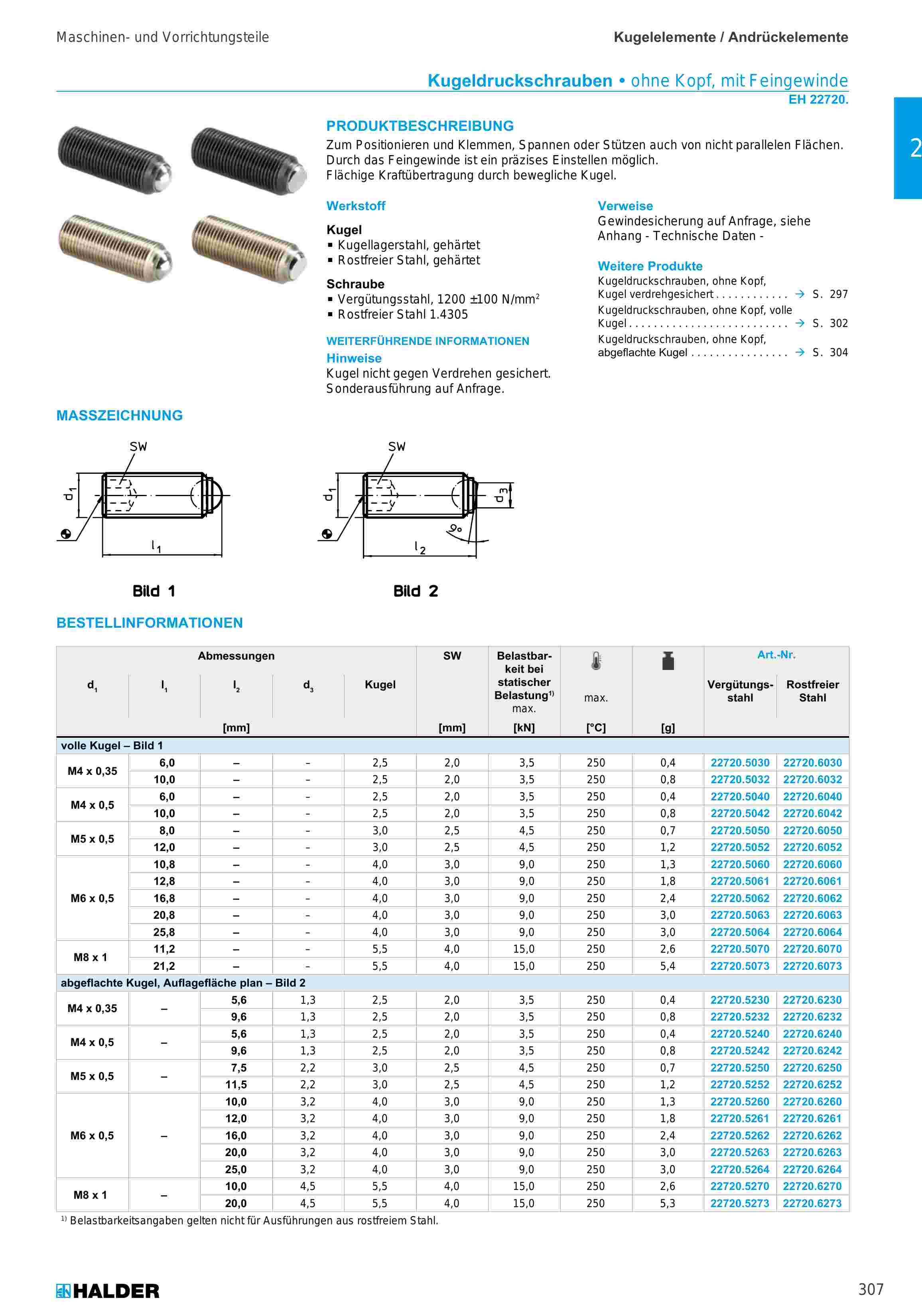

Er sucht Schrauben, also Außengewinde. Suche nach "Feingewinde M4x0,35" findet jede Menge Gewindebohrer, -schneider und -lehren. Schrauben oder Muttern tauchen selten auf: https://www.stoxxparts.com/Kugeldruckschrauben-ohne-Kopf-mit-Feingewinde-abgeflachte-Kugel-Auflageflaeche-plan-d1-M4-x-0-35-l2-5-6mm-Edelstahl/05000432001 etwas speziell, 4€ pro Stück

Die Madenschraube mit 2mm-Innensechskant scheint die einzige gängige Anwendung zu sein, hier noch eine Fundstelle bei Mercateo: http://www.mercateo.com/p/C2177-22720(2e)5232/Kugeldruckschrauben_ohne_Kopf_mit_Feingewinde_abgeflachte_Kugel_Auflageflaeche_plan_d1_M4_x_0_35_l2_9_6_mm_Verguetungsstahl_22720_5232.html Dazu das Datenblatt des Herstellers halder.de: http://static.mercateo.com/92/c70dfe5dec7a4cb4ac8a7680946b769e/pdf/DS_22720_5232__de.pdf?v=6 noch ein Shop mit derselben Schraube https://shop.agint.com/de/eh-22720-viti-a-inserto-sferico-senza-testa-a-passo-fine.html Dazu gibt es sogar CAD-Daten https://www.traceparts.com/de/product/halder-normalien-eh-22720-kugeldruckschrauben-ohne-kopf-mit-feingewinde-volle-kugel?Product=32-02092010-067903 Hier ein Fertiger für die Optik http://wellenform.biz/schrauben/schrauben.php "Wir fertigen metrische Fein- und Regelgewinde folgender Grössen: ...M4 x 0,35 mm" Tronser-Mikrowellentrimmschrauben, 3 davon mit M4x0,35: http://www.tronserinc.com/fileadmin/content/Documents/data_sheets/Metallic_Tuning_Screw.pdf

Diese Schraube schient auch im Programm von Halder die einzige zu sein, vier Versionen. https://www.halder.com/de/SERVICE/Downloadcenter
