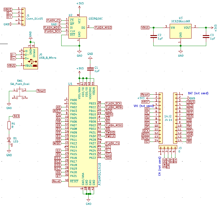

Hallo! Ich hab mir ein kleines Board mit ATSAMD21G18 machen lassen. Biser hatte ich nur fertige Boards. Nun wollte ich einen BL flashen, aber ich bekomme keine Verbindung per SWD. Ich habe eine BMP (umgeflahster ST-Link v2 clone) - auf meine andere SAMD21 Boards komme ich drauf. Bei beiden meiner gefertigten Boards (JLCPCB) bekomme ich "jtag scan failed" als Antowrt auf monitor jtag_scan im gdb. Ich bin jetzt nochmal penibel die Schaltung durch und finde aber keinen Fehler. Hab ich irgendwas vergessen?

Dom S. schrieb: > Hab ich irgendwas vergessen? Ja. Je einen Abblock-Kondensator 100nF an Pin 6, 17, 36, 44. Braucht's nicht? Na dann .......... dann eben ohne. Jeder ist seines eigenen Glückes Schmied.
Ich probier mal mit dem Oszi. Wie schnell sind die Signale? Hab nur ein einfaches. blackmagic hosted bedeutet was? Kompilieren auf Windows? Gibts da keine fertigen Binaries? Muss dafür die bmp umgeflashed werden?

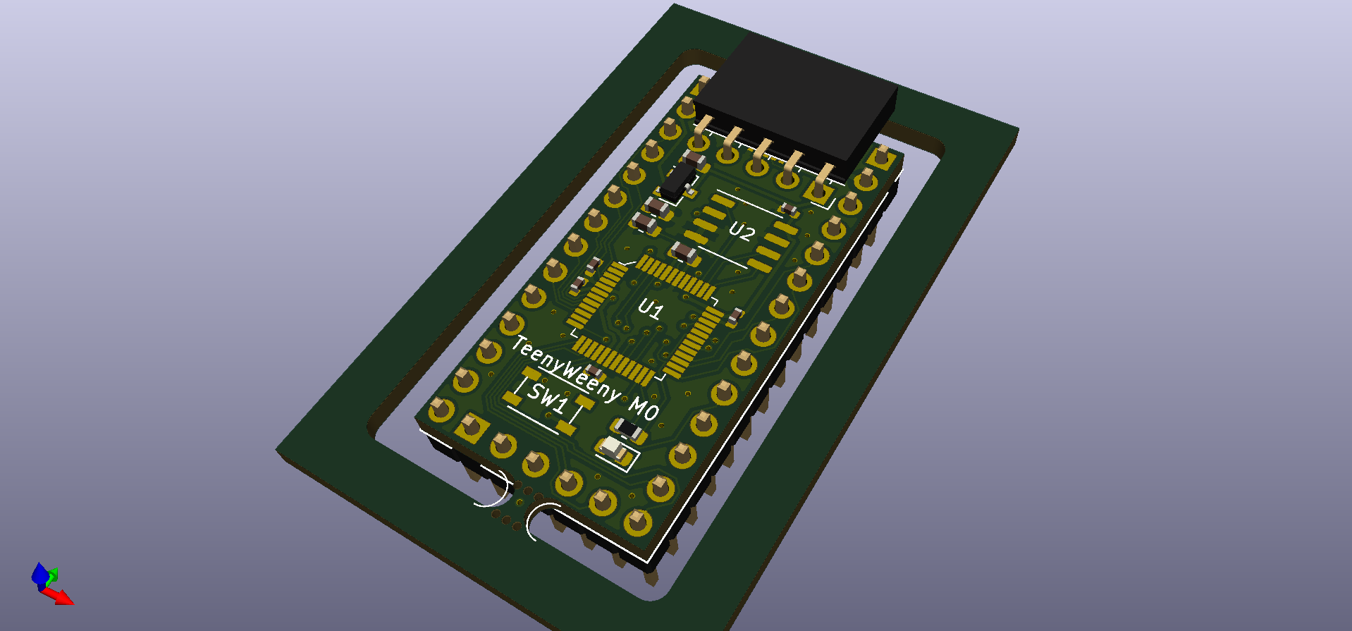

Kondensatorverkäufer schrieb: > Dom S. schrieb: >> Hab ich irgendwas vergessen? > > Ja. > > Je einen Abblock-Kondensator 100nF an Pin 6, 17, 36, 44. > > Braucht's nicht? Na dann .......... dann eben ohne. > Jeder ist seines eigenen Glückes Schmied. Ne die sind da! Siehe Rendering. In dem Screencapture vom schematic waren die nur nicht dabei...

Also mein Jlink braucht VTref und GND... Dein J3 gibt das nicht her... Das Extern an das Board ran zu fummeln, ist keine praktische Idee. Das dumme am ATSAMD21G18 ist das seine Fuses im Flash sitzen. Wenn da Müll drin steht. Um ihn zu löschen braucht man dann auch noch die Reset Leitung. Ohne wird es schwierig den Flash zu löschen und Defaultwerte wieder rein zu schreiben. Kurz das Ding kann man unwiederbringlich kaputt programmieren.

Marco H. schrieb: > Also mein Jlink braucht VTref und GND... Dein J3 gibt das nicht her... > Das Extern an das Board ran zu fummeln, ist keine praktische Idee. > > Das dumme am ATSAMD21G18 ist das seine Fuses im Flash sitzen. Wenn da > Müll drin steht. Um ihn zu löschen braucht man dann auch noch die Reset > Leitung. Ohne wird es schwierig den Flash zu löschen und Defaultwerte > wieder rein zu schreiben. > > Kurz das Ding kann man unwiederbringlich kaputt programmieren. Ich hab SWDIO, SWCLK, VTREF und GND verbunden. J3 ? Sagt mir nichts. Wie gesagt ST-Link V2 clone - der hätte auch noch ein RST. Der ATSAMD21G18 ist brandneu, Müll sollte da eigentlich nicht drinstehen.
Marco, Danke !! Der Tipp mit dem Reset hats gebracht :) Nachdem ich die RST Pins verbunden habe, findet der swdp_scan die MCU! Sobald nun der BL drauf ist gehts dann auch ohne RST. Kann mir jemand erklären warum das so ist? An den RST hab ich gar nicht gedacht, weil ich bisher mit der BMP nur mit SAMD21 genutzt habe die schon einen BL drauf hatten und da war der RST nicht nötig.
