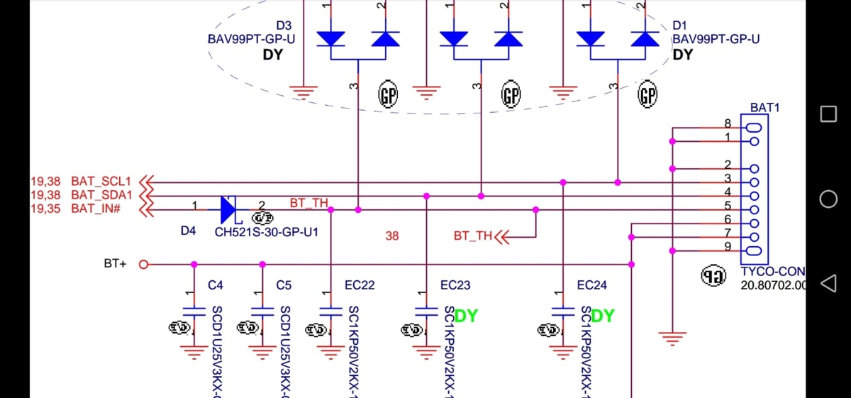

Hallo suche die Pinbelegung für ein Laptop Akku Fijutsu Siemens Amilo Li
2727. Bezeichnung BTP-B7K8
Vielen Dank

Sehe ich das richtig das ich die Kontakte
BAT+ Und Gnd eine Spannung von 11.1 V
(akkuspannung) anlegen kann und das Notebook dann funktioniert?
von Mathias N. (Firma: Kobold Inc) (alfrede)
Um ehrlich zu sein möglich, wenn ich aber sehe dass ein i2c (bat_sda und
bat_scl) in den akku geht der von einem μp (pin 69 & 70) gesteuert wird
wage ich dies zu bezweifeln.Hier mal das Datenblatt

Aus dem Akku kommen aber doch irgendwo die 11,1 volt raus. Diese gehen
dann ans Board. In dem Akku ist ja eine Elektronik (tippe mal auf eine
Art Balancer) der die einzelnen Zellen gleichermaßen aufläd.
Eigentlich müsste ich doch nur wissen wo die 11,1 v ans Board kommen.
Oder sind die 3 ei zelnen 3,47 v auch von Bedeutung?

11.1V = 3x3.7V. 3 vollgeladene Zellen = 3x4.2V = 12.6 maximale Spannung.
Mit 12 Volt am richtigen Ort am Notebook sollte es funzen, aber vorsicht
wenn du 12Volt direkt an den den Akku anschliesst, es könnte zuviel
Ladestrom in diesen fliessen, deshalb besser 12Volt ohne Akku
anschliessen - und nicht etwa am PKW anschliessen, da kanns deutlich
mehr als 12V geben.

Ich habe eine Spannung von 12 zur Verfügung und möchte diese direkt an
den Kontakten am Gerät anschließen. Einen Akku gibt es nicht. Kann auch
keinen einbauen weil die Lade Buchse 19V defekt ist. Daher wollte ich
diese umgehen und die Sache mit den 12 v machen.
von Martin K. (mkleber)
Wo könnte ich den die 12 volt anlegen an welchen Kontakten.?

Wird es an BAT + und Gnd funktionieren.

Weiss nicht wie gut dein Handgeschick und deine Elektronikkentnisse
sind, ich würde vorsichtig(auf keinen Fall die Zellen mechanisch
beschädigen) das Akkugehäuse mit Messer/Schraubenzieher öffnen und
inwendig auf der Elektronikplatine schauen, wohin am Stecker die Drähte
gehen.
von Hans (Gast)
Der gepostete Schaltplan wäre mir zu wage.

Hey Hans. Der Schaltplan ist ein Service manual. Akku existiert ja
leider keiner. Das wäre zu einfach.

Ja, dann halt auf Risiko und 6/7 auf +12v und 9 auf GND.
OK. Werde es morgen testen.
Nehme erstmal ein regelbares Labornetzteil und fange mal sachte bei 6v
oder so an.
Nartürlich mit wenig Ampere.
Netzteil schaltet bei Schluss oder Fehler sofort ab.
Werde morgen berichten oder vielleicht seht ihr ja schwarzen Rauch über
Siegen. 😂

So. Thema hat sich erledigt.
Habt ihr den Knall gehört und die Rauchwolke gesehen über Siegen.
Habe jetzt günstig Ersatzteile zu verkaufen.
