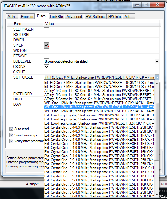

Bin gerade am verzweifeln bei einer eigentlich recht trivialen Sache: möchte an einem Atmel Attiny25 auf den langsamen, internen 128 kHz Takt umschalten. Sollte mit fuse SUT_CKSEL = 0100 nach Datenblatt zu setzten sein. Nutze für das Miniprojekt noch das uralte AVR Studio mit einem JTAGICE mkII. Darin sind die Fusebit verklausuliert über eine Dropbox auszuwählen. Eigentlich bequem, aber jetzt habe ich mit der Einstellung „WD. Osc 128khz ...“ schon den zweiten Chip abgehängt: was mache ich nur falsch? Den zweiten AVR habe ich nur noch nackt über SPI, Power und Reset angebunden, ohne Schaltung drumrum. Der Verify nach dem Fuse Schreiben geht noch durch, anschließend ist der Chip nicht mehr erreichbar. Bin ratlos. Einstellung siehe Attachment. Ist doch kein externer Takt, oder?
128kHz / 8 / 4 = 4kHz. D.h. mit einem ISP-Takt <4kHz kommst Du wieder dran.

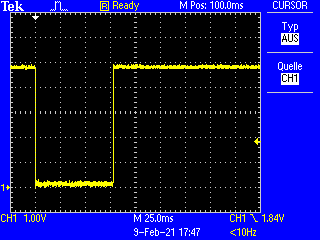

Beim Laden eines kleinen Programms bzw schon beim Umschalten auf Debug-Wire habe ich den uC nochmals abgehängt: - Mini-Program assembliert. - Laden-Knopf in der Atmel Studio 4 IDE gedrückt - Popup, ob Umschalten auf debug wire, ok - hat umgeschaltet. Hinweis Target Power down / up. - Betriebsspannung ab/angeklemmt, jetzt geht nichts mehr :-( IDE neu gestartet und und USB ab/an bringt auch nichts. Siehe Bild. Habe mir die Reset-Leitung angesehen, da sieht man nur einen ca 78ms langen Puls. Mehr nicht. Der SPI_Mode geht natürlich auch nicht mehr. Was könnte das sein?

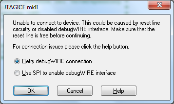

Ich möchte ja in den Debug Modus, habe es aber aus einem mir unbekannten Grund nicht geschafft und hänge jetzt irgendwie zwischen den Stühlen: weder debugwire noch SPI gehen jetzt. Versuche ich den Debuger zu starten, kommt das Fenster im Bild: „Retry debugWIRE Connection“ oder „Use SPI ...“. Beides führt zum Fehler. Hatte zuvor nur den Takt via SPI auf 128k intern umgestellt. Dann wollte ich per debugwire weitermachen. Ach ja, hatte erst einen 2n2 am Reset dran, ist jetzt entfernt. Pullup ist keiner dran. Ob der 2n2 beim Umschalten auf Debug Wire einen irreversiblen Zustand verursacht hat?

Ist es wohl auch nicht: habe einen neuen tiny25 quasi nackt nur mit Akku und Abblock-C an die Debugger gepackt. Wieder Fuses für internen Takt gesetzt, ging. Dann mal direkt im JTAGICE mkII Fuse Menü die DWEN Fuse gesetzt: schreiben inclusive verify fehlerfrei, anschließend war der Chip wieder unerreichbar. Debugwire geht einfach nicht. Weiß jemand wie der Signalverlauf am Resetpin grob aussehen müsste? Nehme an, der 78ms low-Puls kommt vom Debugger und anschließend sollte sich der Chip melden ?!

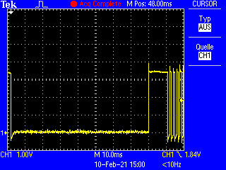

Vielleicht noch in dem Zusammenhang interessant, ein erfolgreicher Start des Debuggers über debugWIRE. Am Reset-Pin aufgezeichnet. Wie im Fehlerfall, fängt es mit einem 78ms langen low-Puls an. Anschließend geht's dann aber höherfrequent weiter.
