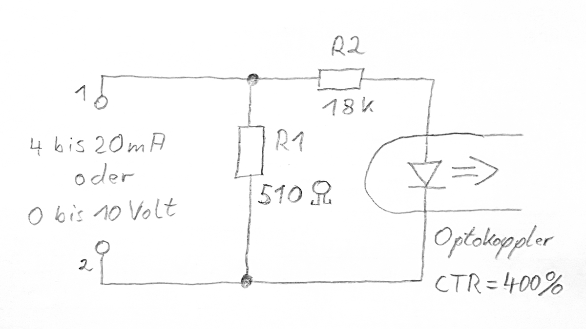

Aus einer 4 bis 20 mA Schnittstelle kann mit Hilfe eines parallelgeschalteten 500 Ohm Widerstandes eine 2 bis 10 Volt Schnittstelle gebastelt werden. Das hat den Vorteil, dass der Bastler damit direkt und ohne Vorspannung eine Optokoppler LED analog ansteuern kann. Unter 1,3 Volt leuchten die sowieso nicht. Der Vorwiderstand für die LED muss natürlich so groß sein, dass der max. Strom für die LED bei 10V noch nicht überschritten wird!
Bastler schrieb: > Aus einer 4 bis 20 mA Schnittstelle kann mit Hilfe eines > parallelgeschalteten 500 Ohm Widerstandes eine 2 bis 10 Volt > Schnittstelle gebastelt werden. ???
Bastler schrieb: > Der Vorwiderstand für die LED muss natürlich so groß sein, dass der max. > Strom für die LED bei 10V noch nicht überschritten wird! Ich glaube ich habe die ganze Zeit falsch verstanden wie ein Stromausgang und eine LED funktioniert ich dachte der treibt die 20 mA immer solange er genug Spannung hat. Moment mal vielleicht hätte der Kerl mit dem Grafiktablett gestern doch Recht :O
Matthias L. schrieb: > wendelsberg schrieb: > >> ??? > > Ich schliesse mich an. Warum versteht ihr mich nicht? Das soll ja auch nur eine Bastellösung sein und außerdem ist mein Name Programm. Da steht nämlich auch schon Bastler. Ich will damit nur sagen, dass wenn man mal einen Optokoppler für analoge Übertragung benötigt, dass die 4mA besser sind, als die 0mA. Positiver Nebeneffekt: die 2 bis 10 Volt sind kostenlos mit dabei. Ich kann das jetzt irgendwie nur schlecht erklären. 😶

Bastler schrieb: > Aus einer 4 bis 20 mA Schnittstelle kann mit Hilfe eines > parallelgeschalteten 500 Ohm Widerstandes eine 2 bis 10 Volt > Schnittstelle gebastelt werden. Das hat den Vorteil, dass der Bastler > damit direkt und ohne Vorspannung eine Optokoppler LED analog ansteuern > kann. Unter 1,3 Volt leuchten die sowieso nicht. Da ist es wesentlich besser, die LED direkt ohne Vorwiderstand an der Stromschnittstelle anzuschliessen.
Bastler schrieb: > Positiver Nebeneffekt: die 2 bis 10 Volt sind kostenlos mit dabei. Ich > kann das jetzt irgendwie nur schlecht erklären. Dann zeig einen Schaltplan. wendelsberg

Bastler schrieb: > Aus einer 4 bis 20 mA Schnittstelle kann mit Hilfe eines > parallelgeschalteten 500 Ohm Widerstandes eine 2 bis 10 Volt > Schnittstelle gebastelt werden Bastler hat Recht. Teilweise waren bei den Geräten aus der Meß- und Regeltechnik die 500 Ohm Widerstände sogar im Lieferumfang. Und natürlich im Handbuch entsprechend erwähnt.
Thomas schrieb: > Teilweise waren bei den Geräten aus der Meß- und Regeltechnik die 500 > Ohm Widerstände sogar im Lieferumfang. Das mag sein, trotzdem bleibt unklar, wo er den parallelschalten will. wendelsberg
wendelsberg schrieb: > wo er den parallelschalten will. Parallel am 4-20 mA Stromausgang. Hab ich mehr als einmal gesehen.
Thomas schrieb: > Teilweise waren bei den Geräten aus der Meß- und Regeltechnik die 500 > Ohm Widerstände sogar im Lieferumfang. Und natürlich im Handbuch > entsprechend erwähnt. Das mag im 24V-Ökosystem ja durchaus Sinn machen. Und in seinem Kontext macht jedes System irgendwie Sinn. Aber nicht allgemein und nicht verwischend mit Optoentkopplung

wendelsberg schrieb: > Dann zeig einen Schaltplan. Bei dieser Schaltung bin ich jetzt flexibel, da kann ich entweder 0 bis 10 Volt anschließen, oder eben 4 bis 20mA.
wendelsberg schrieb: > Bastler schrieb: >> Aus einer 4 bis 20 mA Schnittstelle kann mit Hilfe eines >> parallelgeschalteten 500 Ohm Widerstandes eine 2 bis 10 Volt >> Schnittstelle gebastelt werden. > > ??? Matthias L. schrieb: > wendelsberg schrieb: >> ??? > > Ich schliesse mich an. Das sind die tiefen Geheimnisse des Ohmschen Gesetzes.

Wolfgang schrieb: > Das sind die tiefen Geheimnisse des Ohmschen Gesetzes. Die Anwendung desselben fuehrt aber zwangslaeufig zu einer Reihenschaltung. wendelsberg

Bastler schrieb: > Bei dieser Schaltung bin ich jetzt flexibel, da kann ich entweder 0 bis > 10 Volt anschließen, oder eben 4 bis 20mA. Natürlich kannst Du eine Stromschnittstelle immer auch in eine Spannungsschnittstelle umwandeln. Und natürlich gibt es immer Konstellationen, wo irgendwas gebasteltes genau passt und gut ist. Aber welchen "allgemeinen" Sinn sollte das haben? Wenn ich 10V-Geber habe, will ich keine 20mA Ausgangsstrom zusätzlich verbraten, das Messgerät kommt ja oben drauf Wenn ich 4-20mA-Geber habe, will ich keine 10V Abfall, wenigstens nicht universell Wenn ich eine Optokoppler an 0-20mA habe, kann ich den auch direkt benutzen. Warum das Signal mit 2 Widerständen verzerren? Wenn ich 0-10V in einen Strom wandeln will, wie mache ich das damit? Zudem habe 0-10V Gerät meist 3 Anschlüsse, dann kann ich die Versorgung doch einfach nutzen, die Spannung dementsprechend in Strom zu wandeln, auch von 0.
> Bei dieser Schaltung bin ich jetzt flexibel, da kann ich entweder 0 bis > 10 Volt anschließen, oder eben 4 bis 20mA Und woher die 0V?
MCUA schrieb: > Und woher die 0V? Der Nullpunkt stimmt doch beim Optokoppler sowieso nicht. Eben weil dessen LED-Spannung plötzlich mit eingeht, da ist es doch egal, dass sie bei 0V gar nicht funktioniert. Er will ja ein Multimeter parallel hängen, da gehen die 0V ganz easy. Die Schaltung ist für 0-10V sogar relativ unempfindlich, was Bauteiltoleranzen angeht, solange der Innenwiderstand der Quelle 0 ist. So langsam glaube ich, Bastler hat eine Lösung für ein Problem irgendwo aufgeschnappt und beides nicht wirklich einordnen können.
Ein Optokoppler eignet sich so auch nicht zur Messung.
