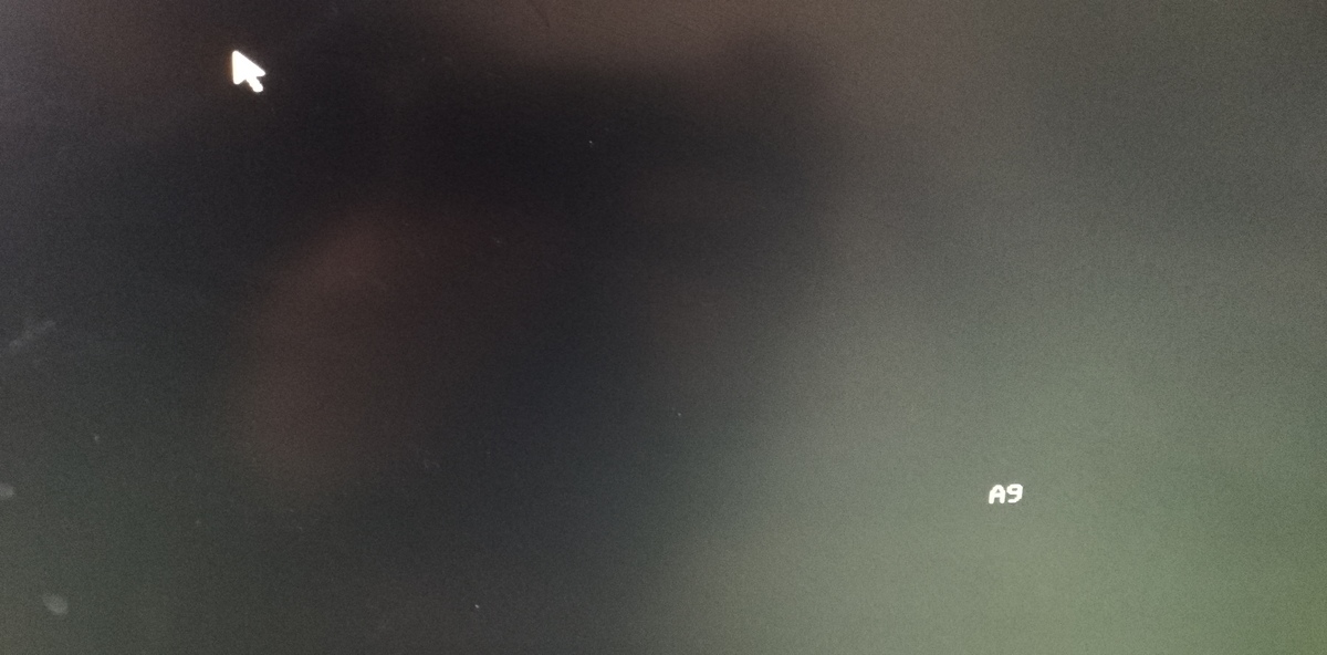

Hi zusammen,
habe ein Problem mit meinem ASrock FM2A58M DG3+
Es funktioniert eigentlich alles, aber ich möchte Windows neu aufsetzen,
und der mit Rufus erzeugte Boot USB führt nur zu einem hellblauen leeren
Bildschirmanschließend selbstständigem Abschalten des PC.
Laut Microsoft Forum soll man Secure Boot deaktivieren und Legacy
aktivieren.
Da fängt das Problem an: wenn ich beim Starten die F2 Taste für das BIOS
drücke, erscheint der Mauszeiger, lässt sich aber nicht bewegen, und
unten rechts im Bildschirm wie auf dem Foto zu sehen ein "A9". Es
scheint den fehlercode A9 zu geben, ich bin mir aber nicht sicher ob das
tatsächlich eine Fehlermeldung ist, oder was das aussagen soll.
Habe schon CMOS clear gemacht (dann kam die Meldung über fehlende Uhr,
hat also funktioniert).
Hat aber nichts gebracht. Alles außer Maus und Tastatur abgezogen, hilft
auch nicht.
Hat jemand eine Idee, an was das liegen könnte, oder wie ich kurzfristig
die Windows-Installation hinbekomme ohne die Secure Boot und Legacy
Optionen umzustellen?
Vielen Dank

cesses schrieb:
> Es
Es ist kein Error. Es ist der Postcode der beim Start des Setups
ausgegeben wird. Da scheint sich der Rechner aber aufzuhängen.
Falls du es schaffst irgendwie Windows oder DOS zu booten, könntest du
das Bios flashen, vielleicht gehts dann wieder.
https://www.asrock.com/mb/AMD/FM2A58M-DG3+/index.de.asp#BIOS

lt manual soll man "F2 or delete" fürs BIOS drücken können
was passiert bei "delete"?
https://download.asrock.com/Manual/FM2A58M-DG3%2B.pdf
funktionieren muss das BIOS ja, sonst könnte man GARnix booten.
Das gleiche wie bei F2, eingefrorener Mauszeiger und "A9" rechts unten
im Bild.
mal mit 'ner anderen Tastatur und ohne Maus versucht?
Klemm mal alles ab, was zum Anzeigen/Aufrufen des BIOS
nicht nötig ist.
