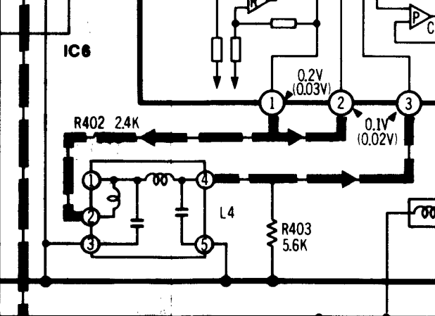

ich habe ein defektes Technics Tapedeck bekommen. Am rechten Kanal liegt
an der Line-Out Buchse kein Signal an. Als Fehlerquelle habe ich die
MPX-Spule in Verdacht, Signal vor Spule noch messbar, dahinter nicht
mehr. Die Spule besteht aus einem veränderbaren Spulenkern mit
eigelöteten Kondensatoren. Der drehbare Kern ist gebrochen und lässt
sich nicht mehr drehen. Als Ersatzteil ist diese Spule scheinbar nur
noch in den USA erhältlich. Entweder man bestellt sie dort, oder man
holt sich ein Schlachtgerät aus der Bucht. Eine weitere Option, wäre der
Nachbau mit den Einzelbauteilen, aber dafür müsste man die Werte der
einzelnen Bauteile erst einmal haben, welche leider im SM nicht
angegeben sind. Ich habe das Schaltbild einmal angehängt. Für mich sieht
das aus wie zwei in Reihe geschaltete LC-Tiefpassfilter, könnte das
jedoch auch ein T-Filter sein? Vielleicht könnt ihr mir helfen. Wie
müsste ich die Bauteile dimensionieren, wenn Frequenzen um 19KHz (UKW
Pilotton) zuverlässig geblockt werden sollen.
Viele Grüße
Michael
von Peter D. (peda)
Da hat jemand versucht mit dem falschen Werkzeug daran rumzudrehen und
dabei auch die Spule beschädigt. Ich würde sie einfach kurzschließen.
Vom Radio aufnehmen wird damit eh keiner mehr, es wird ja nur noch
dazwischen gequatscht.

Naja, da stehen halt keine Werte dabei, einzig die Technics
Bauteilnummer QLM9Z10K ist angegeben. Ältere Technics Decks verwenden
eine Spule QLM9Z9K.
Klar kann man sich durch ausprobieren rantasten. Ich habe aber noch kein
richtiges Verständnis für diese Spule. Zweck ist die Realisierung eines
steilflankigen Filters, der dann bei ca. 19Khz das Eingangssignal was
über R402 vom Dolby IC kommt so stark abschwächt, damit die Dolby
Schaltung durch einen unzureichend unterdrückten Pilotton des Tuner
nicht falsch arbeitet. Das Signal wird hinter dem Filter dann ohne
Pilottonreste im Dolby IC weiterverarbeitet. Natürlich filtert die Spule
in diesem Deck auch Frequenzanteile einer CD raus, da diese Schaltung
halt immer aktiv ist.
Da das Spulengehäuse ja zwei getrennte Spulenwicklungen beinhaltet
werden beide Induktivitäten gleichzeitig geändert sobald man am
Ferritkern dreht, um den Filter abzugleichen. Das ist wahrscheinlich
auch ein Merkmal dieser Schaltungsanordnung. Ich würde halt auch gerne
verstehen um was für eine Art Filter es sich da handelt (z.B LC-Tiefpass
x.Ordnung , oder XYZ-Schaltung) wie dieser genau arbeitet, wie man
diesen berechnen kann und ob es ggf. Onlinerechner für diese Art von
Filter gibt. Alles halt Fragen um das Ganze zu verstehen.
Das ist ein PI Filter, wahlweise mit vorgeschalteter Spule, wählbar
durch Pin 1 oder Pin 2 als Eingang. Also ein Tiefpass - entweder CLC
oder LCLC.
von Mohandes H. (Firma: مهندس) (mohandes)
Zur Berechnung eines Collins-(Pi)-Filters gibt es zahlreiche
Onlinerechner. Z.B.
https://www.leobaumann.de/collins_filter.htm
https://de.m.wikipedia.org/wiki/Resonanztransformator
Das Problem ist, daß Du dafür die Eingangs- & Ausgangsimpedanzen
brauchst. Du kennst nur die Frequenz 19 kHz.
Hast Du Meßmöglichkeiten? Dann das Filter öffnen und L und C messen (im
Vergleich zum anderen Kanal). Oder das Filter durch Vergleich mit dem
anderen mit dem Oszilloskop abgleichen.
So ein Filter ist immer nur ein Kompromiss zwischen Absenkung des MPX
Signals und der Übertragungsqualität. Es ist ja auch nicht so, das so
ein Filter keinen Phasengang hätte.
Da es anscheinend auch nicht schaltbar ist, lass es einfach weg. Kein
Mensch nimmt heute UKW Rundfunk auf und selbst wenn, haben die heutigen
Receiver so ein Filter vermutlich selber schon drin.
Und unter uns: Selbst wenn der Dolby-Chip ein MPX Signal abkriegen würde
- es merkt kein Schwein bei der Wiedergabe.
