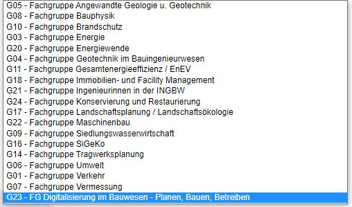

von Martin M. (mcmaier)
So wie sich das auf der Homepage der IngKBW liest, geht es hauptsächlich
darum:
Gewährleistung des Verbraucherschutzes durch den Schutz der
Berufsbezeichnung "Beratender Ingenieur"/"Beratende Ingenieurin"
Du darfst dich also nicht so nennen, wenn du kein Mitglied bist. Sonst
wirst du von denen abgemahnt (bzw. es zieht andere rechtliche
Konsequenzen nach sich).
Wenn man sich die Fachgruppen der Kammer ansieht, haben die mit
Elektronik nicht wirklich was am Hut. Das passt auch zu dem, was Karl
sagte:
Karl schrieb im Beitrag #6581056:
> Die Inngenieurkammer ist für Bauingenieure (also so richtige
> Ingenieure), nicht für Hobbybastler!
Jetzt musst du dir selbst überlegen, ob eine Anmeldung da überhaupt
sinnvoll für dich ist...
