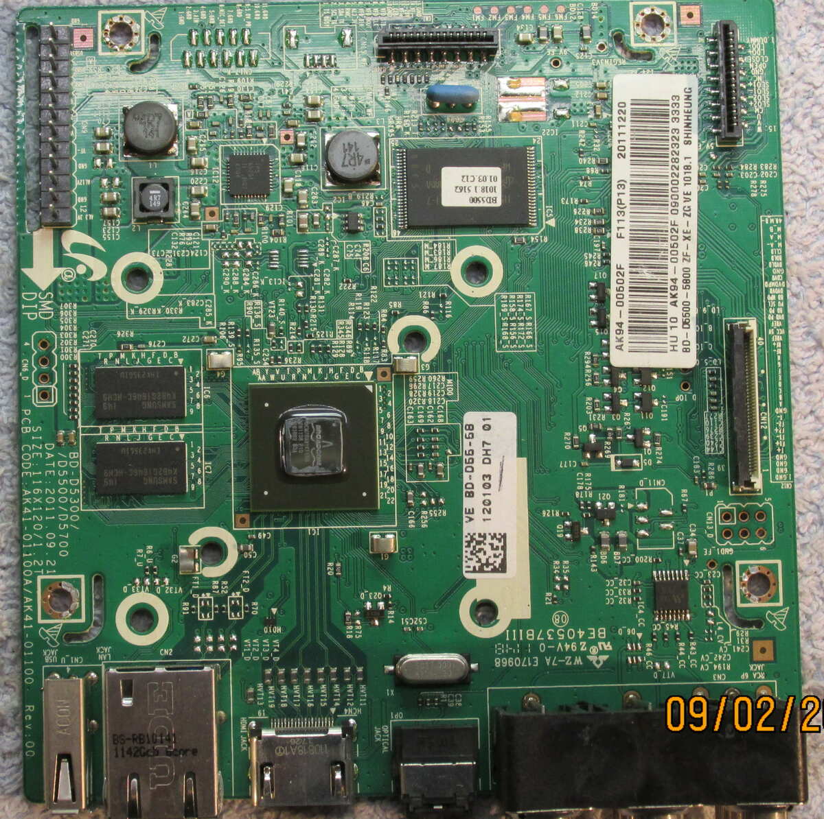

Hallo, mein geliebter Samsung BD5500 BlueRay Player macht Stress. Der Zugriff auf Ethernet will nicht mehr. Anfangs wurde nur gelegentlich das Netz nicht gefunden, jetzt gehts garnicht mehr. Sämtliche Eklos im Netzteil habe ich bereits erneuert, ohne Erfolg. Was kann ich noch tun?

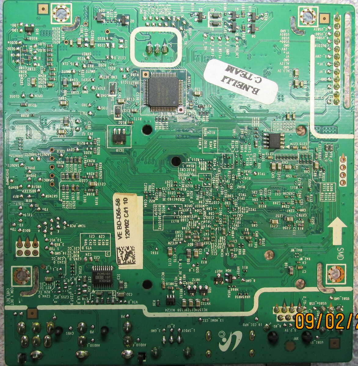

Wie man sieht wurde auf der Platine an Bauteilen gespart. Tja, ein wenig zu sehr auf Kante genäht.
Rainer D. schrieb: > dachte ich an die > (vermutlich) Switchmodenetzteile oben links auf der Platine. Das kann man mit einem Oszilloskop bestens prüfen. Die Speicherdrosseln sind die erste Anlaufstelle. Auf der einen Seite Takt und auf der anderen Seite sollte die Ausnagsspannung mit geringer Welligkeit stehen.
Gustl B. schrieb: > Wie man sieht wurde auf der Platine an Bauteilen gespart. Tja, ein wenig > zu sehr auf Kante genäht. Jepp, ist mir auch aufgefallen. An einer Stelle vier statt sechs Kondensatoren. Aber evtl haben die ne größere Kapazität als ursprünglich vorgesehen. Hab auch schon überlegt welche hinzu zu setzen. Aber SMD hab ich nicht in der Schublade. Matthias S. schrieb: > Das kann man mit einem Oszilloskop bestens prüfen. Die Speicherdrosseln > sind die erste Anlaufstelle. Auf der einen Seite Takt und auf der > anderen Seite sollte die Ausnagsspannung mit geringer Welligkeit stehen. Ok, danke, das werde ich anschauen!
