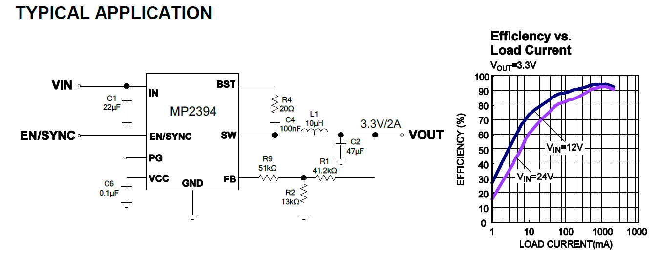

Ein Beispiel im Bild. ca. 87% Effizienz bei 300mA sollte doch reichen. Problem ist bei der niedrigen Ausgangsenergie immer der Anteil der eigenen Versorgung des ICs. Diese wird intern meist über einen internen LDO erzeugt, was dann am Ende deine Verluste sind. Bei 3,3V und 300mA sind wir mit 87% Effizienz ja bei ca. 130mW (24V*~5mA) was der IC verbrennt und das ist nun wirklich nicht die Welt.
Flo schrieb: > Ein Beispiel im Bild. ca. 87% Effizienz bei 300mA sollte doch > reichen. > Problem ist bei der niedrigen Ausgangsenergie immer der Anteil der > eigenen Versorgung des ICs. Diese wird intern meist über einen internen > LDO erzeugt, was dann am Ende deine Verluste sind. > > Bei 3,3V und 300mA sind wir mit 87% Effizienz ja bei ca. 130mW > (24V*~5mA) was der IC verbrennt und das ist nun wirklich nicht die Welt. Ich meinte (immer auch), wollte die Schaltverluste natürlich nicht vernachlässigen :)

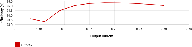

Wenn man die Parameter bei https://webench.ti.com/power-designer/switching-regulator einwirft, schläge er ein Design mit LMR36503-Q1 mit 95% vor.
