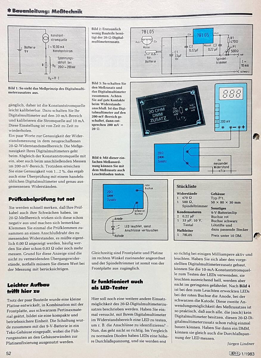

von Ralf (Gast)
Hier mal ein Milliöhmer mit einem 78L05.

von Mohandes H. (Firma: مهندس) (mohandes)
Die Schaltung mit dem 78L05 als Konstantstromquelle aus der ELO von 1983
gefällt mir. Läßt sich auch noch auf kleinere Bereiche umändern.
R04 schrieb:
> einfachere Schaltungen, um kleine Widerstände genau bis mikroohm zu

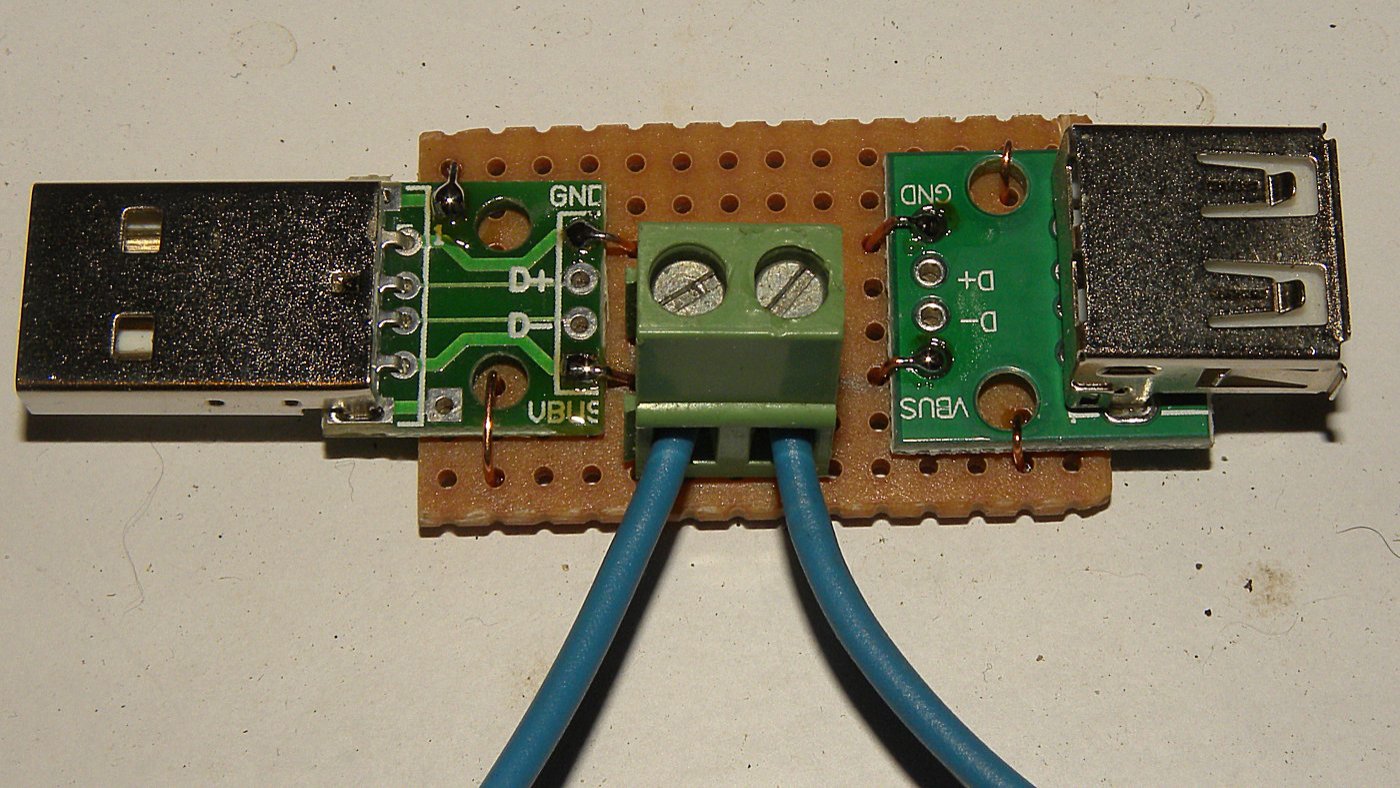

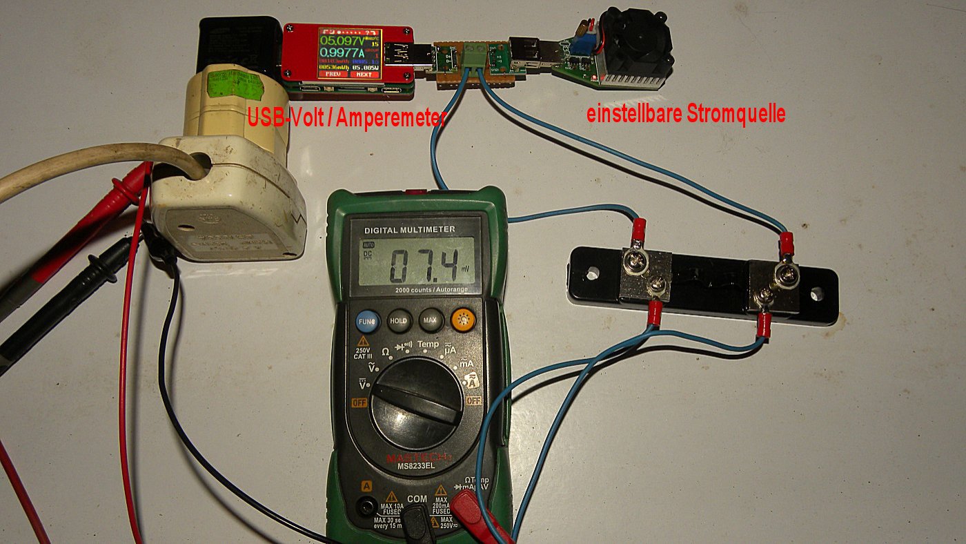

von Toxic (Gast)
R04 schrieb:
> ich möchte sehr kleine Widerstände messen.
Es wurden ja schon einige Loesungen aufgezeigt.Meine simple "quick &
dirty" Schaltung reicht mir persoenlich aus.Ich messe vielleicht alle
Jahre mal  extrem niederohmige Widerstaende - im speziellen
Leitungswiderstaende.
Mit dem Aufbau habe ich einen 7.5 mOhm Shuntwiderstand bei 1A
ausgemessen und wie man sieht ist das recht genau.
Wenn man den Widerstand einer z.B. 82cm langen Kupferleitung messen
moechte ,schliesst man sie direkt an die Klemme an und misst von oben an
den Schraubenkoepfen - funktioniert sehr gut obwohl nur chinesische
Ebay-Artikel verwendet wurden 😀😀
von Andrew T. (marsufant)
Richtig.
Und auch sehr gut beschrieben bzw. bebildert, wie eine korrekte
4-Leitermessug durchgeführt wird.
danke Dir!
von Ralf (Gast)
Sehr gut 👍

von sepp222 (Gast)
In der Elrad 6/1988 Seite 36-39 gab es einen Widerstandskämpfer
mit 4 Bereichen.Mit dem 3 1/2 stelligen Modul von 200 Ohm bis 5 mOhm.
aber mit einem 4 1/2 stelligen  geht es von 20 Ohm bis 0,5 mOhm.
Habe leider keinen Scanner.Die Schaltung hat 4 Fixe Ströme und einen
OP90 als Verstärker vor dem 200 mV Modul.
                           Gruß  Hans
