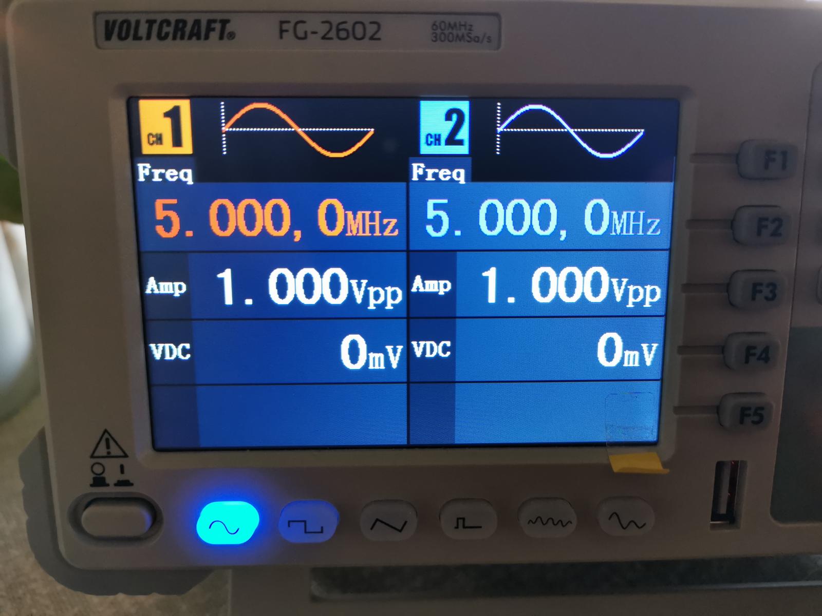

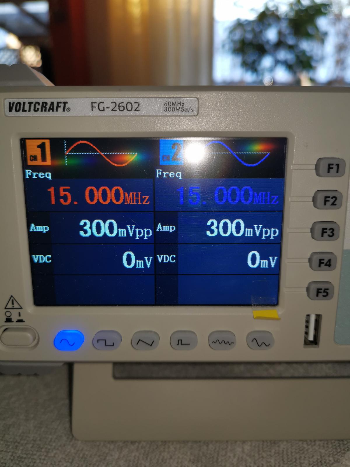

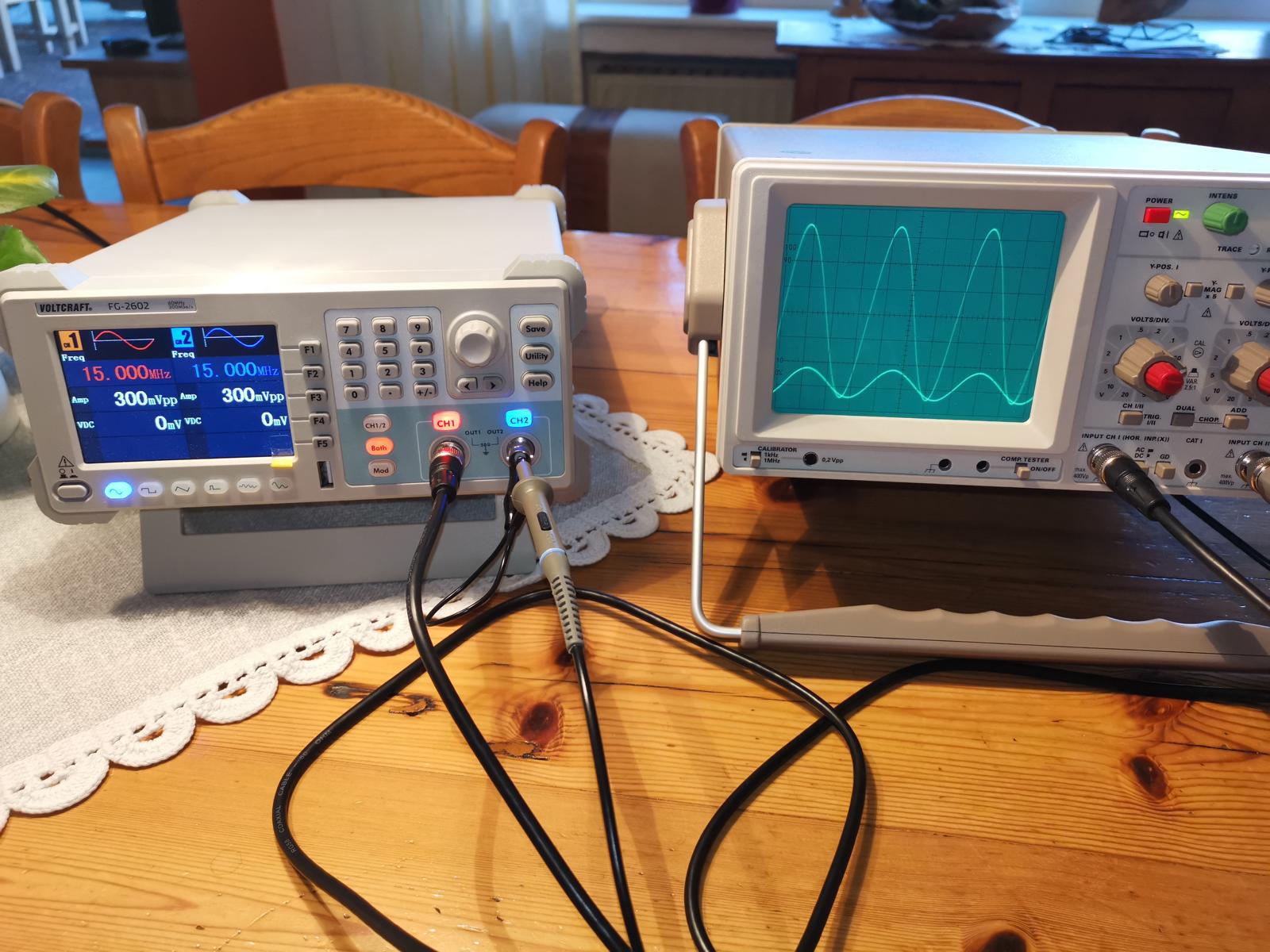

Hallo, ich habe vermutlich ein Problem mit einem Tastkopf am HAMEG HM303-6 Oszilloskop. Irgendwie stimmen die Pegel nicht. Bitte schaut euch mal die Bilder an. Bild "Signal 1" zeigt die Einstellung meines Funktionsgenerator an. Bild "2 Koaxkabel" zeigt beide Signale am Oszi unter Verwendung von zwei Koaxkabeln. Eine kleine Differenz ist vorhanden und durch über Kreuz tauschen habe ich herausgefunden, dass es am Oszilloskop liegt. Dann habe ich die Frequenz auf 15MHz erhöht und den Pegel habe ich auf 300mVss eingestellt (siehe Bild 15MHz). In dem Bild "Pegel mit Tastkopf" seht Ihr das Signal einmal mit BNC Kabel und einmal mit Tastkopf. Tastkopf ist auf 1:1 eingestellt. Ein Kästchen entspricht 50mV. Mit BNC Kabel messe ich 340mV. Mit Tastkopf nur 52mV. Wenn ich am Oszilloskop BNC Kabel und Tastkopf über Kreuz tausche wandert der Fehler mit. Ich vermute, dass der 10 Euro Ebay Tastkopf einfach Mist ist. Was denkt Ihr? Gruß, Michael
Michael K. schrieb: > Tastkopf ist auf 1:1 eingestellt Umschalt-Tastköpfe sind fast immer Murks. Und 15 MHz kannst Du nicht mit 1:1 messen, schalte das Ding dafür auf 1:10. 1:1 taugt nur für DC und Audio -- eben da wo man auch ein BNC-Kabel mit 1 kOhm in Reihe nehmen kann.
...Unfug. Das ist ein DDS Generator, wenn Du was am Oszi vergleichen möchtest dann benutze die 1:10 Einstellung an 2 Tastköpfen und nur einen Generator Ausgang. Ich verwette meinen Arsch das die beiden Kanäle vom Generator zeitlich nicht übereinander liegen und der Jitter wird den Rest erledigen. Pille
Es geht mir nicht um die Frequenz sondern um den Pegel. Kannst Du mir erklären, warum der Pegel mit Tastkopf geringer ist als mit BNC Kabel.
Vermutlich ist die Grenzfrequenz des Tastkopfes bereits überschritten. Ist er denn zuvor korrekt kompensiert worden? mfG
Der Tastkopf wurde bei ebay mit einer maximalen Frequenz von 150MHz beworben. Den Abgleich habe ich vorher durchgeführt.
150 MHz auf der 1:10-Stellung. 1:1 kommst Du vielleicht bis 3 MHz.
Michael Kies schrieb: > Es geht mir nicht um die Frequenz sondern um den Pegel. Kannst Du > mir > erklären, warum der Pegel mit Tastkopf geringer ist als mit BNC Kabel. Weil ein offenes BNC Kabel ein Transformator ist für Frequenzen im MHZ Bereich. Hier transfomrmieren die Kabelstücke den Ausgangswiderstand der Transistoren auf die Impedanz der 50Ohm Buchse am Ausgang: https://www.electroschematics.com/wp-content/uploads/2009/10/bly94-100W-rf-power-amplifier.gif?fit=690%2C438 Nicht Umsonst mißt man nur Gleichspannungen im 1:1 Modus und Wechselspannungen nachdem man den Tastkopf an einem Rechtecksignal auf minimale Dachschräge und geringstes Überschwingen eingestellt hat. Davon abgesehen kann jeder Eingang des Oszillografen für sich einzeln kalibriert werden, steht im Servicemanual wie. Pille
Christian S. schrieb: > Ist er denn zuvor korrekt kompensiert worden? Bei Stellung 1:1 ist eine Kompensation mitnichten vonnöten. Und bei den üblichen Tastköppen auch garnicht möglich, weil R und C kurzgeschlossen sind.
