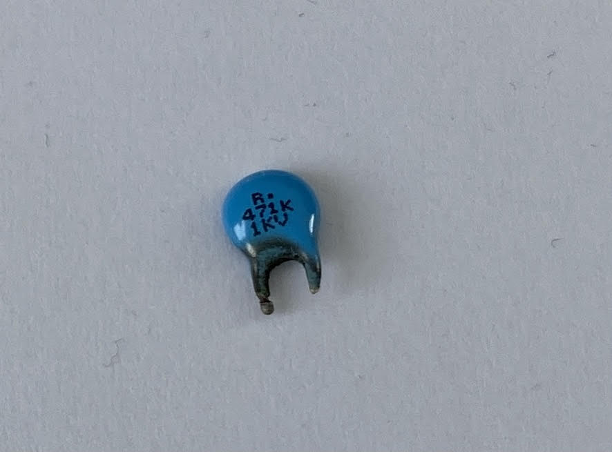

Hallo zusammen, ich suche für eine Reparatur einen Keramikkondensator (Bild anbei) mit 470 pF und >= 1KV. Ich bin nicht sicher, was das "R" in der Bezeichnung bedeutet, denke es hat was mit dem Innenwiderstand zu tun? Wenn jemand einen passenden hat und per Brief versenden könnte wäre das toll! Viele Grüße Christoph
Ich denke, dass das R mit dem Punkt eher ein Hersteller-Symbol ist. Ein paar derartiger Exemplare habe ich im Laufe der Zeit gesammelt, aber 470 pF ist nicht dabei. 1 oder 2,2 nF könntest du bekommen.
Jörg W. schrieb: > Ein paar derartiger Exemplare habe ich im Laufe der Zeit gesammelt, aber > 470 pF ist nicht dabei. 1 oder 2,2 nF könntest du bekommen. Also z.B. 2 Stück 1nF in Reihe schalten könnte dem TE bei der Lösung helfen .-)

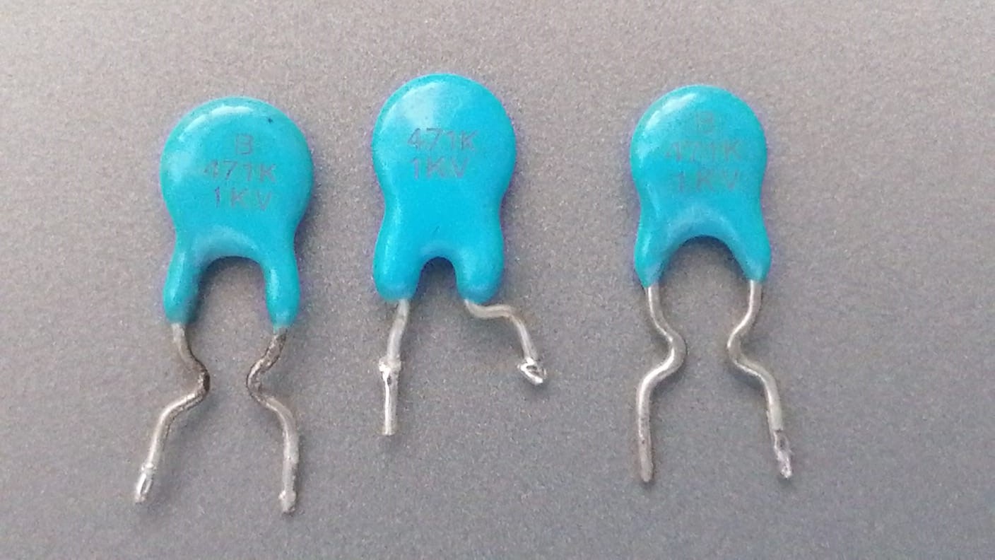

Christoph R. schrieb: > ich suche für eine Reparatur einen Keramikkondensator (Bild anbei) mit > 470 pF und >= 1KV. Hi, ich habe ausgelötete in meiner Kiste. Gruß D. T.

Muss das 470pF sein? Sonst mal im Schaltnetzteil-Schrott nach Y-Kondensatoren schauen. Die werden meist etwas mehr Kapazität haben, typ. 2n2, aber 1kV= halten die allemal aus.
