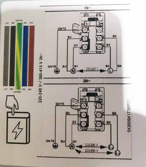

Ich bin zwar Elektriker aber mit dem Anschlussvorschlag der Firma Neff
bin ich irgendwie überfordert. So wie auf dem Bild würde ich ja einen

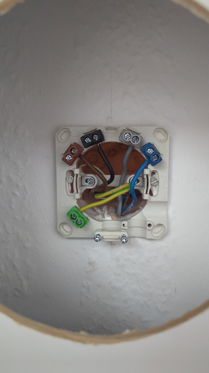

ordentlichen Kurzschluss bauen. Ich hab in der Herdanschlussdose ein
5*2,5^2 mit 3 Phasen N und PE. Wie schließe ich das jetzt an?

das gibt das Bild nicht her, da sind nur Beispiele für 1P und 2P
wobei N für P auch keine tolle Wahl ist.

Deinem Bild nach wird der Herd entweder ein- oder zweiphasig
angeschlossen.
Das obere Bild zeigt den einphasigen und das untere Bild den
zweiphasigen Anschluss.
Die dritte Phase kommt im Allgemeinen an den Backofen.

Was mich nur wundert, ist dass der graue Draht als zweiter Neutralleiter
verwendet wird. Kapier nicht wozu das gut sein soll.

Heizplatten laufen so gut wie immer mit 230V.
Du hast auf de linken Seite zwei Beine der Platten sowie auch auf der
rechten Seite.
Die linken Beine werden gebrückt und mit N verbunden. Die rechten Beine
jeweils eines auf eine Phase.
Die übrige, dritte Phase nimmst du für den Backofen.
So ist es Standard bei fast allen privathäuslichen Elektroherden.

von Dirk B. (dirkb2)
> verwendet wird.
Wenn du 2 abgesicherte Leitungen derselben Phase hast.
Bei 16 A Sicherung würde im Extremfall ca. 32 A über (den einen) N
fließen.
Wenn du Drehstrom hast, sieht das anders aus.

mit Belichtungskorrektur wird es klarer!
GY ist N
BU ist vermutlich L3
BN ist vermutlich L1
BK ist vermutlich L2
für PE muss noch eine Klemme sein GN/Ye

Im allgemeinen werden Kochfelder zweipahsig (Drehstrom) betrieben, zwei
Platten an jeweils einer Phase. dann genügt auch einmal N.
Wird das Kochfeld aber einphasig betrieben, dann gilt was Dirk hier
geschrieben hat:
> fließen.
So ist es, deshalb braucht man dann auch zweimal den N.

In dem Anschlußbild sind Spannungen 220..240V eingezeichnet, damit ist
doch wohl alles klar, wenn man den Gesellenbrief nicht auf der
Baumschule erworben hat!
Es sind zwei 230V-Kreise, oben parallel, unten auf zwei Phasen verteilt.
Matthias will Strippenzieher sein - nix da, sehr gut getrollt.

Neue Anschluß Kabel haben diese 5 Farben weil für hochwertige Geräte
die Phasenlage wichtig. Auch wenn Du es nicht hören möchtest.
Manfred schrieb:
>> Warte auf Eure Anfeindungen
> Gerne doch, ist mir ein Vergnügen.
Danke. HolgerR

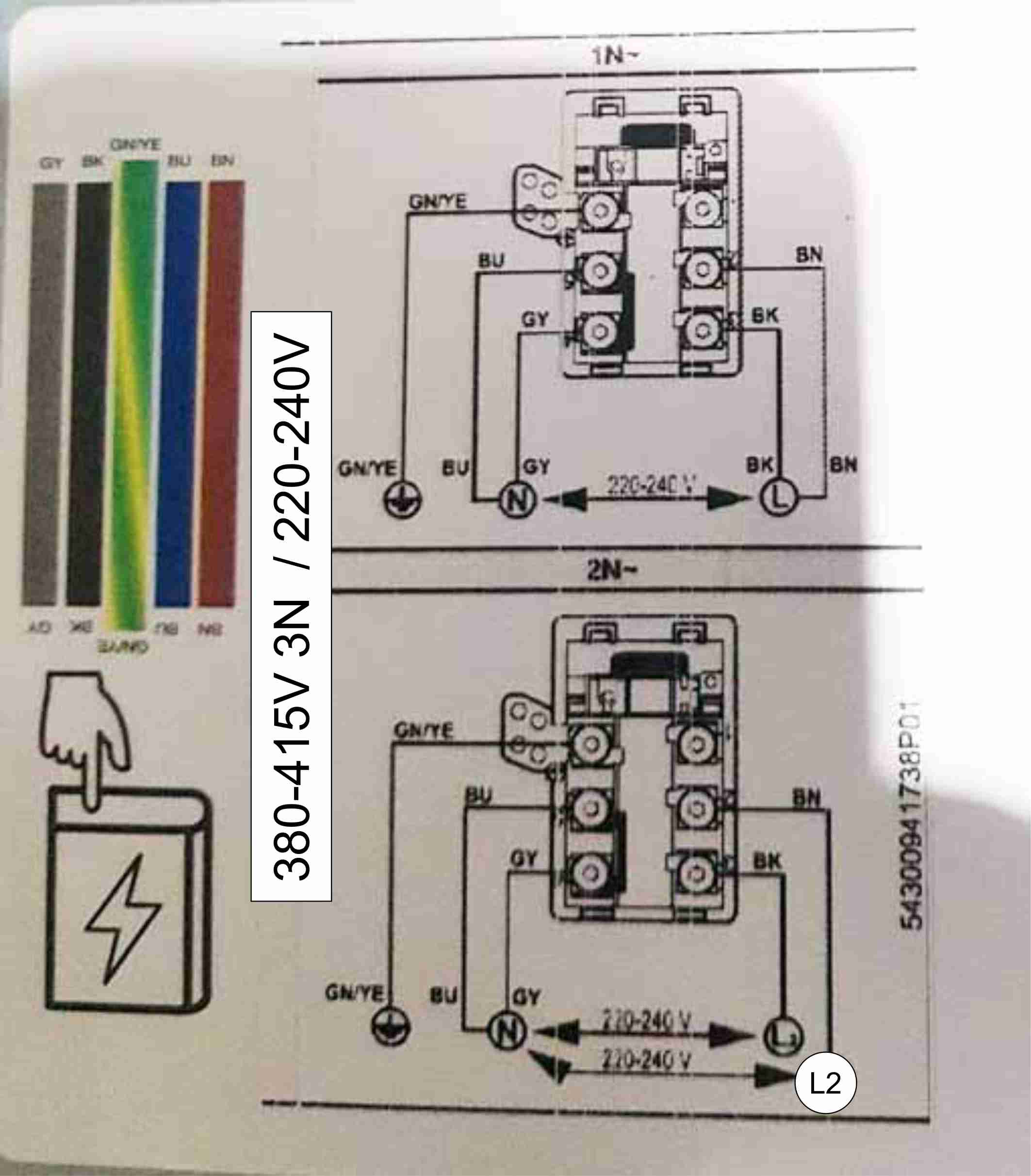

von Hubert M. (hm-electric)
> GY ist N
Wer das so Anschließt, der kann gleich ein neues Kochfeld kaufen oder es
reparieren!
Vermutlich heißt nicht Wissen! Das Anschlussbild ist nicht ganz korrekt,
da frag ich mich wer das Zeichnet?
Ich hab mal das was Falsch ist im Anschlussbild korrigiert. Aber auch
so, sollte ein Elektriker damit klarkommen.
Könnt ihr kein Englisch?
GY = grey = grau
BU = blue = blau
BN = brown = braun
BK = Black = Schwarz
Auf dem Anschlussbild sieht man deutlich, dass grau und blau zusammen
angeschlossen wird.
Ein L3 wird an dem Kochfeld nicht angeschlossen.
Und warum macht man das so? Weil es eigentlich kein 4 adriges Herdkabel
gibt, und man so kein Draht lose rumliegt, bzw, man die Möglichkeit hat,
ohne am Kochfeld um verdrahten zu müssen, auf 2 N-Leiter auftrennen
kann.

von Phasenschieber S. (Gast)
Das Anschlussbild ist korrekt!
Wo DU L2 eingezeichnet hast, steht im Bild L1 und der andere Anschluss
ist L2.
Du hast deine Bezeichnung genau falschrum eingetragen.
Solche Kochfelder werden weltweit verkauft, weshalb die Bezeichnung der
Farben in engl. erfolgt.
Es gibt noch genug Länder welche keinen Drehstrom im Haus haben, dafür
ist das Anschluss-Schema mit einer Phase gedacht.
Unsinn!
Ein Drehstromanschluss bringt immer 3 Phasen mit und das bedingt ein
5adr. Kabel.
Wie hier schon oft erwähnt wurde, ist die dritte Phase dem Backofen
vorbehalten.
Das Kabel wird mit dem Kochfeld mitgeliefert, daher kennen die auch die
Farben.
Wie das Kabel in der Herdanschlussdose angeklemmt wird, muss der
Fachmann **wissen**.
Die Anschlussart hängt davon ab, wieviel abgesicherte Zuleitungen
ankommen.
Bei 1 Phase hat man auch einen N und 1 PE : 3-adriges Kabel
Bei 2 Phasen nimmt man 2 N und 1 PE : 5-adriges Kabel
Drehstrom ist da keine Voraussetzung.
Bei reinem Wechselstrom (und alter Farbcodierung (2x Schwarz)) wird der
braune Draht als 2. N genommen
Der Backofen bekommt dann ein eigenes Kabel.

von Matthias L. (limbachnet)
Sebastian schrieb:
>> Wo soll da ein "3N-Fall" sein?
> Na ja, auf den Anschlussplan wird doch (hochkant) "380-415 V 3N-"
> erwähnt ...
Is ja hübsch, aber - an welche Klemme würdest du denn die dritte Phase
anschließen wollen???
Hubert M. schrieb:
> Das ist jetzt kleinkariert.
Nö, falschrum ist falschrum und nicht kleinkariert. Du wolltest mit
deiner Markierung eine angebliches falsches Anschluss-Schema korrigieren
und genau das ist dir gründlich misslungen.
Hubert M. schrieb:
> Das Kochfeld hat keine 3 Phasen!!!
Davon reden wir ja die ganze Zeit!
Auf der linken Seite, hochkant, wird nur die mögliche, zur Verfügung
stehende Anschlussvariante gezeigt.
Rechts dann das Schema des Kochfeldes.

von Percy N. (vox_bovi)
Wieso merkt eigentlich keiner, dass die Klemmen des Herdes bei
beiden Varianten gleich belegt sind? Es dreht sich ausschließlich um den
netzseitigen Anschluss des Kabels.
Und es werden auch nicht zwei Phasen zusammengeschaltet oder gar eine
Phase als Rückleiter benutzt.
Der einzige Unterschied zwishhen den beiden Beschaltungen besteht in der
netzseitigen Verbindung der Leiter, die jeweils am unteren Bildrand
angegeben ist.
Alternativ könnte man bei einphasigem Anschluss das fünfpolige Kabel
weglassen und statt dessen links wie rechts die beiden unteren Klemmen
brücken.

von Patrick A. (patrick_a266)
Hallo Manfred,
hallo zusammen,
kann ich davon ausgehen, dass ich in einem Mietshaus, vor ein paar
Jahren saniert das fünf verschieden farbige Kabel auf der einen Seite in
die dafür vorgesehenen fünf farbigen Anschlüsse am Kochfeld anschließe
und auf der anderen Seite an die fünf farbigen Kabel der Stromdose,
immer Kabelfarbe auf Kabelfarbe? Die Kabel würde ich dann so lassen und
es ist doppelt abgesichert. So wie ich das verstanden habe.
Was mir neu war, ist, dass der Ofen über die ganz normale Steckdose
angeschlossen ist. Das Kochfeld alle 5 Phasen nutzt.
Vielen Dank und
viele liebe Grüße
Patrick
von Harald K. (kirnbichler)
Nein, man kann von gar nichts ausgehen. IMMER prüfen!
> angeschlossen ist.
Das ist bei Backöfen, die autark verwendet werden, normal. Diese
Steckdose sollte ein separater Stromkreis mit eigener Sicherung sein, an
der sonst nichts angeschlossen ist.
Nein. Nein. Und nochmal Nein. Es gibt höchstens drei Phasen, und das
Kochfeld nutzt sehr sicher nur zwei davon. Wenn da fünf Leiter
angeschlossen sind, sagt das exakt gar nichts aus -- bei einphasigem
Anschluss werden jeweils zwei Leiter für N und zwei Leiter für L
parallelgeschaltet, damit sie den benötigten Strom liefern können.
Das mag befremdlich wirken, wird aber von Kochfeldherstellern selbst so
vorgeschlagen -- wie übrigens auch das Bild ganz am Anfang des Threads
deutlich zeigt.
Ohne einen Blick in den Sicherungskasten kann man mehr nicht aussagen.

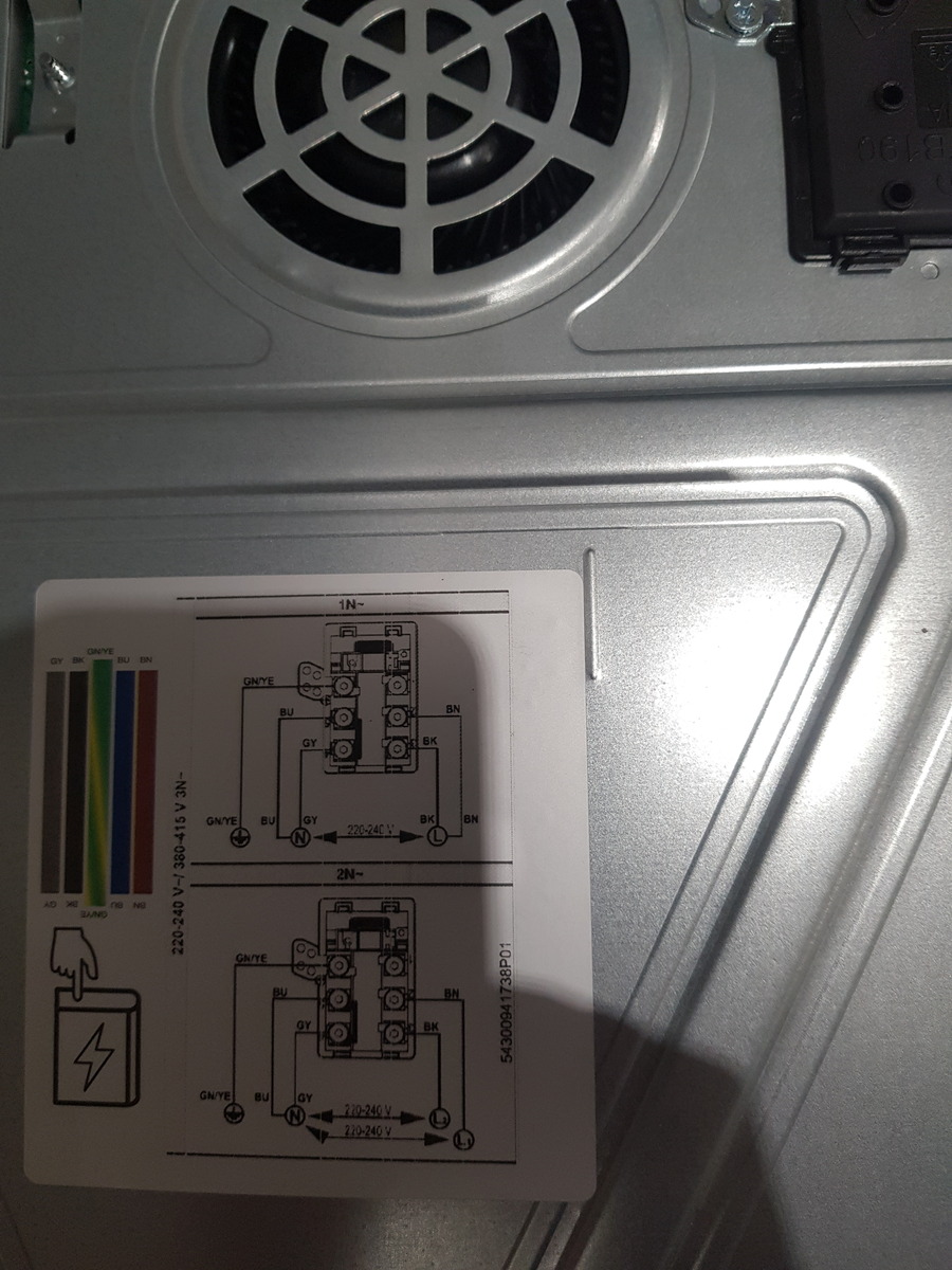

Noch wichtiger ist ein Blick auf das Anschlussfeld des Kochfelds und die
dort (hoffentlich) aufgeklebten Anschlußschemata.
Ich habe die 5 Kabel wie von mir beschrieben angeschlossen und ich habe
im sicherungskasten drei Knöpfe für E-Herd. Eins und zwei konnte ich
anmachen. Bei drei ist die Sicherung gekommen. Ist direkt wieder
runtergegangen der Knopf für die drei. Das Kochfeld war nicht
angeschaltet. Der Herd war in der Steckdose und zeigt die Uhrzeit an.
Ist das Kochfeld jetzt kaputt oder lohnt es einen Elektriker zu rufen,
der das ordentlich anschliesst?
