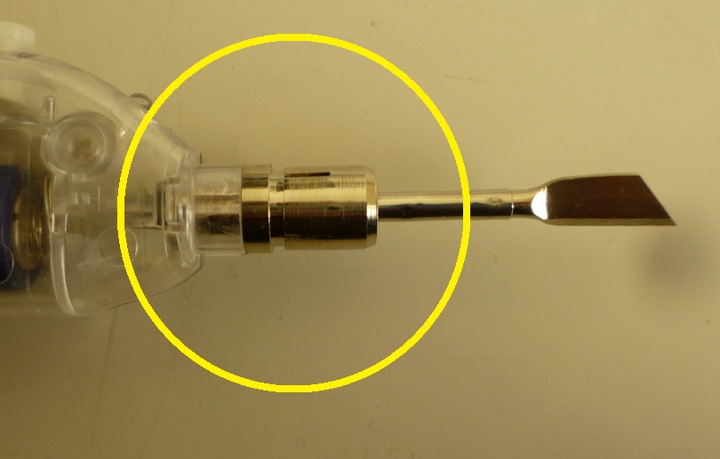

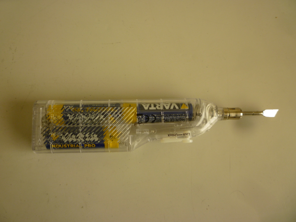

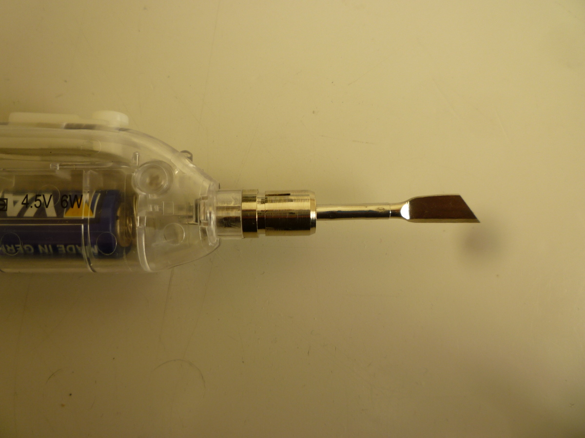

Hallo zusammen!Nach langem Recherchieren habe ich mir ein Parkett-Reparaturset (Für Hartwachs) von Picobello gekauft. Weil der Schmelzer den besten Eindruck macht.Mit dabei waren drei AA-Varta Industrial Pro Batterien. Und dann habe ich gemessen, da gehen echt 1,5 A durch, bei den 4,5 Volt.Ich möchte nicht wissen wie lange die Batterien halten.Also habe ich mein kleines regelbares Netzgerät geholt, das geht bis 1,5 A und ab 1,2 Volt bis 15 Volt.Bevor ich aber was kaputtmache, der Schmelzer kostet immerhin 25 Euro,frage ich lieber:Kann ich mit dem Netzteil den Schmelzer betreiben, also eventuell sogar die Temperatur regeln wenn ich die Spannung runterfahre, oder lieber nicht?Was könnte da vorne in dem kleinen Heizkopf für ein Heizelement drin sein?
Der Bräter wird nicht für Dauerbetrieb ausgelegt sein, aber ansonsten geht das mit dem Netzteil schon. Als Limit solltest du den Strom ansehen.
Frido J. schrieb: > Macht Stromstärke oder Spannung heiß? Beides, Strom x Spannung = Leistung = Wärme!, aber Strom = Spannung / Widerstand. > Kann ich mit dem Netzteil den Schmelzer betreiben Schon, auf 4V einstellen und es werden ca. 1.5A fliessen. Wenn dein Luxusnetzteil aber ein LM317 an 20V ist, wird der Rest der Hitze im Netzteil verbraten und das regelt asbald runter. > also eventuell sogar > die Temperatur regeln wenn ich die Spannung runterfahre, Ja, wobei runterfahren geht, beim hochfahren das Risiko des Durchbrennens besteht und die dann mehr als 1.5A auch nicht vom Netzteil kommen können. > Was könnte da vorne in dem kleinen Heizkopf für ein Heizelement > drin sein? Ein Widerstand, vielleicht ein Kohleplättchen zwischen 2 Blechen oder das umgekantete Blech ist einfach nur dünn gekloppt. Nimm statt dem Hartwachs-Unsinn der schon durch Socken-drüberlaufen wieder ausgewaschen wird lieber Holzkitt, der nach härten und schleifen lackiert bzw. geölt oder gewachst wird wie das Parkett.

Frido J. schrieb: > Bevor ich aber was > kaputtmache, der Schmelzer kostet immerhin 25 Euro,frage ich lieber:Kann > ich mit dem Netzteil den Schmelzer betreiben, also eventuell sogar die > Temperatur regeln wenn ich die Spannung runterfahre, oder lieber > nicht? Auf dem Gerät hast Du auch eine Leistungsangabe: Bei 4,5VDC 6W. 6/4,5 = 1,33A Stell Dein Netzgerät also auf 1,33A ein, wodurch Du den bestimmungsgemäßen max. Stromfluß sicherstellen kannst. Bei weniger Stromfluß wird auch weniger beheizt. Was könnte da vorne in dem kleinen Heizkopf für ein Heizelement > drin sein? Schwer zu sagen. Zur Beheizung von sowas gibt es an sich nur zwei Möglichkeiten: a) über außenliegende Heizmanschette - ist in den Bildern nicht erkennbar b) über innenliegenden Rohrheizkörper o.ä. Wahrscheinlich liegt eher b) vor.

hinz schrieb: > Als Limit solltest du den Strom ansehen. Wenn man dem Heizer ein gewisses PTC-Verhalten unterstellt, wäre Spannungsbegrenzung der sicherere Weg.
Frido J. schrieb: > Was könnte da vorne in dem kleinen Heizkopf für ein Heizelement > drin sein? Ein bißchen Widerstandsdraht vielleicht?

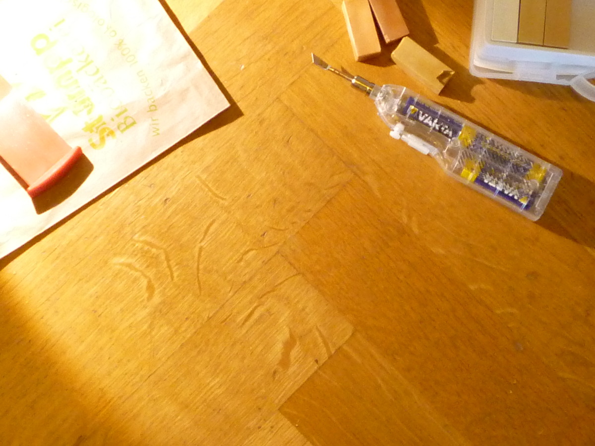

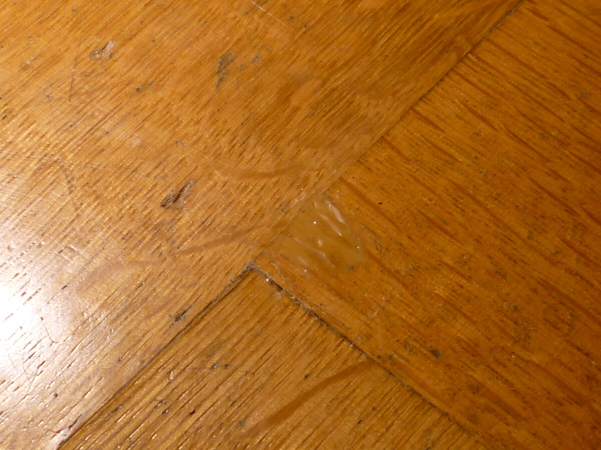

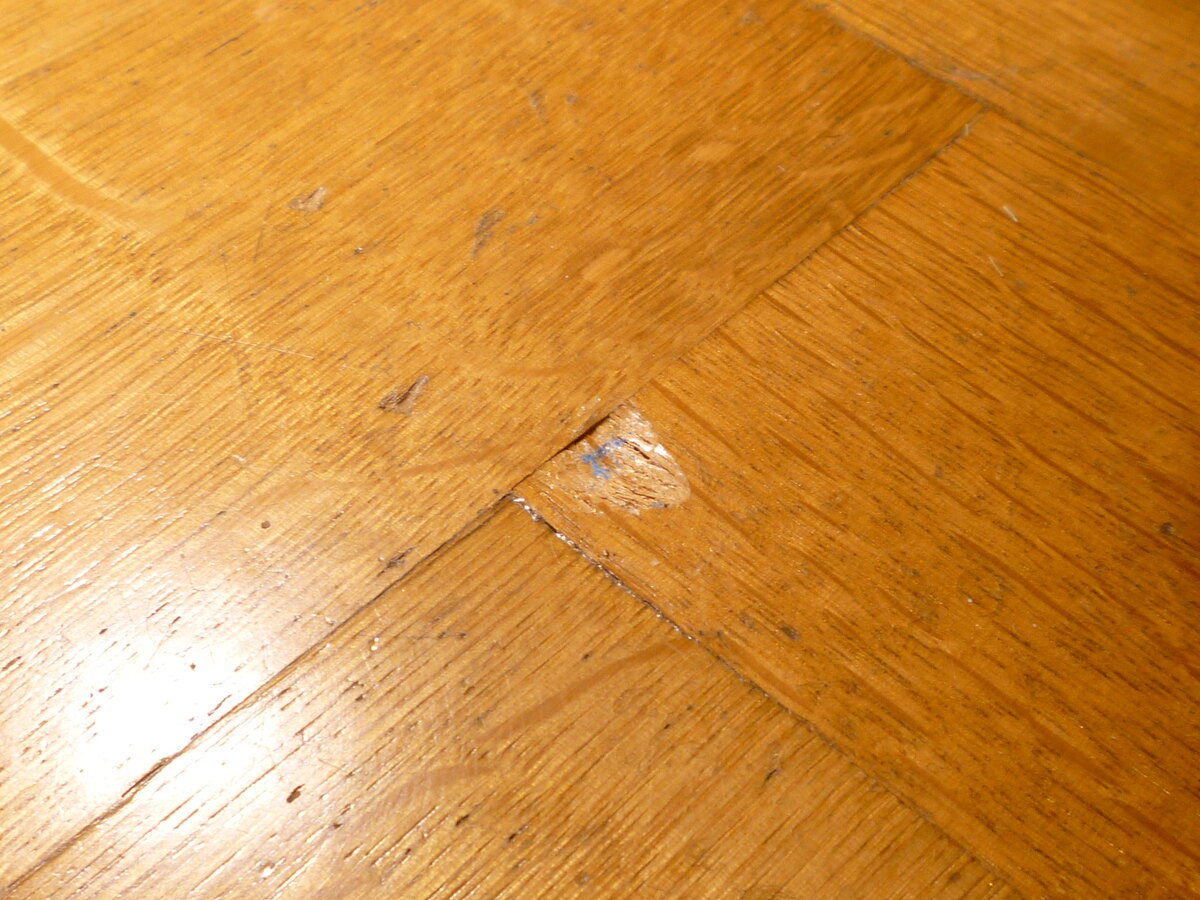

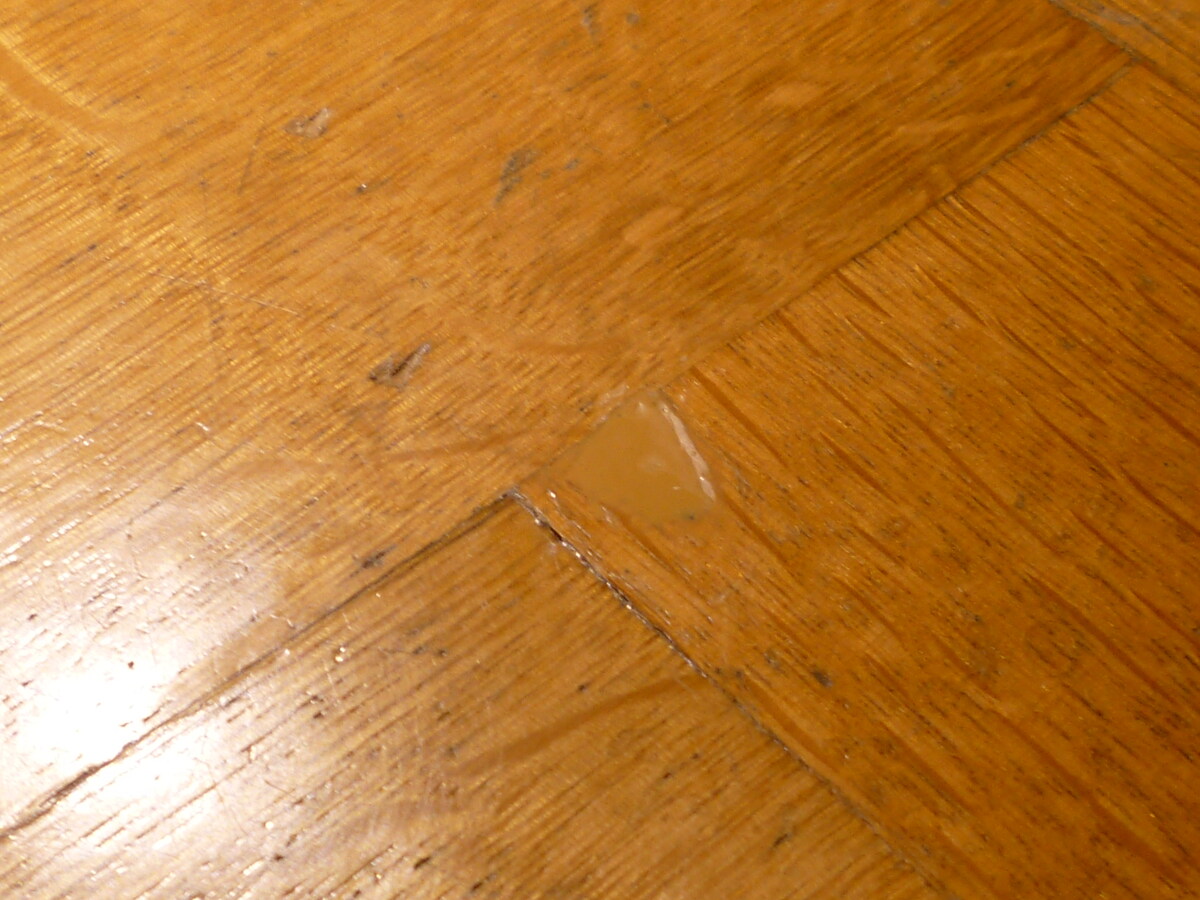

Vielen Dank für Eure Meinung.Wieder was gelernt,und weil das mutig macht, Unterstützung macht immer mutig.Und Leute, ehrlich, Spaß macht's auch noch, die Arbeit.Man nimmt den Schmelzer wie einen Füller in die Hand, Ein-/Ausknopf unten am Daumen, dann drücken bis das Wachs kommt,Knopf loslassen und Loch stückweise überfüllen.Jetzt mit dem Wachshobel (Also ich glaube ohne den gibt's nix)schräg das überstehende Wachs abhobeln, Hobel putzen,nochmal mit dunklerem Wachs die Maserung grob aufzeichnen und axial einarbeiten, abkühlen lassen, hobeln .... also ich kann's nur empfehlen.Gut, die Abriebfestigkeit, dazu kann ich logisch erst mal nix sagen, der Macken liegt aber mitten im Laufbereich, also hardcore.Mal gespannt.Jetzt weiß ich natürlich nicht wie lange die Batterien halten, das Netzgerät steht bereit. Das letzte Foto ist aus einem Meter Höhe gemacht, ich glaub man sieht fast nix, findet den Macken zuerst gar nicht.Morgen geht's an den Esstisch meiner Freundin, die hat ne Glaskugel auf dem Tisch stehen lassen, ich fotografier das Loch das die Sonne reingebrannt hat, sonst glaubt das niemand.
Frido J. schrieb: > nochmal mit dunklerem Wachs die Maserung > grob aufzeichnen und axial einarbeiten Hast du schön gemacht! Das mit der Maserung kann man sich sparen, du findest die Stelle im Stehen nur, wenn du genau weisst wo du suchen musst.
