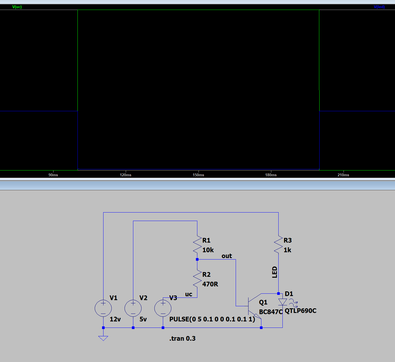

von Andre (Gast)
Max F. schrieb:
> Schaltet der uC, wird der Ausgang auf 0V gezogen.
Definitiv 0V? Dann schalte damit einen Transistor, der über der LED
liegt. Der sperrt dann, gibt die LED frei und sie leuchtet.
Ist nicht effizient aber funktioniert.

von Andre (Gast)
Ist jetzt kein Kunstwerk, aber laut LTspice funktioniert das so wie
gewünscht.

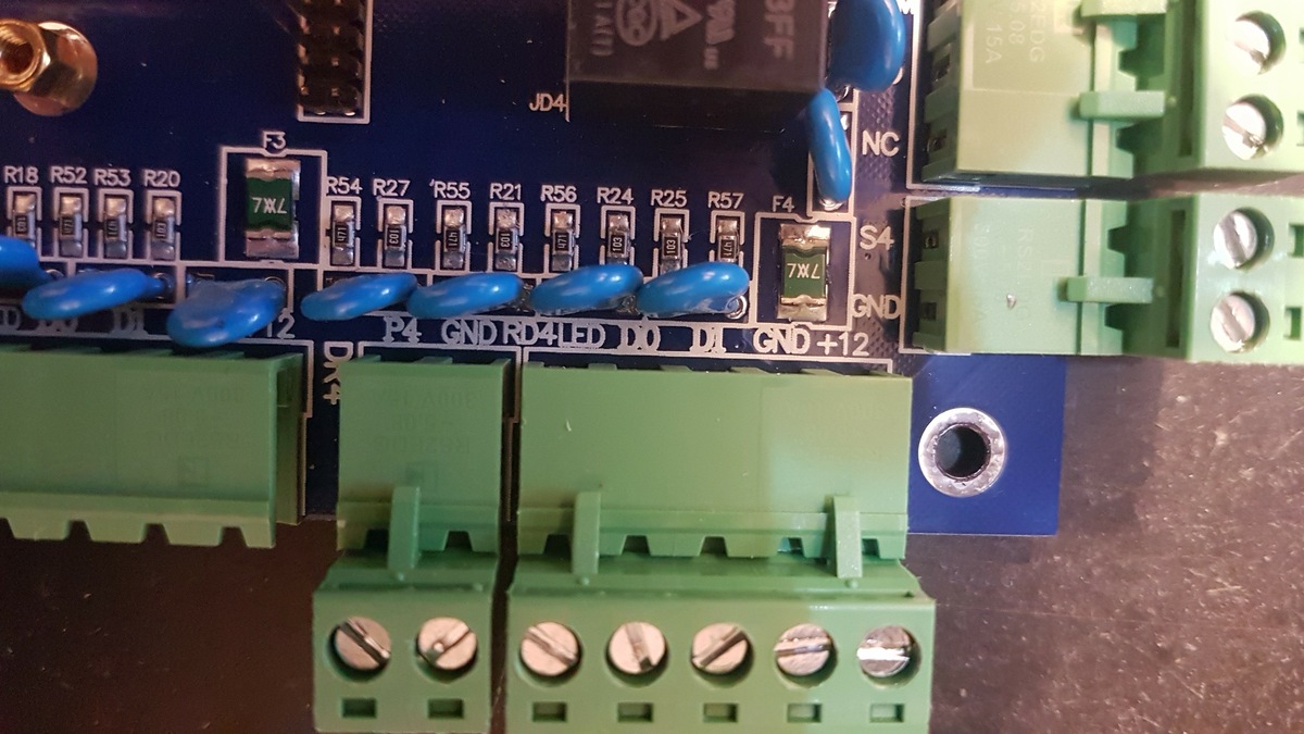

von Max F. (max_84)
Tut mir leid, ich dachte, meine Messergebnisse reichen aus.
Ich kriege die Leiterbahn nicht sicher bis zum uC verfolgt, da die
Platine mehrere Lagen hat. Vor dem 470 Ohm Widerstand ist noch ein
weiterer 470 Ohm Widerstand in Reihe, das konnte ich noch herausfinden.
Ansonsten hier noch ein paar Bilder. Die 5. Klemme von rechts ist für
die LED vorgesehen. R21 ist der 10kOhm Widerstand, R55 der 470 Ohm.
Auf der Platine des uC ist der oben erwähnte weitere 470 Ohm Widerstand.
Ich hoffe die Angaben helfen irgendwie weiter.
Viele Grüße
Max

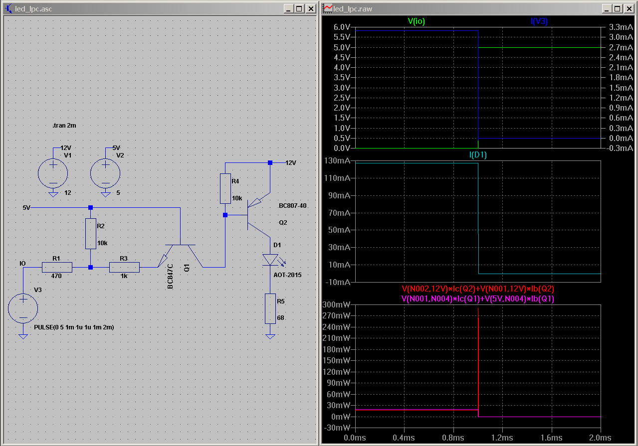

von oplk (Gast)
Viel einfacher wird es nicht werden.
R3 begrenzt den Strom in den IO-Pin auf <4mA (Spezifikation f. Iol), es
wird aber auch ohne funktionieren (Strom ca. 10mA) solange die Summe
unter der zulässigen Gesamtbelastung liegt.
Siehe Kapitel 11.
https://www.nxp.com/docs/en/data-sheet/LPC1769_68_67_66_65_64_63.pdf
Auf R4 kann man notfalls auch verzichten. Bipolare Transitioren sind da
nicht so empfindlich wie Mosfets und auch die Abschaltzeit ist für diese
Anwendung nicht relevant.

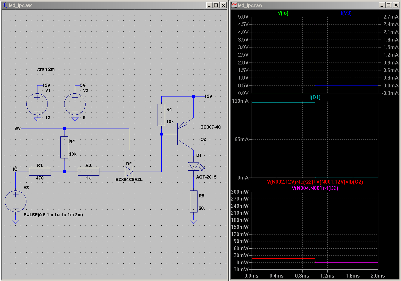

von Dieter (Gast)
Das geht ganz einfach mit einer 7,xV ZD in Reihen zum 10k Widerstand,
daer statt an 5V an 12V angeschlossen wird.
von oplk (Gast)
Ein Umklemmen des Widerstandes ist nicht nötig. Oder wie meintest du das
jetzt?
Nachteilig ist halt, dass die Zenerspannung an Änderungen der
Betriebsspannung der LED angepassst werden muß. Falls dass einmal nötig
sein sollte.

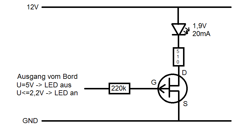

Schon mit Umklemmen des Widerstandes. Aber mit mehr Leistung und Strom
des TO letzten Posts passt diese Loesung weniger.
Aber wenn er mehr benoetigt, dann waere ein JFET die einfache Loesung.
Source an Masse, Gate mit 220k an die 5V, vom Drain ueber LED in Reihe
plus Vorwiderstand zu den 12V.  Macht genau was er moechte.

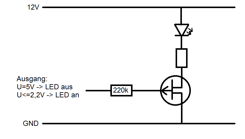

von Max F. (max_84)
Vielen Dank für eure Antworten! Besonders an Oplk und an Dieter!
Die Idee mit dem JFET gefällt mir. Ich habe mich damit auseinander
gesetzt und noch einige Fragen:
-Sehe ich es richtig, dass ich einen P-Kanal JFET benötige, da die
Ausgangsspannung in meinem Fall positiv ist?
-Ich habe P-Kanal JFETs nur für sehr geringe Ströme bis ca. 30mA
gefunden. Das heißt, ich muss für den Fall, dass die Stromaufnahme der
LED größer ist, noch einen weiteren Transistor nachschalten?! Oder gibt
es JFETs die mehr Strom vertragen und ich habe noch nicht ausreichend
gesucht?
-Den Sinn des 220k Widerstandes vor dem Gate habe ich noch nicht
verstanden. Vielleicht kann Dieter dazu noch etwas sagen?
-Ist der entscheidende Wert für die Auswahl des JFETs in meinem Fall der
V GS (off) aus dem Datenblatt, der nach meinem Verständnis dann
unterhalb von 5V liegen müsste?
Um Missverständnisse zu vermeiden, habe ich noch einmal aufgemalt, wie
ich es jetzt verstanden habe…
Viele Grüße

von Max F. (max_84)
Jörg R. schrieb:
> Joachim B. schrieb:
>> meine Kritik das alle Bedingungen scheibchenweise kommen bleibt aber
>> bestehen!
> Es ist nach wie vor die Frage unbeantwortet ob die Schaltung tatsächlich
> so aussieht wie im Eröffnungspost.
> Jörg R. schrieb:
>> Bevor der TO nicht weiß wie die Schaltung tatsächlich aussieht ist
>> Alles nur Spekulation.
Ich habe die Schaltung so weit es mir möglich war nachvollzogen. Dass
ich die Leiterbahnen in der Mehrschichtplatine, auf der der uC sitzt
nicht nachverfolgen kann, lässt sich nun mal nicht ändern.
Ich werde die Frage also nicht beantworten können, wie die Schaltung
tatsächlich aussieht.
Jörg R. schrieb:
> Warum rot? Das Auge ist für grün sensibler.
Darüber möchte ich nun wirklich nicht diskutieren. Es soll rot sein und
das wird sich auch nicht ändern.
Jörg R. schrieb:
> Max F. schrieb:
>> -Sehe ich es richtig, dass ich einen P-Kanal JFET benötige...
> In der Zeichnung ist kein P-Kanal..
Würdest du auch verraten wo der Fehler ist? Ich finde ihn nämlich nicht…
Joachim B. schrieb:
> Schon wieder eine neue Salamischeibe, nun ROT......
> und ich versuche zu helfen und nenne Daten für weiss, so langsam
> verliere ich die Lust.
> Was kommt noch nach eckig, 1mm, mit Litzen?............
Das tut mir leid. Ich hatte aber schon bevor du etwas raus gesucht
hattest geschrieben, dass es rot sein soll.
Dieter D. schrieb:
> Bei mehr als 20mA fuer die LED, wirst Du entweder eine Zaun benoetigen,
> der Personen hindert naeher als einen Meter sich zu naehern, oder eine
> truebe Scheibe davorsetzen, die das Licht diffusiert, d.h. je 20mA 1cm^2
> Flaeche.
OK, die LEDs mit denen ich (zugegeben allerdings vor Jahren) gebastelt
habe, waren bei 20mA nicht besonders hell. Habe inzwischen aber auch
herausgefunden, dass es trotz gleichem Strom und gleicher Spannung
extreme Unterschiede in der Helligkeit gibt. Zumindest laut Datenblatt.
Ich möchte es daher einfach mal auf die von Dieter vorgeschlagene Weise
versuchen. Die LED, die ich ausgesucht habe hat 1,9V und 20mA
Ist die Schaltung soweit richtig?
Viele Grüße
Max

von Max F. (max_84)
Jörg R. schrieb:
> Dann wird man Dir auch keine konkrete Schaltung zeigen können.
Dann frage ich mich, warum es inzwischen vier konkrete Schaltungen gibt.
(Eine nicht aus diesem Forum)
Die von Dieter ist mit Abstand am einfachsten, deshalb werde ich diese
testen.
Jörg R. schrieb:
> Du möchtest das die LED leuchtet wenn vom uC „0“ kommt. Deine
> „Schaltung“ macht das Gegenteil, jedenfalls nach meiner Definition.
Das beantwortet zwar nicht die Frage, warum es in meiner Zeichnung
angeblich kein P-Kanal sein soll, aber ist auch egal. Ich schlage vor,
du googelst einfach mal was ein P-Kanal JFET macht. Ach egal. Kann ich
dir auch einfach sagen. Er leitet, wenn keine Spannung am Gate anliegt
und sperrt, wenn eine positive Spannung am Gate anliegt. (vereinfacht
gesagt)
Ob der JFET sich an deine Definition hält, wird sich zeigen. Ich bin da
skeptisch!

Dieter D. schrieb:
> Damit kannst Du es nun probieren ob es hell genug wird.
Ich habe einen JFET ausgewählt, der bei UGS = 0,25V noch ca. 20mA durch
