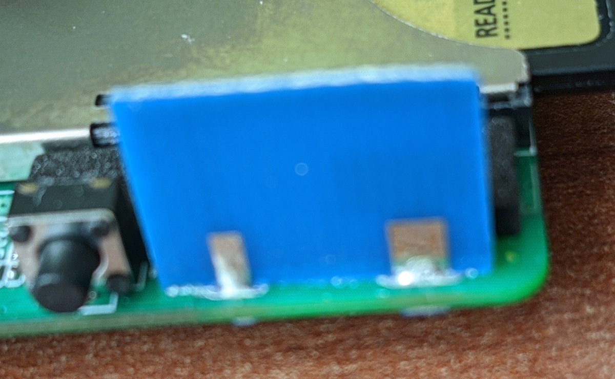

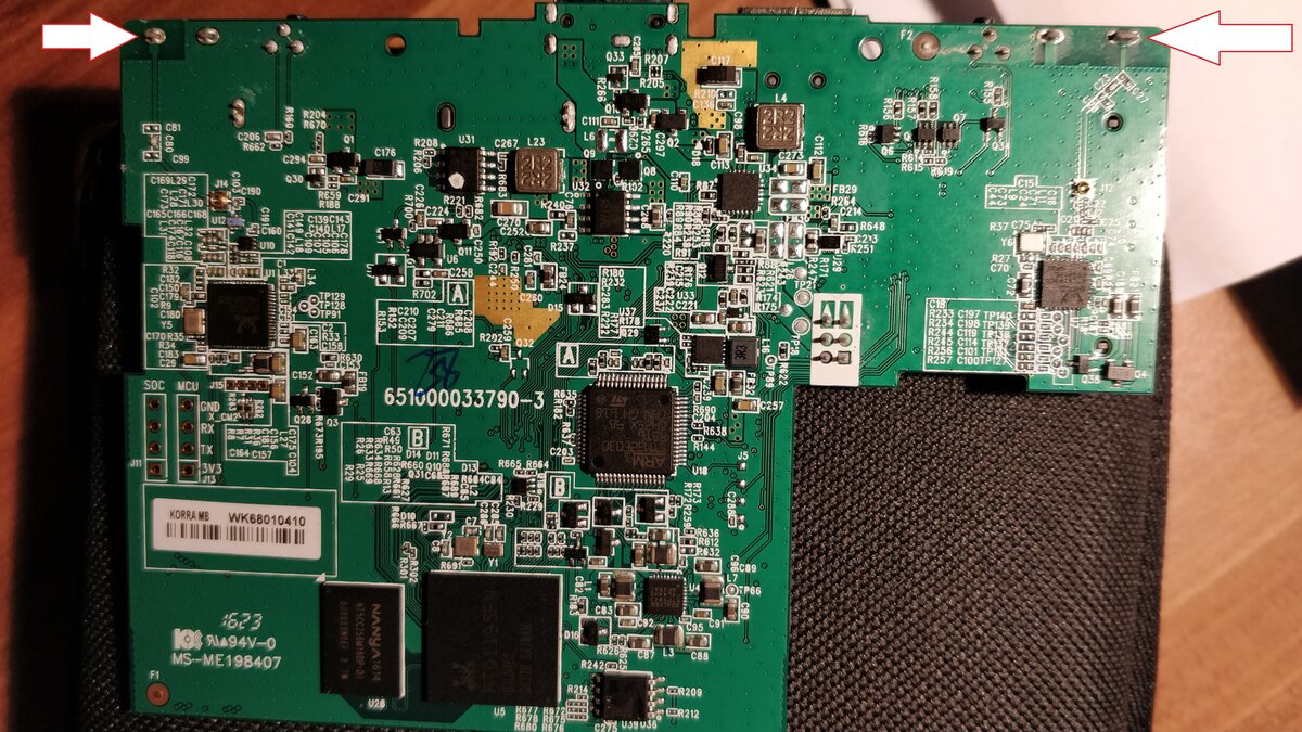

Moinsen,
Kennt sich jemand mit WiFi intern aus?
Habe eine mobile Festplatte mit WiFi 2.4GHZ und 5GHz die scheinbar
separate "Antennen" haben.
Die beiden Netze sind getrennt. Das Gerät kann sich mit einem Handy
verbinden und gleichzeitig mit einem WLAN verbinden.
Aber die Sendeleistung und damit die verbindungsquali ist kacke.
Würde gerne die beiden "Antennen" tauschen. Die aktuellen werden direkt
ans Board gelötet.
Suche nun nach internen oder sehr kleinen externen Antennen zum löten.
Habe beim großen Verkäufer verschiedene gefunden, weiß aber nicht ob die
passend sind. Die Kabel würde ich kürzen und dann anlöten.
https://smile.amazon.de/gp/product/B07SZDZB5H?pf_rd_r=Y03KFE3K06R3WGBF12AB&pf_rd_p=4ba7735c-ede3-4212-a657-844b25584948&pd_rd_r=564ca842-705e-4b76-b2c8-65496e276914&pd_rd_w=604nE&pd_rd_wg=QesMG&ref_=pd_gw_unk
Anbei ein paar Fotos.
Danke für eure Hilfe

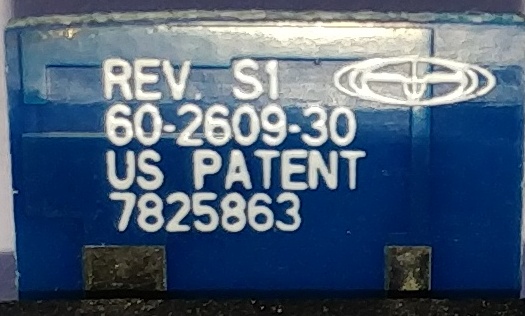

von Phasenschieber S. (Gast)
Das sind Fraktalantennen, die solltest du nicht tauschen, weil du damit
nur verschlechtern kannst!

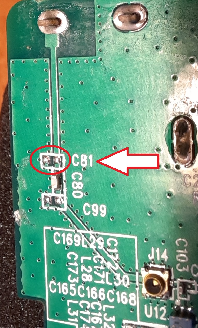

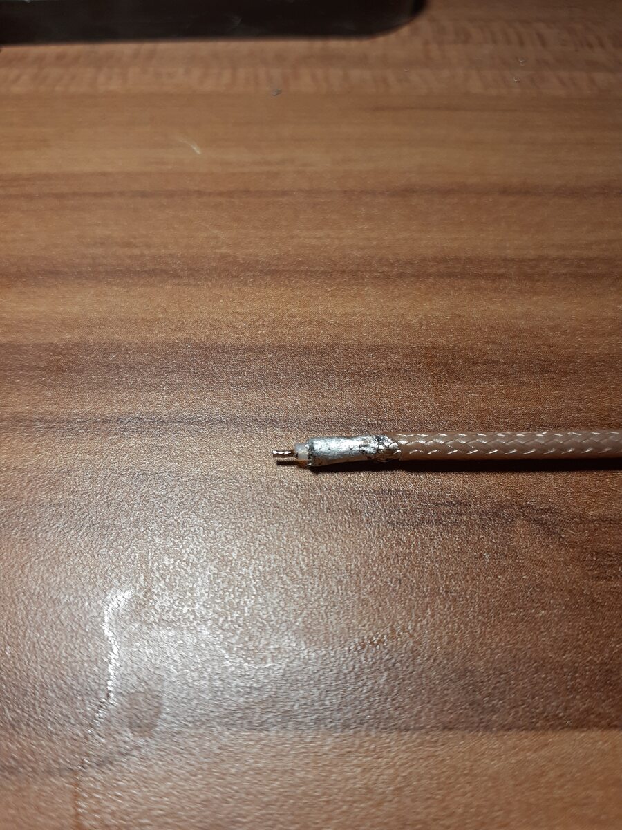

von Flip B. (frickelfreak)
du musst die ankoppkung der kleinen koaxkabel gut hinbekommen. mach mal
ein foto von der leiterbahn zwischen pcb-antenne und wifi-chip. da musst
du eine stelle finden, wo ein koppelkondensator sich rauslöten und das
koax gut anlöten kannst. Zuerst solltest du aber an einer schrottplatine
üben, die kleinen koaxkabel abzuisolieren und anzulöten. Die von dir
gefundenen antennen sind vermutlich deutlich besser als die jetzt
verbauten.

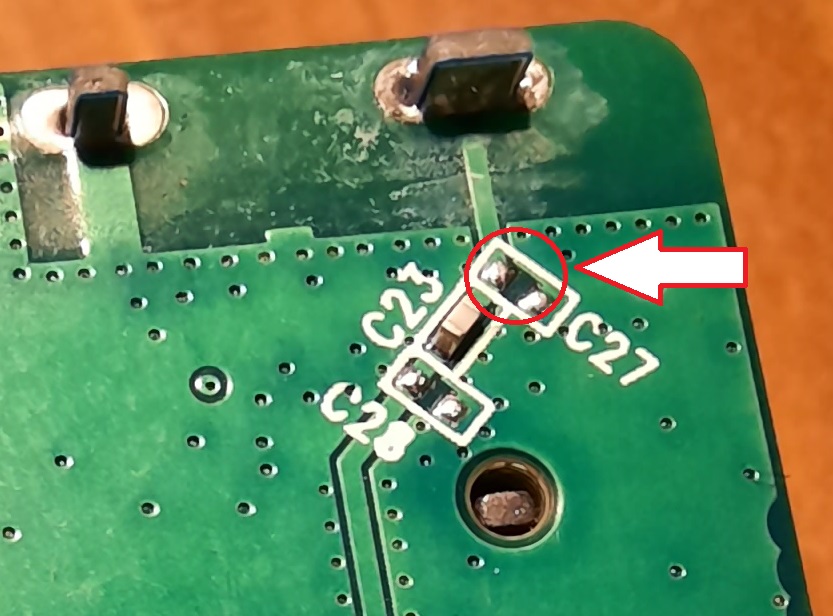

von Matthias B. (matthias_b989)
> verbauten.
ich hatte eigentlich vor die Kabel zu kürzen, die beiden pole
abzuisolieren und diese dann an die punkte anzulöten wo die orginalen
antennen waren.
Trotzdem mal ein Foto. Ich hab die Rückseite fotografiert. das ist
übersichtlicher. Die verbindungsstellen hab ich markiert.

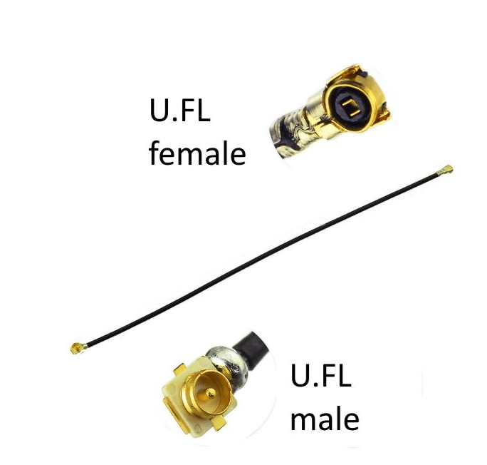

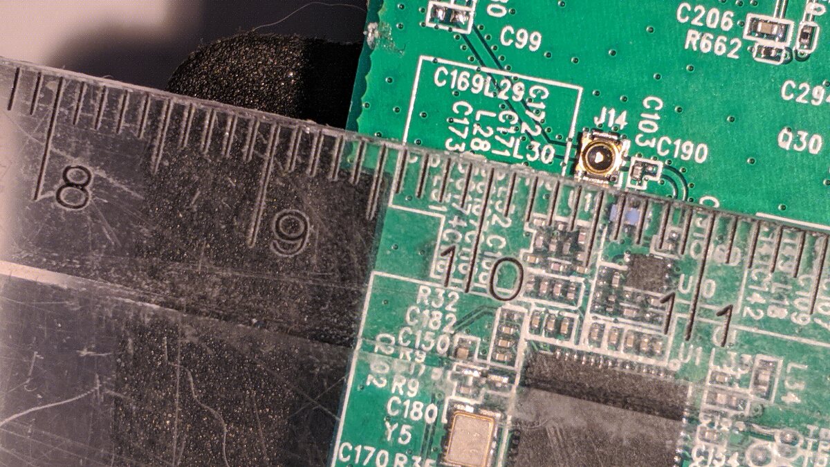

von BimBam (Gast)
Suche mal nach U.FL Stecker und schau dir die Leiterplatte noch mal
genau an (J12 & J14)! ;)
von GHz N. (ghz-nerd)
Ich finde, dass die vorhandene Antennenlösung gar nicht so schlecht
aussieht. Es scheint mir als sei der verfügbare Platz bereits sinnvoll
ausgenutzt worden.
Falls die WiFi Performance wirklich so übel ist, kann ich mir noch
folgende Ursachen / Verbesseungen vorstellen:
1) Die Antenne ist OK, aber das Pi-Anpassnetzwerk wurde schlecht/ohne
Berücksichtigung des Gehäuse designt. Mögliche Lösung: An 50 Ohm
angepasste (externe) Antenne verwenden und Anpass-Netzwerk überspringen.
2) Die Antenne ist nicht das Problem, sondern (Nahfeld) Störungen durch
den Digitalteil des Geräts reduzieren die Empfindlichkeit des
Empfangspfades.
Mögliche Lösung: alles sauber abschirmen oder aber Antenne absezten,
d.h. SMA Buchse o.ä anlöten und mit Kabel wegführen. Diese Variante
würde es allenfalls auch erlauben, die 2-3 dB rauszuholen, die mit einer
besseren (d.h. grössren) Antenne eventuell noch drinliegen.
3) Das Gerät ist schlicht und einfach an einem ungünstigen Ort
aufgestellt. Lösung: um ein paar cm verschieben, auf Buch legen etc.

Da sich diese Buchsen im Signalpfad befinden kann es sich eigentlich nur
um die typischen Testbuchsen mit integriertem Umschalter handeln...
Diese sind trotz aller Ähnlichkeit in aller Regel aber NICHT mit U.FL
kompatibel, sondern werden mit einem speziellen "aufdrück-Tool"
kontaktiert.
als Beispiel:
https://www.murata.com/en-eu/products/connector/switchconnector
> Gruß
ahhhhh, ich sehe was Du meinst. Du denkst das ist ein Steckeranschluss.
Ich hab mal versucht das zu vergrößern
Wenn ich das richtig erkenne ist der Durchmesser 1,5mm. allerdings sieht
es nicht so aus wie auf dem angehängten bild. es ist einfach nur eine
öffnung.
GHz N. schrieb:
> kontaktiert.
> als Beispiel:
ich hab deinen link mal angeschaut, das sieht stimmig aus. könnte ich
diese konnektoren nutzen um eine eigene antenne anzubringen? falls ja,
welche größe müsste ich besorgen? in der beschreibung bei deinem link
steehn keine maßangaben drin.
> ausgenutzt worden.
das wäre meien präferierte Lösung. Hast du da vielleicht ein
materialvorschlag?
> Empfangspfades.
die internen störungen sind durchaus eine möglichkeit. Der akku ist nur
3cm entfernt. Die festplatte ist auch nicht weietr weg. ich ahbe
mittlerweile die HDD gegen eine SSD getauscht und hoffe da schon mal auf
eine Verbesserung

von Kilo S. (kilo_s)
Matthias B. schrieb:
> leider verliert das gerät immer wieder die verbindung zum tablet/handy.
Kann das eventuell eine stromspareinstellung sein?
Wie groß (Kapazität in mAh) ist denn der Akku?
So eine Festplatte hat durchaus einen nicht geringen Strombedarf. Da
kann es sein das wenn gerade keine Daten transferiert werden die
Verbindung getrennt wird.
Wenn du die Antennen tauschen willst würde ich an die lötstellen vor C80
und C23 gehen. Außenleiter an Masse, innenleiter an den lötpunkt vor dem
Kondensator. Also an die Seite die vom Wifi Chipsatz kommt. C80 und C23
musst du dann natürlich auslöten bzw. Einseitig anheben.
Von welchem Hersteller ist sie Festplatte? (Modell?)
> Gibt es einen Grund warum ich nciht die orginalen Lötpunkte nehmen kann?
> Die orginalen Antennen ablöten, die neuen anlöten.
Weil die weit auseinander liegen. Bei Wlan hast du eine Wellenlänge von
12,5cm. Wenn die lötpunkte der antenne nun 3cm auseinander liegen wäre
das schon eine Viertel Wellenlänge. Dieses Stück koax das vom Mantel
befreit ist wirkt selbst als antenne und würde eine fehlanpassung
bedeuten.
Wenn du an die lötpunkte gehst musst du zwar beim abisolieren sehr kurze
Stücke hinbekommen und sauber verlöten, hast dafür aber die geringste
fehlanpassung. Außerdem musst du nur den Kondensator entfernen und
kannst die originalen Antennen drin lassen.
Die SSD braucht mehr Strom :-/ ungünstig...
Nun gut, versuch es mal mit der SSD.
Achte übrigens beim kauf darauf das der innenleiter des Koaxkabel ein
Dieelektrikum aus Teflon hat.
Dann lötet es sich besser. Weil du dann nur die Spitze des Kabel
vernünftig abisolieren musst. Also nur ein 2mm Stück vom innenleiter und
noch mal 3mm von der äußeren Isolierung. Das Geflecht bleibt wie es ist
um den innenleiter gelegt, das kannst du dann verzinnen und auf die
massefläche löten.
Ich hab dir mal ein Bild angehängt wie du das Kabel für ein möglichst
optimales Ergebnis vorbereiten solltest.
Viel Erfolg ;-)
ui, das wird ... spannend.
Ich hab mal nachgemessen. Die lötpunkte bei der 2.4GHz Antenne liegen
6mm auseinander, bei der 5GHz Antenne sind es 8mm.
;-) Ist aber machbar.
Ich hab mir mal die Antennen nochmal angeschaut. Die dürften
funktionieren, auch vom Kabel her. Das ist zwar das gaaaanz dünne, da
musst du beim abisolieren mit einer wirklich frischen und scharfen
Klinge ganz vorsichtig abisolieren, machbar ist es aber. Schneide am
besten anfangs ein gutes Stück länger ab als du vor hattest.
@kilo_s
nur um sicher zu gehen, du beziehst dich auf die "Tihebeyan IPEX 4 IPEX
Antenne Eingebaute NGFF/M.2 WiFi Empfänger Antenne mit 4 Port 2.4 / 5G
für / 2St" aus dem AMZ link, korrekt?
und was die lötstellen betrifft, du meinst, am besten geeignet sind
punkt  C27 und C81, korrekt?
Nein, vor dem Kondensator also C99 und C28, den Kondensator danach
jeweils entfernen.
Ja genau. Die sind von Frequenzbereich her passend. Mechanisch wären mir
die zwar persönlich zu labbrig aber du kannst sie ja einfach auf ein
Stück feste Pappe kleben.
Normalerweise sitzen solche Antennen an der Rückseite von Laptop
Displays, dort sind sie auf das Plastik geklebt. Oder den Deckel von CD
hüllen passend schneiden und da aufkleben.
Wäre sogar besser als auf Pappe.
Die Kondensatoren gut aufheben und für die jeweilige Seite einzeln
verpacken und beschriften. So kannst du das ganze im Notfall rückgängig
machen! Ich nehme dazu ein kleines Stück Tesafilm und klebe die
Kondensatoren neben der Stelle an der sie eingebaut waren auf die
massefläche.
