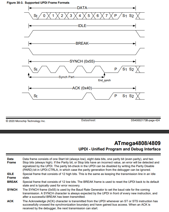

ich möchte selbst etwas mit dem auslesen der Register oder schreiben der
Fuses mit UDPI basteln. Im Datenblatt steht auch alles sehr schön
beschrieben und ich habe mir das recht einfach vorgestellt (Vielleicht
auch zu einfach)..
Die Hardware Beschaltung funktioniert. Ich konnte mit pyudpi.py den
Controller Problemlos beschreiben. Habe mir das Programm mal angesehen
bin aber noch nicht dahinter gekommen wie das ganze funktioniert.
Habe mir in C unter in Linux etwas gebastelt welches eine erste
Instruktion sendet und auf die Rückgabe wartet nur mal um zu testen ob
überhaupt was geht. Empfangen habe ich nur das was ich gesendet habe
aber nichts vom Controller.
Eingestellt habe ich den UART so wie im Bild im Punkt Data Frame.
Gesendet habe ich dann hintereinander: (SYNC)85,(LDS)0,(ADDR)0
Habe auch rumprobiert mit das ich ein Wort empfange und oder sende, auch
einen anderen Befehl wie STS welcher ja ein ACK zurück geben sollte
welches ich nicht erhalten habe.
Was vielleicht hier noch wichtig wäre, wäre das senden eines Breaks, was
ich aber in C nicht weiß, wie sowas zu realisieren ist..
Hat das jemand von euch schon mal gemacht? Habt ihr da Ideen dazu?
Vielen dank.
Mfg
BesorgterBürger

von S. Landolt (Gast)
> 9600B eingestellt, sollte ja nicht zu schnell sein
Ich arbeite mit 200 kBd.
> habe nicht verstanden was da dann gesendet oder gemacht wurde..
'even parity, 2 stop-bits, 8 bits', Null-Character bei 300 Bd, ergibt
ein Low von 30 ms, verlangt wird "Recommended BREAK Character Duration
... 24.60 ms".
> Empfangen habe ich ... nichts vom Controller
Ohne vorangestelltes BREAK, wie in 30.3.2.1 UPDI Enable beschrieben,
wird das wohl nicht klappen.
Beispiel: lesen der Fuses SYSCFG0 und SYSCFG1, liefert C0 und 07:
alle Werte in hex, '/' bedeutet BREAK
snoopy_UPDI
55 04 85 12 C0
55 04 86 12 07  /
Die '1' in _CommSetport(5,0,9600,8,1,2,0) bedeutet Even Parity?
von BesorgterBürger (Gast)
Ja
Was zeigt denn Ihr Protokoll-Programm, wenn Sie mit diesem pyupdi die
Fuses lesen?
Notfalls muss man mit Logic-Analyzer oder Speicheroszilloskop
protokollieren, auch wenn das etwas langwierig & mühsam wird.
