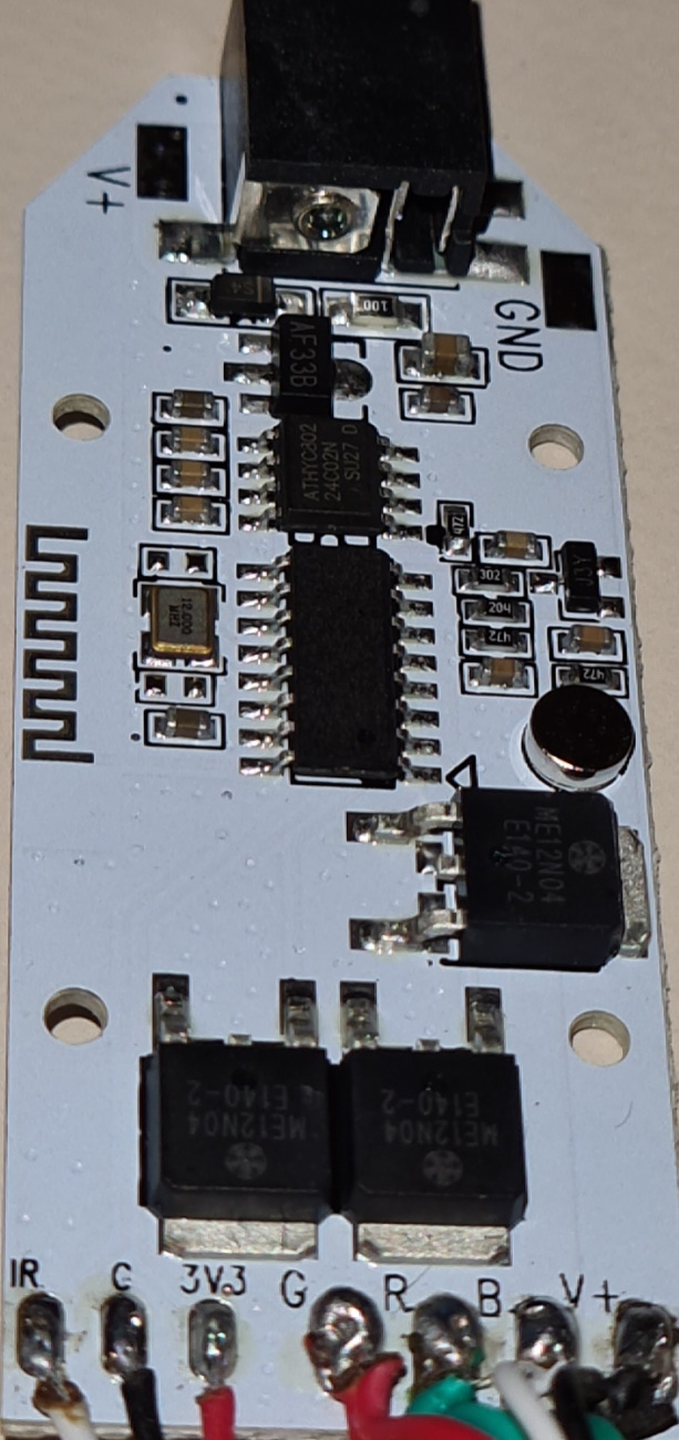

vielleicht könnt ihr mir weiterhelfen. Mir sind zum 3. Mal die LED Controller abgeraucht, welche ich bei meinen Kindern in den Zimmern habe. Es sind Controoler mit IR und Bluetooth, scheinbar einfacher China-Kram Das Fehlerbild: Beim Einstecken der Spg.-Versorgung leuchten die LEDs für eine Millisekunde auf und gehen dann wieder aus. Sonst ist keine Funktion mehr gegeben. Ich habe euch mal ein Bild von dem Controller angehängt. Die MosFET sind vom Typ ME12N04 und sind i.O., hab sie mit dem Diodentester durchgetestet. Das 8-pinnige IC ist ein 24C02N, wohl ein EEPROM. Am Stecker ist ein 3,3V Spannungsregler. Der funktioniert auch noch. Der große Käfer hat leider keinerlei Bezeichnung. Die mit dem Multimeter durchgemessenen Pinbelegungen der ICs: 24C02N: 1: NC 2: NC 3: NC 4: GND 5: SDA -> IC ? Pin 11 6: SCL -> IC ? Pin 10 7: NC 8: VCC 3,3V IC ? (der 16 polige) 1: FET B Gate 2: FET R Gate 3: FET G Gate 4: ? 5: Taster 3 (Farbe) 6: ? 7: ? 8: ? 9: ? 10: SCL -> 24C02N Pin 6 11: SDA -> 24C02N Pin 5 12: Quarz 13: Quarz 14: VCC 3,3V 15: GND 16: GND Der Quartz mit 12MHz läuft auch. Ich würde fast vermuten, der SoC hat den Code verloren. Aber ich weiß nicht, was es für einer ist. Keine Typenbezeichnung drauf... Als BT Device meldet er sich mit "ELK-BLEDOM" (weiß ich vom letzten funktionierenden Ding, das noch da ist). Ich würde gene mit welcher Schnittstelle auch immer, auf den SoC zugreifen und mir mal die SEW runterziehen bzw. aus einem funktionierenden IC hochladen. Jemand eine Idee, wie ich auf den Typ kommen könnte? Gruß Dodger
Meine Hoffnung war, dass man irgendwie herausfinden kann, welche µC das ist. Immerhin weiß ich die Anzahl der Pins, die Lage der Versorgungsspannung, der Quartz Anschölüsse und sogar der BT Antenne (15 oder 16). Und ich kenn die Funktionen: BT, IR, I2C Aber bei Mouser hab ich nichts passenden gefunden.
Das Zeugs von Jieli ist sehr oft in solchen Anwendungen drin. Die Controller gibt es aber nicht einzeln und es würde ja auch nichts nützen, da sie jeweils mit der richtigen Software programmiert werden müssen.

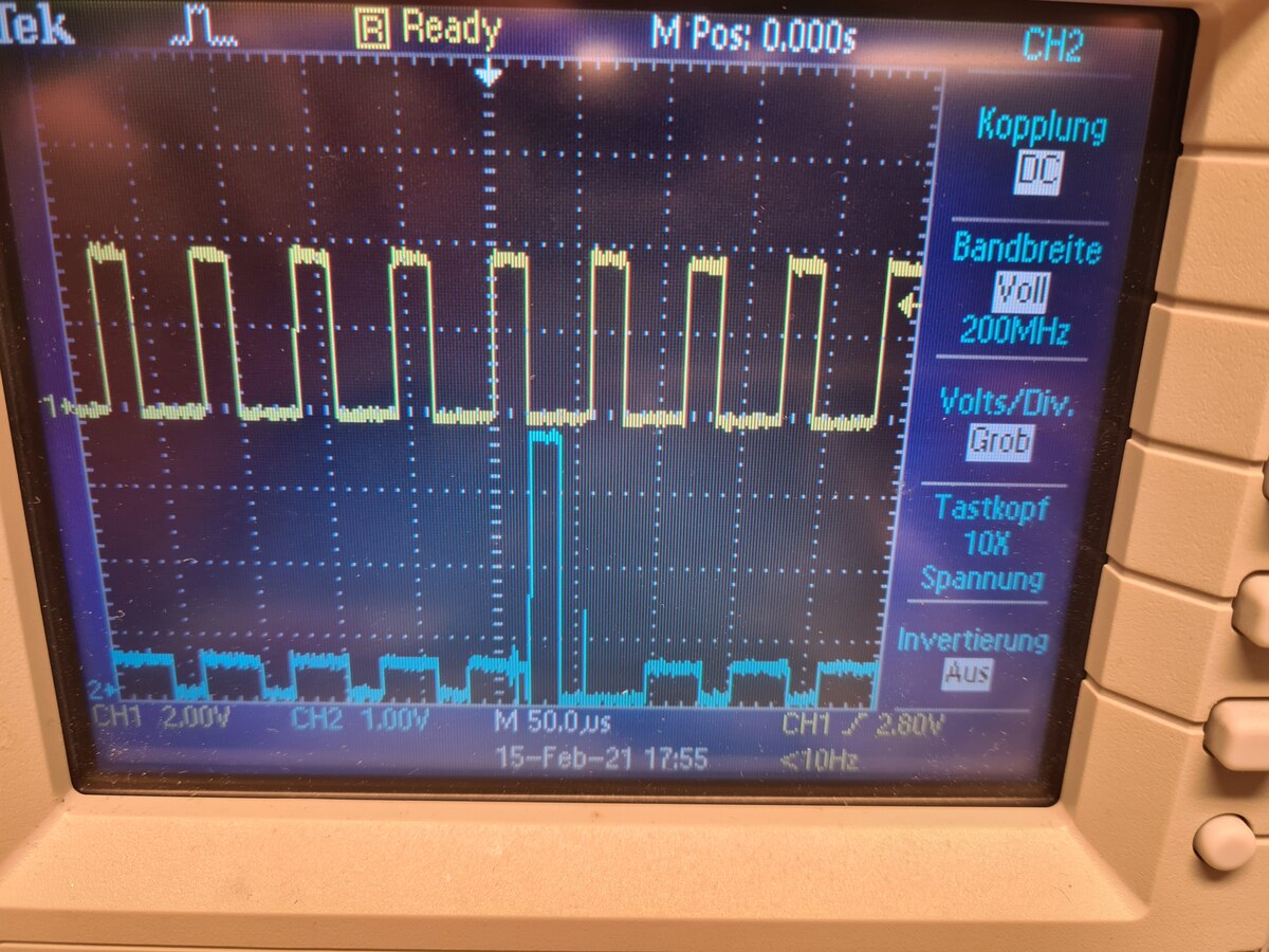

Logik Analyzer nicht, nur ein Oszilloskop. Und siehe da, auf der Clock und Datenleitung kommt tatsächlich was. Aber warum ist der Pegel auf der Datenleitung so unterschiedlich? Müsste nicht jeder Puls das gleiche Level haben?
Dodger T. schrieb: > warum ist der Pegel auf der Datenleitung so unterschiedlich? > Müsste nicht jeder Puls das gleiche Level haben? Die Frage ergibt sich sicher aus dem Schaltplan - wenn wir den den hätten. Da steckt vermutlich ein Widerstand hinter.
Hab jetzt nochmal gemessen, es werden etwa nach PowerOn etwa 20ms lang Daten übertragen. Leider reicht die Speichertiefe meines Oszilloskop nicht aus, die Daten zu interpretieren. Bei der Kommunikation müssen ja beide Devices senden können, oder? Der hohe Puls liegt bei 3,3V, was der VCC entspricht, der niedrige Puls bei etwa 0,6V. Damit wir der niedrige Puls doch garantiert nicht mehr erkannt.
Dodger T. schrieb: > Damit wir der niedrige Puls doch garantiert nicht mehr erkannt. Vielleicht soll er absichtlich als LOW interpretiert werden.
Dann bin ich vielleicht doch auf der falschen Fährte? Wenn der Clock da ist, dann muss ja auch der µC laufen. Trotzdem kommt an den FETs nichts an. Vielleicht sollte ich die Gates nochmal messen. Jetzt wo ich wieder weiß, wie mein Oszi funktioniert :-) Um herauszufinden, ob das EEPROM noch funktioniert, müsste man wirklich die Datenpakete analysieren, oder?
Dodger T. schrieb: > Dann bin ich vielleicht doch auf der falschen Fährte? Wenn der Clock da > ist, dann muss ja auch der µC laufen. Ja. > Um herauszufinden, ob das EEPROM noch funktioniert, > müsste man wirklich die Datenpakete analysieren, oder? Ja, aber man müsste auch wissen, welche Daten man erwartet.

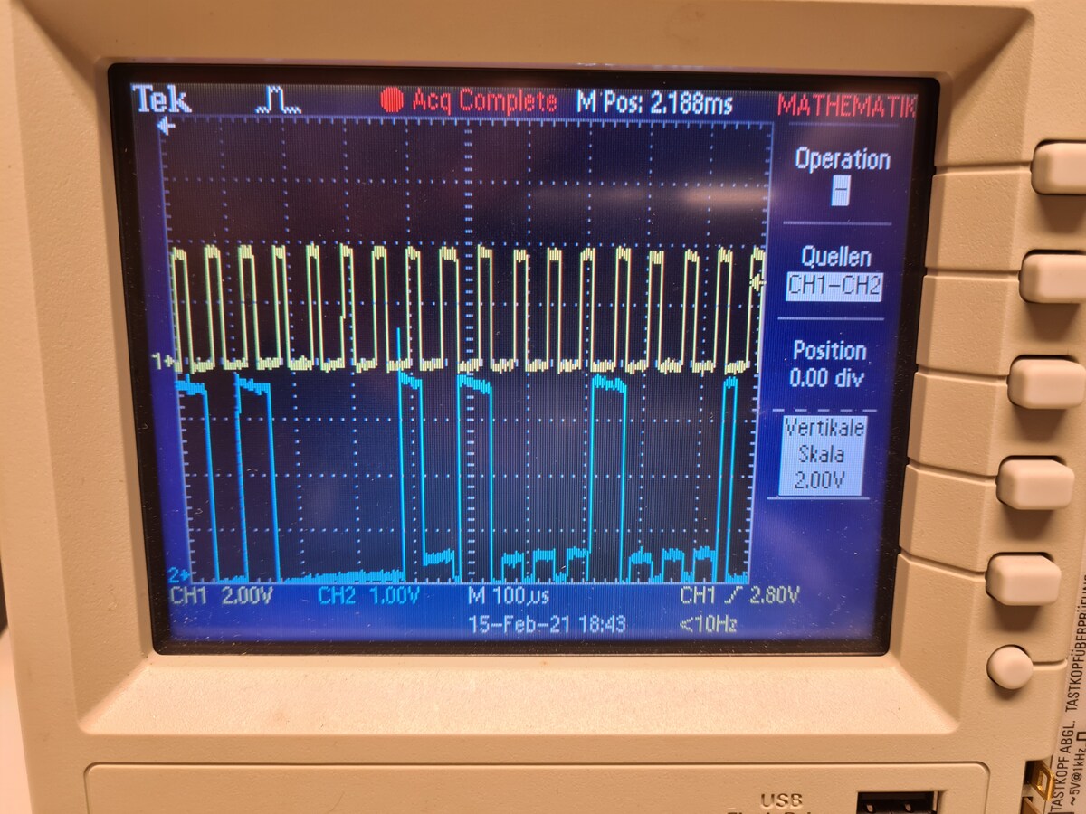

Nächster Analyse-Schritt: anders als mir mein Sohnemann gesagt hat, meldet sich der Adapter weiterhin per Bluetooth. Ergo: der Controller läuft. Wenn man auf die Tasten drückt, dan ändern sich die Daten auf der SDA. Jetzt muss ich nur nochmal die Spec vom EEPROM lesen um herauszufinden, was gesendete und was empfangene Daten sind. Die FET hab ich mal am Gate mit 3,3V aus dem Spg.Regler kurzgeschlossen und die LEDs gehen an -> FET auf jeden Fall i.O. Bleibt die Frage: warum aktiviert die SW die Ausgänge des Controllers nicht. Kennt sich jemand mit dem EEPROM Typ aus? Wie programmiert bzw. liest man den aus?

Hab mir jetzt mal die Mühe gemacht, das I2C Protokoll von Hand zu dekodieren. Sieht eigentlich gut aus. Das EEPROM sendet zumindest mal Daten, die nicht nur 0 und nicht nur 1 sind. Was mich allerdings stört, ist das Übersprechen des SCL auf die SDA Leitung (sihe bereits gepostetes Oszi-Bild). Ich hab mal versucht, den Pull-up der SDA Leitung durch Multimeter-Messung zu finden. Sind ja nur eine handvoll Widerstände auf der PCB. Aber cih war nicht erfolgreich, ergo würde ich sagen, es gibt keinen Pull-up. Also hab ich mal 8k nach VCC angelötet (10k sollten nach Datenblatt ausreichen) aber am Signal hat sich nichts verändert. Noch kurioser: während ich so mit der Messspitze des Oszi "rum-geprobt" habe, sind die LEDs auf einmal angegangen... Nach einem power-Reset hat dann aber wieder nix funktioniert. Sehr strange...
Dodger T. schrieb: > Noch kurioser: während ich so mit der Messspitze des Oszi "rum-geprobt" > habe, sind die LEDs auf einmal angegangen Ich würde mal alle Lötstellen nachlöten.
Analyse-Update: Folgende Idee: der LED Cotnroller merkt sich ja den letzten Betriebszustand und stellt ihm nach erneutem Einschalten wieder her. Dafür verwendet er das EEPROM. Wenn nun auf Grund des EE Designs ein Fehler beim Schreiben der Daten auftritt, dann kann der Controller diese beim nächsten Start zwar physikalisch lesen, weiß aber nicht, was er damit tun soll. Also habe ich versucht ihn dazu zu bringen, die EEPROM Daten neu zu schreiben, indem ich die Lichtfarbe, Helligkeit etc. per App und per Taster verändert habe. Alles, während die LEDs aus waren. Meiner Interpretation nach wurden die Daten tatsächlich irgendwann neu geschrieben und beim nächsten Start waren die LEDs auch wieder an. Somit wäre mein Fazit: schlecht programmierte SW (wahrscheinlich kein verify nach dem Schreiben der EEPROM Daten und keine Absicherung der Daten selbst durch eine CRC oder eine andere Checksumme) gepaart mit einer störungsanfälligen HW ergeben ein äußerst günstiges China-Produkt, mit dem man viel Spaß haben kann....
