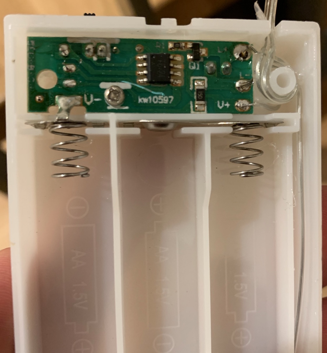

Hallo, meine Frau hat mich am Wochenende mit 2 LED Lichterketten überrascht, die jetzt am Treppengeländer hängen. Die Lichterketten werden mit 3 AA Batterien betrieben und schalten sich Abends für 6h ein. Meine Idee / Fragestellung ist jetzt ob ich einen "Mini-Bewegungsmelder" dazwischen schalten kann, damit die LED´s bei Bewegung leuchten, so hätte ich früh morgens auch noch Licht. Ich habe mich ein wenig umgeschaut und stoße dabei auf diese Art von Bewegungsmelder: https://www.amazon.de/Electreeks-PIR-Bewegungssensor-HC-SR501-Motion-Sensor/dp/B079WCCND1/ Die gibt es auch noch in kleinerer Form. Was meinem Wissen allerdings fehlt ist, wie ich das ganze jetzt zu einer Schaltung bekomme. Der Schaltstrom wird sicherlich nicht ausreichen für den Direktbetrieb, der wird wohl nur ein Relais oder so schalten? Für Tips, Hilfe - oder falls es so etwas fertig gibt - bin ich dankbar. Ach ja, ich bin kein Elektroniker sondern ambitionierter Bastler ;-) Danke Christian

:-) Meine Idee war den dann auf Dauerbetrieb zu lassen und quasi den Bewegungsmelder "einfach" dazwischen hängen. Anbei ein Foto, meinst den könnte ich da direkt anhängen? Müsste ich wohl beide Seiten im Detail fotografieren?
Q1 scheint die 'Leistungsendstufe' für den LED Strip zu sein, die du vermutlich mit dem Bewegungsmelder ansteuern kannst. Dazu verbindest du den Steuerausgang des PIR Melders über einen Widerstand (150-330 Ohm) mit der Basis von Q1. Gespeist werden beide Komponenten dabei über die 4,5V des Batteriefaches. Wenn die Zeitfunktion nicht gewünscht ist, entfernst du am besten den kleinen Controller von der Platine, das spart auch noch Strom.

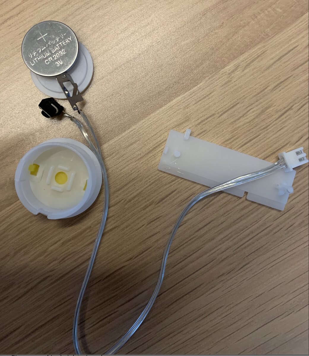

Ich hab noch etwas entdeckt eben. Ich kann quasi oben einen kleinen externen "try me" Schalter anschließen, wenn ich den drücke, dann leuchtet die Lichterkette. Der Schalter selbst ist ein kleiner Drücker mit einer 3V CR 2032 Batterie, der schließt dann quasi den Kontakt und es liegt der Strom an. Jetzt könnte ich doch vermutlich den Bewegungsmelder direkt dort anschließen mit dem Signal, oder? Und die Stromversorgung vom Batteriefach nehmen. Hm, aber Signal ja nur ein Kabel :-)
Und ich möchte so eigentlich Strom sparen, da sie ja dann keine 6h "dumm" brennen ohne das wer das Licht benötigt... Anders gehts an dieser Stelle leider nicht. Ist auch nur für die Wintermonate, bin auch kein Fan davon, aber Frau machts glücklich, mich somit auch ;-)
Christian W. schrieb: > Jetzt könnte ich doch vermutlich den Bewegungsmelder direkt dort > anschließen mit dem Signal, oder? Könnte auch klappen. Lt. dem Diagramm des PIR Anbieters steht am Signalausgang ein positives Signal bei Aktivität. Das kann man auf den 'Try Me' Kontakt legen, wenn man dabei auf die Polarität achtet. Also Plus der CR2032 Zelle muss dann auf den Signalausgang des PIR. Zur Speisung der Mimik ist längerfristig sicher eine USB Wandwarze sinnvoll.
Matthias S. schrieb: > Das kann man auf den > 'Try Me' Kontakt legen, wenn man dabei auf die Polarität achtet. Also > Plus der CR2032 Zelle muss dann auf den Signalausgang des PIR. Danke für die Hilfestellung, aber ich glaube das geht nicht. Das ist nur dafür da um quasi die Lichter im Paket kurz leuchten zu sehen, deswegen die 3 Volt Batterie. Die leuchtet quasi auch ohne Batterien im Hauptfach, wird dann aus der 3V Batterie des Schalters betrieben
