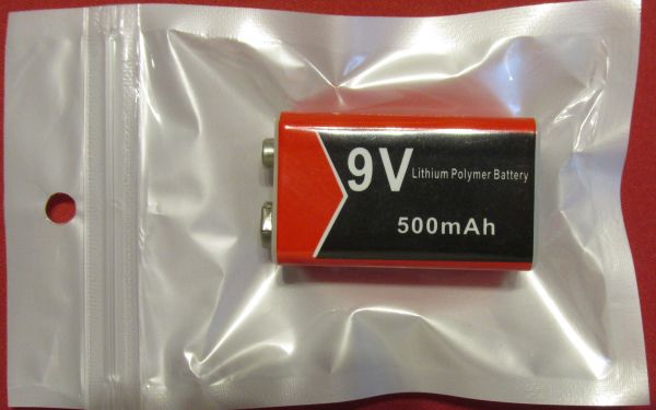

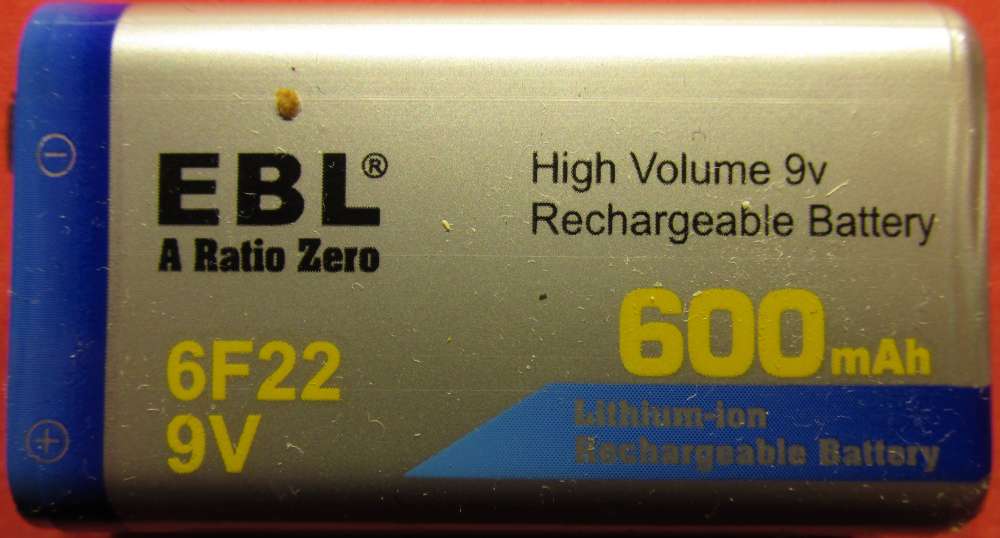

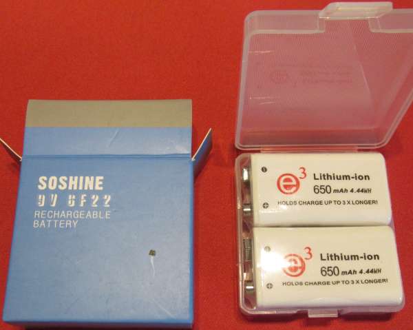

In den Geräten habe ich 2s-Li-Akkus drin, die sich bei 6,0V abschalten -
könnte ich also mit gutem Gewissen warten, bis die Aus gehen - außer
beim 87.

> Geschickt sind da die 7,4V-Li-Akkus im 9V-Block-Format
Sowas nutze ich seit Jahren, die ersten habe ich im März 2015 bekommen.
Die Zweizellen LiIon halten ihre Kapazität einigermaßen gut ein, haben
keine erkennbare Selbstentladung und laufen nicht aus. Dazu gibt es im
µC-net mindestens zwei Threads mit Streit um die Sinnhaftigkeit.
Es gibt die auch als LiFePO4 mit drei Zellen, da ist aber nicht drin was
draufsteht - von den angeblichen 320 mAh habe ich nur knapp über 200 mAh
tatsächlich gemessen. Der Däne lygte-info hat die ganz heftig verrissen,
schade.
Dann habe ich noch einen Block mit zwei LiPO und eingebautem
USB-Anschluß, anstatt der aufgedruckten 500 mAh habe ich 246 mAh
gemessen. Auf jeden Fall war der billig, im Dispute bietet Aliexpress
bereits die Auswahl 'zu geringe Kapazität' an, von den gezahlten 3,33 €
habe ich mir 3,00 € erstatten lassen.
