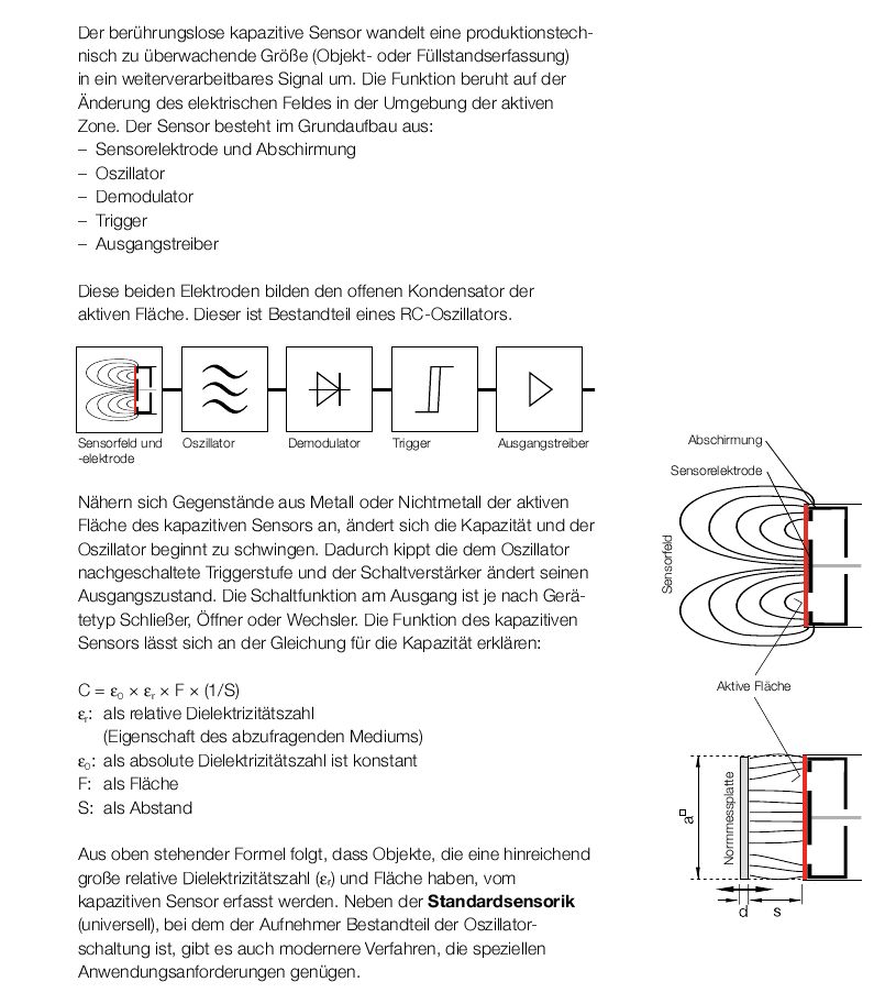

David G. schrieb: > nirgends eine Formel finde, über die ich die Kapazität eines > Kondensators mit nebeneinander liegenden Platten berechnen kann. Auch > unter der Bezeichnung offener Kondensator finde ich nichts. Auszug, Balluff kapazitive Sensoren. (Produktkatalog)

digger schrieb: > David G. schrieb: > > >> nirgends eine Formel finde, über die ich die Kapazität eines >> Kondensators mit nebeneinander liegenden Platten berechnen kann. Auch >> unter der Bezeichnung offener Kondensator finde ich nichts. > > > > Auszug, Balluff kapazitive Sensoren. (Produktkatalog) Super, vielen Dank. Das hilft meinem Verständnis definitiv weiter
