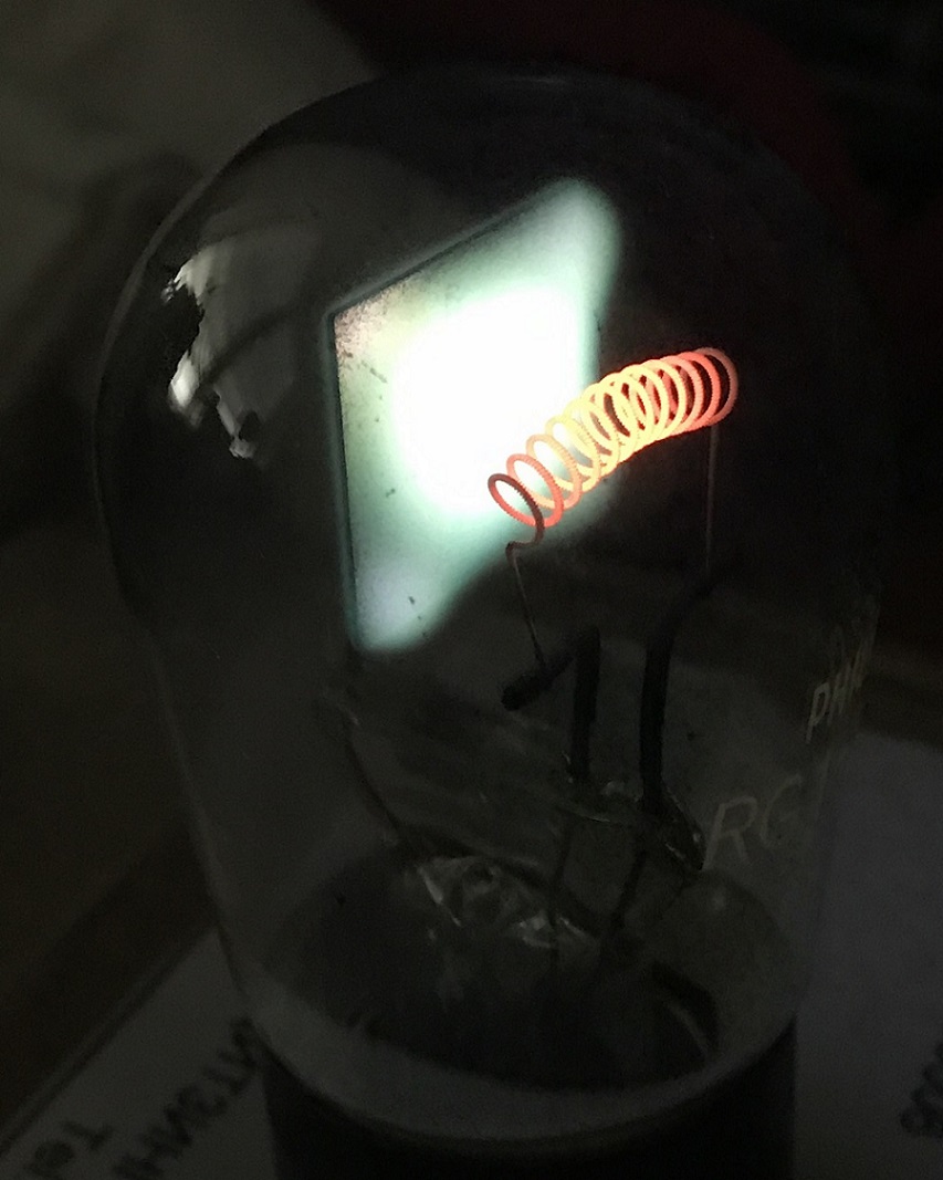

Es gibt Bauteile die man (zumindest ich) alleine haben muss weil sie
Optisch der Wahnsinn sind, ich denke da an Röhren wie die GU81. Und dann
gibt es sowas:
https://www.youtube.com/watch?v=9GYlUe98gKU
Ich konnte von diesen Glühkolben 2 Stück ergattern nachdem ich den
großen Bruder für Drehstrom in einem Museum bewundern durfte, hinter
dickem Glas versteh sich. Testweise angeschlossen und gezündet, das
Lichtspektakel beeindruckt nicht weniger. Aber was fängt man mit solchen
Röhren an? 10W Heizleistung, maximaler Gleichgerichteter Strom 250mA bei
~1100Veff vom Netztafo. Und es dürfen nie mehr als 250mA sein, sogar ein
Siebkondensator ist verboten. Zuerst muss eine Drossel eingesetzt
werden, lieber Gott. Eine 1N4007 lacht diesen Opa aus.

von Jan K. (keksstein)
Danke für Eure Antworten!
Nicht so super, dann bleibt dieser alte Gleichrichter etwas für die
Vitrine.
Mir fällt keine Möglichkeit ein die Röhre in dickes Glas zu packen
sodass es am Ende noch schön aussieht.
Mir war schon damals bewusst als ich die Röhre gezündet habe das UV
Strahlung ein Problem sein kann. Sie lief nur ca. 1 Minute (mit 1h
Vorheizzeit) und nur bei kleinem Strom. Es reichte gerade mal dass die
Anodenplatte anfing zu glimmen. Es fließen ca. 20mA, Zündspannung waren
so um die 13V. Foto im Anhang.

Man müsste mal wirklich messen wie hoch der UV Anteil im Licht ist, mir
schwebt sowieso ein offene Bauweise vor, sowas wie die Quad II Endstufe.

Keine Sorge, habe ich nicht ernst genommen. In die Sonne schauen macht
auch blind, das macht ja auch niemand Stundenlang. Ich bin nie davon
ausgegangen sofort meine Augen zu schädigen wenn ich versehentlich in
die Röhre schaue, das ist ja keine HG Hochdrucklampe :)

> Ja, ist es. Das Glas schirmt zwar die ozonbildenden 185nm ab aber die
> augenschädigenden 254nm nur unzureichend.
Wer schaut denn  S t u n d e n  lang in die Röhre, damit die Augen evtl.
geschädigt werden  k ö n n t e n ?
Gefährlich wird es, wenn die Röhre rot wird. Aber für die Röhre.

Übrigens ist nirgends ein Hinweis zu gefährlicher UV- Strahlung von
Quecksilberdampf- Gleichrichterröhren zu finden.
Allerdings gab es die in kleiner Ausführung ja nur selten.

>Ganz grob: so ab 20-25 kV. An einer PD500 entsteht tatsächlich (weiche)
>Röntgenstrahlung.
Ab ca. 1kV und die Röntgenstrahlung entsteht erst beim Abbremsen der
Elektronen (Bremsstrahlung), im übrigen vollspektral...

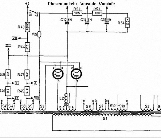

Hier ein Beispiel der Anwendung dieser Röhre. Ein fetter NF- Verstärker.
Zwei DCG- Röhren stellen nur die Anodenspannung für Vorstufen und
Treiber bereit.
Die Endstufen haben etwas dickere Hg- Röhren, davon 4 Stück.
Für gute Siebung wurden Drosseln verbaut. Darum hatten die Elkos früher
oft erstaunlich kleine Kapazitäten.
Hat den Vorteil, daß man heute Nicht- Elkos verwenden kann, 1- 20 µF MKC
u. ä. gibt es auch in hoher Spannungsfestigkeit.
Leider keine Spannungsangaben.
Für Schaltungen mit geringerem Strombedarf ist sicher eine
Anodenspannung möglich, die ein Radio- Trafo bereitstellen kann.
Ggf. muß eine angeschlossene Schaltung eben entsprechend einer höheren
Anodenspannung umdimensioniert werden.
Wie geschrieben, eine nützliche Anwendung ist sicher zu finden, mit der
die Röhren schön dargestellt werden kömnnen, und wo sie auch
bestimmungsgemäß genutzt werden.

Ich habe mal den ersten Entwurf angehängt. Ich habe es versucht so
einfach wie möglich zu halten, die Werte sind grob geschätzt nicht
berechnet.
An C4 liegt eine Wechselspannung, vielleicht einfach nur 50Hz aus einer
Hilfswicklung. Würde man ~500Hz nehmen darf der Kondensator C6 kleiner
werden. Ein Netztrafo klingt dann logisch und ist zum Testen sicher
nicht schlecht, die Vormagnetisierung des Kerns hebt sich ja auf.
Der Trick ist eigentlich V3B, die soll nicht nur die Eingangsspannung
hochverstärken damit die Phasenumkehrstufe bzw. Endstufe voll
ausgesteuert werden kann, das soll ein VCA sein. Erreicht die
Sekundärspannung ~21V DC zieht der Fototransistor in OK5 die
Gittervorspannung der Röhre auf ein sehr niedriges Potential, die Röhre
sperrt, die Verstärkung nimmt ab. Den Trick habe ich mir aus den Saba
Freiburg Automatic Röhrenradios abgeschaut, auf die Art wird die NF
stummgeschaltet wenn die Automatic (Sendersuchlauf Motorisch) aktiv ist.
Ich bin überfragt ob man die Stufe gegen Leerlauf schützen muss, der
Kondensator C6 sollte mit Glück als Last genügen. Ob die dadurch
entstehende Regelung funktioniert ist ein anderes Thema. Was meint Ihr?

von Edi M. (edi-mv)
Die linke Seite sieht doch ok aus- so sehen ja übliche Endstufen aus,
und es wäre ja eben eine 50- oder 100Hz- Leistungsendstufe.
Leerlaufschutz- kommt drauf an, welche Lastsprünge auftreten können.
WAS soll denn mit diesem Gerät versorgt werden ?
Leerlaufschutz kann man auch in einfach- z. B. kleine Vorlast + Relais
mit größerem Lastersatz. Oder eben auch elektronisch. Spannungsabhängige
Widerstände, bei größeren Spannungen Röhren, die zünden, usw., ggf. eine
geeignete Gegenkopplung- ich würde da nicht so riesigen Aufwand treiben,
wenn nicht nötig.
Alles was unter 20V braucht bei 1-2A Ausgangsstrom. (also ca. 40W)
Da kommt eine DC Buchse (wie die an Laptops) rein, das Gerät soll kein
Problem haben wenn Plötzlich von 2A auf Leerlauf gewechselt wird. Ich
habe jetzt noch 2 Dioden von den EL34 Anoden gegen Masse, einen
RC-Snubber Sekundär.

So einfach wie möglich machen. Ggf. negative Richtspannung erzeugen,
größer als Ua max -> Eingang zurückregeln, Ersatzlast anschalten o. ä.
