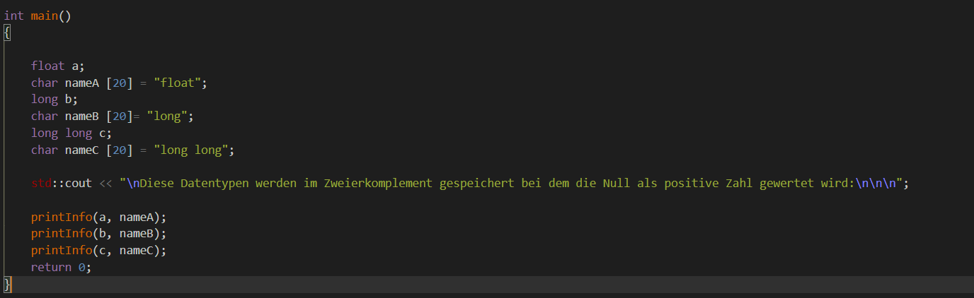

Ich schreibe gerade ein Programm um Datentypen besser zu verstehen.
Screenshots befinden sich im Anhang.
Nun bekomme ich aber bei der Ausgabe die Information, dass ein Float und
ein Double gleich lang sind. Das macht keinen Sinn oder? Was mache ich
falsch?
Vielen Dank schon mal

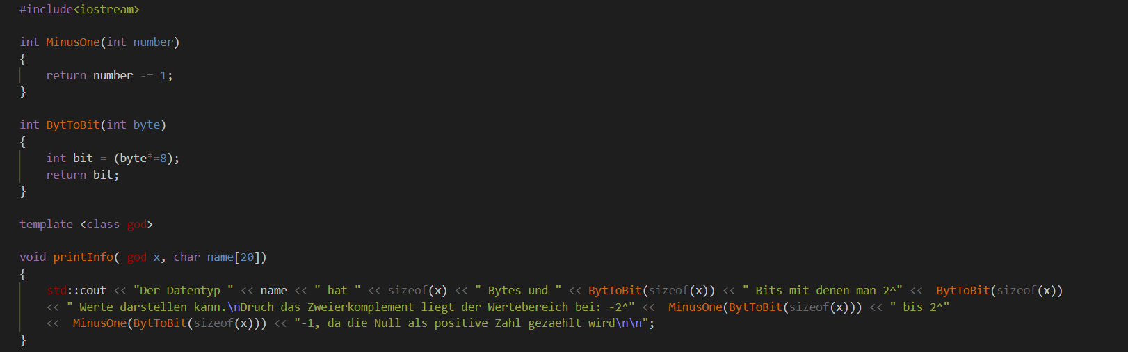

#include<iostream>
int MinusOne(int number)
    return number -= 1;
int BytToBit(int byte)
    int bit = (byte*=8);
    return bit;
template <class god>
void printInfo( god x, char name[20])
    std::cout << "Der Datentyp " << name << " hat " << sizeof(x) << "
Bytes und " << BytToBit(sizeof(x)) << " Bits mit denen man 2^" <<
BytToBit(sizeof(x))
    << " Werte darstellen kann.\nDruch das Zweierkomplement liegt der
Wertebereich bei: -2^" <<  MinusOne(BytToBit(sizeof(x))) << " bis 2^"
    <<  MinusOne(BytToBit(sizeof(x))) << "-1, da die Null als positive
Zahl gezaehlt wird\n\n";
int main()
    float a;
    char nameA [20] = "float";
    long b;
    char nameB [20]= "long";
    long long c;
    char nameC [20] = "long long";
    std::cout << "\nDiese Datentypen werden im Zweierkomplement
gespeichert bei dem die Null als positive Zahl gewertet wird:\n\n\n";
    printInfo(a, nameA);
    printInfo(b, nameB);
    printInfo(c, nameC);
    return 0;

von Volker Z. (vzavza)
Ich sehe kein Deklaration mit Double. Zeig mal die Ausgabe.
Gruß  Volker
von Dirk B. (dirkb2)
>     return number -= 1;
Warum das = ?
Wie sieht es bei char, short und long double aus?
Was kommt raus, wenn du das mal ohne template machst?

von Experte (Gast)
warum? Warum? WARUM?
von cppbert3 (Gast)
Die funktion sollte ByteToBits heissen
Bits = Bytes * 8;
oder
return number - 1;
deine Anwendung von *= und -= ist total komisch
sizeof float, double sollte 4 und 8 ergeben, oder machst du sizeof
pointer?

Ist das wieder so ein Trollposting, wo sich der Originalautor nie wieder
auf Rückfragen meldet, und der Rest sich die Köppe heiss diskutiert?
Beitrag #6595222 wurde vom Autor gelöscht.
von (prx) A. K. (prx)
Er hat wahrscheinlich längst peinlich berührt gemerkt, dass er nicht die
Länge von "double" gemessen hat.
