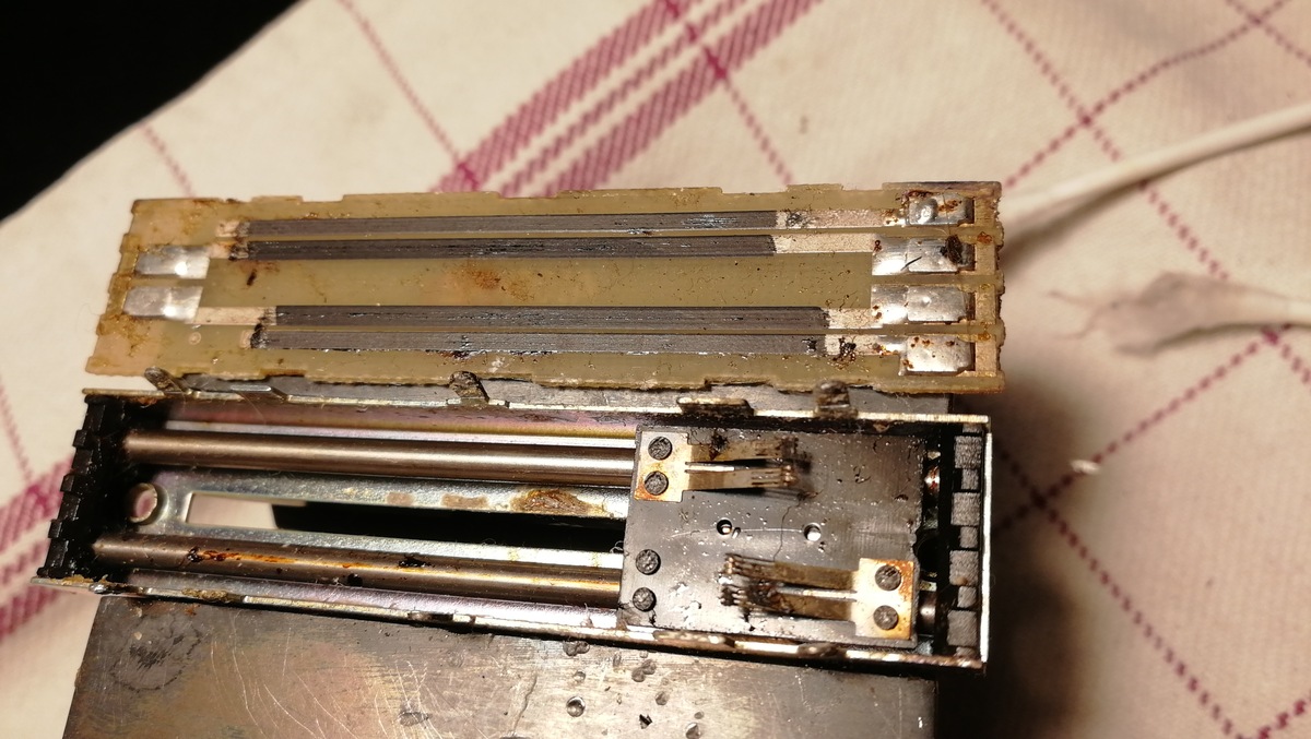

von G. L. (newtechnoob)
ich brauche ein "Gleitmittel" für die Reparatur von Fadern und Potis
NACHDEM sie gereinigt wurden. Das Deoxit F5 soll sehr gut sein, aber
leider finde ich es nicht in der kleinen Quetschflasche mit der Nadel
sondern nur die riesen Sprühdosen, die ich nicht möchte. Kennt jemand
eine Alternative oder einen Shop der es verkauft, idealerweise in
Europa/BRD.
@2aggressive:
Sorry, dein link ist nicht wirklich hilfreich für mich....
Da hat jemand Vaseline mit Feuerzeugbenzin gemischt um es flüssig zu
machen und hat es dann in die Potis gespritzt !??
Da meine Fader zur Reinigung komplett ausgebaut und geöffnet wurden
brauche ich das Benzin schon mal nicht....und da bleibt dann nur die
Vaseline übrig, DIE ICH JA WIE BEREITS ERWÄHNT NICHT WILL !!!!!!!!
Habe zum besseren Verständnis mal ein Bild angehängt.

von Stefan M. (derwisch)
Jeder macht das anders.
Wenn ich das Bild so sehe:
Das ganze Geraffel erstmal eine Nacht lang in Isopropanol einlegen.
Dann die Teile im Isopropanolbad nochmal gründlich abpinseln.
Wenn das sauber ist, trocknen und die mechanischen Führungen mit weisser
Klüberpaste schmieren.
Die Widerstandsbahn und die Schleifer mit Teslanol T6 Oszillin behandeln
(Wattestäbchen).
Weisse Klüberpaste ist das Zeug, was man auch in Mechanikteilen von
Videorecordern und Kassettenrcordern findet. Zur Schmierung von
Kunststoffgetrieben etc.
Das ist säurefrei und eignet sich auch für Modellbauservos mit
Kunststoffgetriebe.
Ich habe die Fader bereits alle gereinigt, ging mit IPA und
Wattestäbchen überraschend gut weg der ganze "Rotz". Die Klüberpaste
kannte ich nicht und werde ich mir mal näher anschauen, danke für den
Hinweis.
