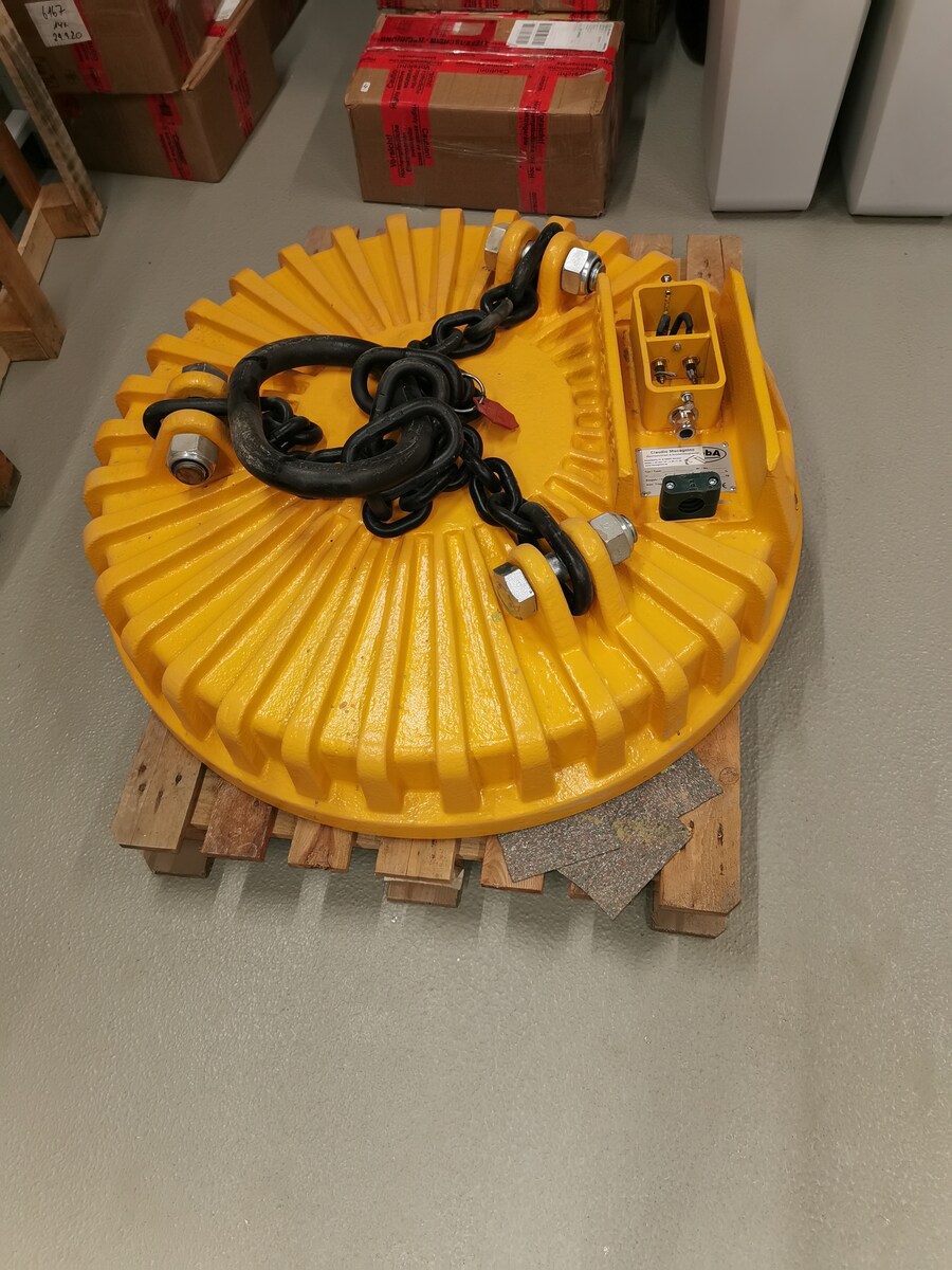

unser Nachbar ein Tiefbauer hat irgendwo einen fetten gebrauchten
Magneten gekauft. Er will Ihn wohl nutzen um bei Abbrucharbeiten, die
Metallteile auszusortieren. Er hat uns gefragt ob wir die notwendige
Steuerung und Stromversorgung dafür bauen können.

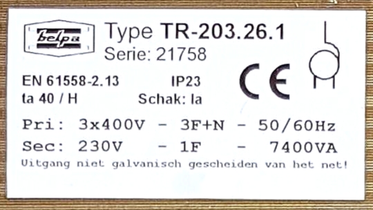

von Falko (Gast)
Hier noch das Typenschild
Gruß Falko

Werden solche Hubmagnete nicht kurz umgepolt, wenn sie das angezogene
Material wieder loslassen sollen?

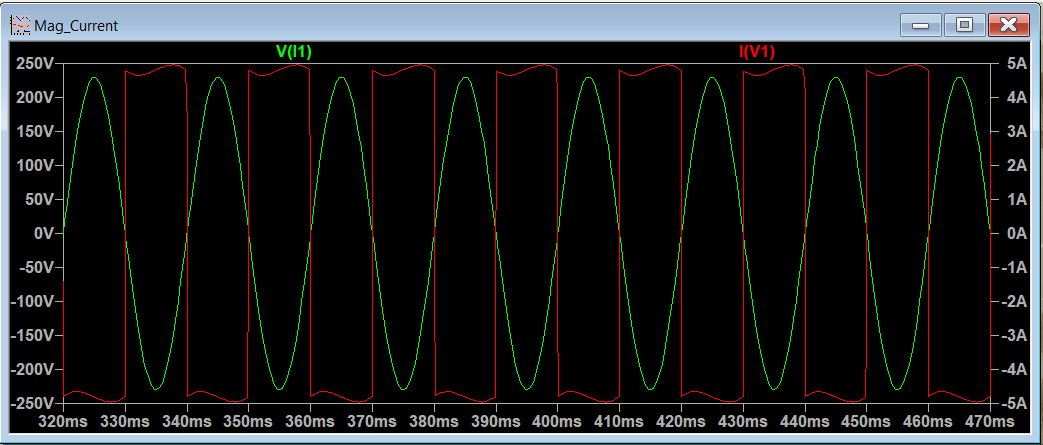

von Falk B. (falk)
Falko schrieb:
> Wie würdet Ihr sowas realisieren? Zuerst dachte ich einfach 1 Phasen
> Brückengleichrichter, die  resultierende DC Spannung entspricht im
> Mittel etwa den 220V DC. Aber 26 A an einer Phase ist ein bisschen viel,
Eben. Eine normale 16A Steckdose schafft nur 3,6kW. Aber vielleicht
reicht das ja, wenn man keine 9t heben will. Aber auch dafür ist die
gleichgerichtete Spannung zu hoch.
> ich denke die Schieflast ist nicht mehr erlaubt. Bei einer 3 Phasen
> Brücke ist die effektive Ausgangsspannung zu hoch. Also bleibt nur 3
> Phasen Trafo davor und Spannung reduzieren, oder?
Ja, man kann aber einen Spartrafo nehmen, der wiegt weniger.

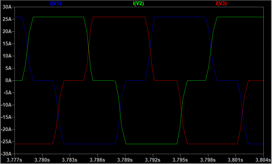

Trotzdem werden die Phasenströme alles andere als sinusförmig, auch wenn
die massive Indukttivität den Strom schön glättet. Ich fürchte, das
gefällt den Energieversorgern nicht so ganz. Siehe Anhang, mit ca.
150Veff.
> Alternativ geht vielleicht ein Anschluss an einem Generator anstatt
> Stromnetz, was haltet Ihr davon?
Naja, dann kann man auch einen dreckigen Gleichrichter benutzen, dem
Generator ist das in Grenzen egal. Aber auch da muss man, wegen des sehr
eckigen Strom, den Generator ein gutes Stück überdimensionieren, damit
der das dauerhaft aushält, ich würde mal sagen man braucht 5-10kW, wenn
man den Magneten mit 3kW betreibt. Wird alles groß und schwer, aber der
Magnet selber wiegt ja auch schon satte 680kg!

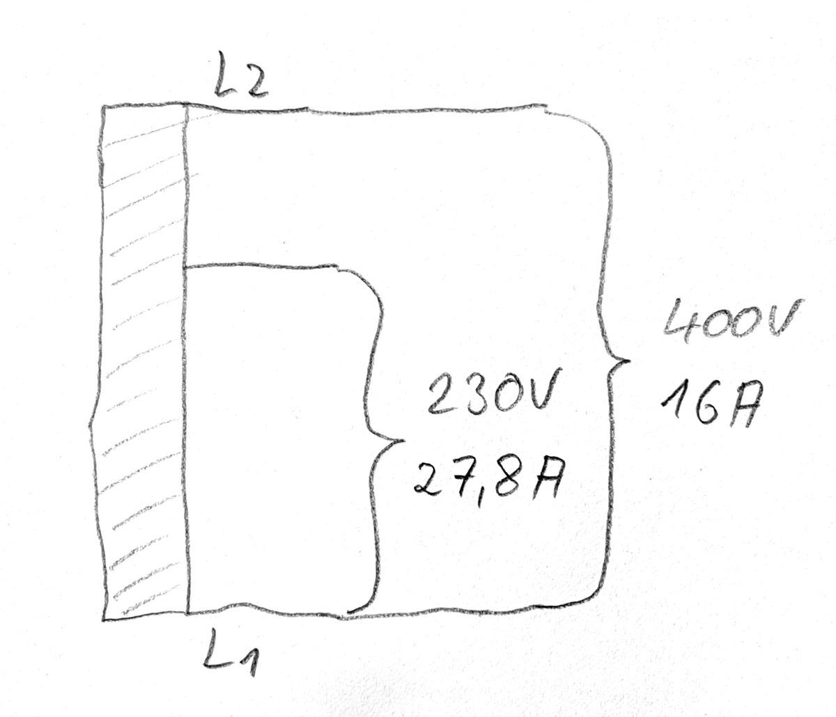

Mit einem Spartrafo der nur zwischen L1 und L2 an einer roten 3~ 400V
16A CEE Dose geschaltet wird, kann man am Ausgang die 230V mit 6kW
realisieren.

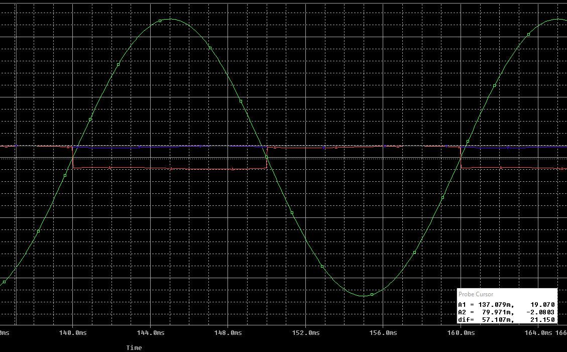

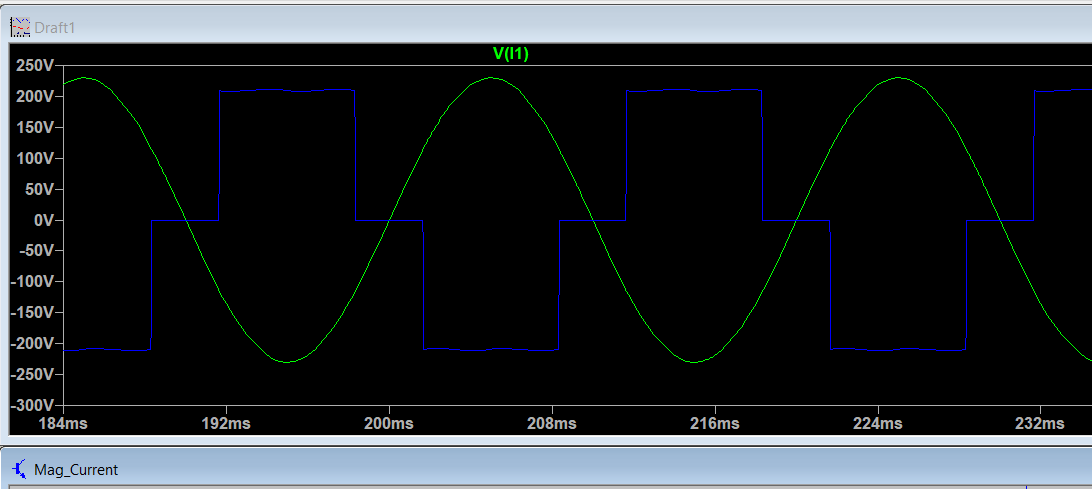

von Wühlhase (Gast)

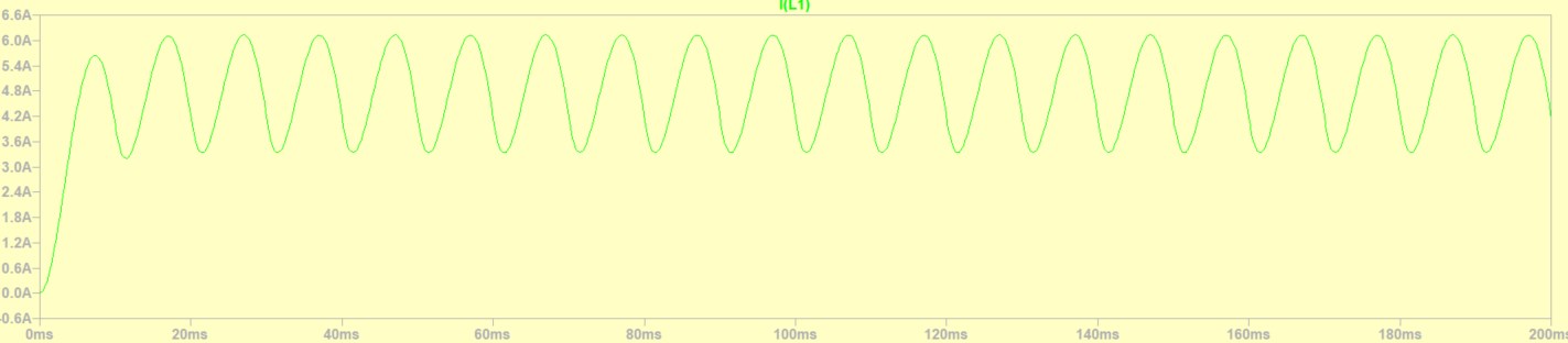

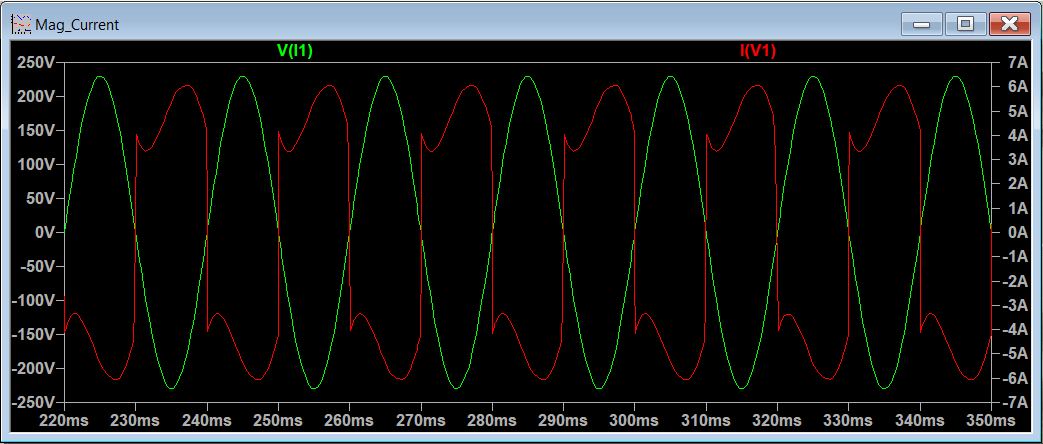

Vergiss das mit dem Brückengleichrichter mal ganz schnell. Selbst wenn
es erlaubt wäre (ich steck da nicht allzutief drin, meines Wissens nach
sind solche Konstruktionen heute nicht mehr statthaft) treibst du mit
einer Glättungskapazität jeden Transformator gnadenlos in die Sättigung.
Schau mal im Anhang, was da für Spitzenströme auftreten, und was du
immer noch für eine Leistungsschwankung im Magneten hast. Ich habe den
zwar vereinfacht nur als Widerstand simuliert, aber sehr viel besser
wird es auch mit der Induktivität wohl nicht werden.
ICH würde eine anständige PFC bauen, wahrscheinlich dreiphasig. Die
sorgt für eine schön sinusförmige Stromaufnahme, und liefert eine schöne
Gleichspannung, möglichst mit 360V. (Genau so etwas baue ich übrigens
gerade auf der Arbeit, wenn auch "nur" für 2kW und 400V
Ausgangsspannung.)
Danach würde eine getaktete Stromquelle kommen, mit der ein gewünschter
Strom eingestellt werden kann. Vielleicht noch gefolgt von einer
H-Brücke, um den Stromfluß auch umkehren zu können...falls man das
braucht.
Nicht ganz trivial, auch nicht unbedigt billig, aber im Großen und
Ganzen doch auch kein Hexenwerk, das sollte so in etwa zu machen sein.

Ich bezweifle, dass du das notwendige know-how besitzt um so einen
Umrichter zu bauen:
- Kein Mensch würde hier einen Zwischenkreiskondensator einbauen, wozu
auch?
- Selbst mit einem solchen treibst du einen vorhandenen Transformator
damit nicht in die Sättigung (wie auch, der sieht ja keine DC Spannung).
- Die Modellierung als Widerstand ist schlecht geeignet, die
Induktivität der Spule ist erheblich und bestimmt das Verhalten am Netz.

von Günter Lenz (Gast)
von Wühlhase
>treibst du mit
Ein Laststrom treibt keinen Trafo in die Sättigung, nur
der Blindstrom. Wenn der Trafo im Leerlauf nicht in
Sättigung geht, geht er auch unter Last nicht in Sättigung.
Man kann den Magnet auch mit weniger als 6kW betreiben,
dann ist er eben nicht so stark.
Ein Problem wird der Lichtbogen beim Abschalten sein.
Eine Diode parallel zum Magneten könnte da helfen.
Beim Abschalten muß die Diode dann in Durchlaßrichtung
sein.
von Wühlhase (Gast)
> Umrichter zu bauen:
Ehrlich gesagt interessiert mich das nicht im Geringsten was du
bezweifelst. Dennoch:
Schraube schrieb:
> Völlig Übertrieben für die Anwendung.
Übertriebener, als schukhartongroße Varistoren? Zusätzlich zu einem
Trafo und "gewaltigen Schützen"? Ja, gewiss...es gab mal Zeiten, da ging
es nicht anders, aber diese Zeiten sind heute vorbei.
> auch? [..]
Nun, du willst doch Gegenstände heben und nicht 100mal je Sekunde
lockerlassen. Oder?
Die Näherung ist nicht gut, sicher, aber auch nicht so schlecht. Ich hab
sie weggelassen, da ich grad keine Daten dafür zur Hand hatte. Du kannst
die Simulation auch gerne mit Induktivität durchführen und die Ströme
posten, dann sehen wir weiter.
Über diese Aussage denkst du besser nochmal nach. Du magst bezweifeln
daß ich einen Umrichter bauen kann - geschenkt. Aber dich sollte man
definitiv von allem, was über Schutzkleinspannung hinausgeht,
fernhalten.

von Wühlhase (Gast)
Nachtrag: Den Begriff Sättigung habe ich weiter oben tatsächlich falsch
benutzt - es ändert aber trotzdem nichts daran, daß der Trafo keine
solchen Spitzenströme liefern wird wenn er nicht massiv
überdimensioniert ist.
> realisieren.
Die Idee finde ich gut, ist wahrscheinlich die kostengünstigste
Variante. Aber ich glaube, ich nehme gleich ein richtigen 3 Phasen

von Helge (Gast)
Falk B. schrieb:
> Bei einem DC-Magneten braucht man keine Blindleistung.
Der power factor ist sauschlecht, weil der Magnet die ganze Zeit
annähernd den gleichen Strom zieht. Auch nahe Nulldurchgang. Anbei nicht
ganz unrealistische Simu für 3ph 100V und 1ph 250V Versorgung.
von Falk B. (falk)
Helge schrieb:
Das weiß ich, hab ich schon vor längerer Zeit gesagt.
Beitrag "Re: 6kW DC Elektromagnet ansteuern"
Hat aber rein gar nichts mit klassischer Wechselstromblindleistung zu
tun, sondern stark nichtlinearer Stromaufnahme, aka Oberschwingungen.
Allerdings ist die Begrifflichkeit hier sehr ähnlich und verwirrend.
https://de.wikipedia.org/wiki/Leistungsfaktor#Leistungsfaktor_bei_nichtlinearen_Lasten
von hinz (Gast)
Mach mal ne FFT der Ströme im Netz. Da siehst du, dass PFC nicht nötig
ist.
von absolute beginner (Gast)
Zwar hatte ich "hierzu nichts mehr sagen wollen", aber wenn
man mir schon so deutlich widerspricht, muß ich schon fast
(zustimmend oder gegenargumentierend, aber eben) antworten:
absolute beginner schrieb:
> Schraube schrieb:
>> die Induktivität der Spule ist erheblich und bestimmt
> Die macht den Strom an einer Graetz Brücke nahezu zum Rechteck.
> Du kennst übrigens den PF von "Rechteckstrom" (weißt wie doch
> recht verblüffend hoch der ist)? Aktive PFC etc. ist unnötig...
> Sogar bei L = unendlich müßte so ein Trafo nur 1,11 mal höhere
> Belastbarkeit haben, als bei rein ohmscher Last - wie gesagt ist der
> PF (Power Factor) bei L-Last recht hoch, daher nur minimal höhere
> Bauleistung erforderlich.
Dann noch der Rest, den Du eh zitiertest:
>> Ich möchte mich entschuldigen, und sage besser nichts mehr
>> hierzu (außer, daß für 6kW (fast rein) induktiv dann 6,66kVA
>> - nicht 2,22 kVA - Mindest-(gesamt-)Betriebsscheinleistung
>> nötig sind,
>>>> ...keine (AC-("Phasen-") Verschiebungs -Blindleistung. ;)
An ein wenig Verzerrungs -Blindleistung wird man leider nicht
vorbeikommen. Aber zum Glück ist diese sehr niedrig bei nahezu
reiner L- (/RL-) Last [paras. C (Aufbau/BE) vernachlässigbar].
Das ergibt eben max. die genannten 11% Erhöhung der Bauleistung
eines vorgeschalteten Trafos. (Annahme Worst Case aus Unkenntnis
des genauen L-Wertes und wegen der so oder so ja nur geringfügig
erhöhten Bauleistung, um hier auf der sicheren Seite zu liegen.)
Könnte denn sein, daß Du den Begriff "Verzerrungsblindleistung"
sehr selten verwendest oder nicht kennst (...unter Blindleistung
automatisch "AC" o. "cos phi" o. "reaktive Phasenverschiebung"...
verstehst) - und zugleich den Inhalt meiner Posts übersahst?
von yakman (Gast)
Falsch.
Den Strom bekommt immer die Phase zu 100% ab, die grad dran ist. Die
Bildleistung ist dadurch 0, aber die Stromaufnahme ist nichtsinudförmig,
und damit werden Netzoberwellen produziert.
Ich habe das mal simuliert, in LTspice, ist ja recht einfach.
Hierdurch wird man die Grenzwerte für die Netzoberwellen überschreiten.
Man könnte es mit einem Netzfilter in den Griff bekommen, welches man
vermutlich aber selber auslegen muss. Ein Standard-Netzfilter ist eher
für höhere Frequenzen gedacht, hier haben wir relevante Anteile unter
1kHz.
von yakman (Gast)
Bah, da habe ich mir die Beschriftung und Skala für blau abgeschnitten.
Blau ist der Strom in L1. Sorry.
Ich habe willkührlche Werte benutzt (30Ohm, 100mH).
@yakman: Keine Sorge wegen der Skala etc. Könntest bzw.
würdest Du bitte auch mal einphasig B2(U) simulieren?
von yakman (Gast)
Die simulation hängt dran ;-)
Die Stromaufnahme geht gegen ein Rechteck, umso größer die Induktivität
ist. Was der Hubmagnet hat, da habe ich keine Ahnung.
Achja, der Strom ist falschrum gemessen, sehe ich grade, der Magnet
erzeugt ja keine Energie, im Gegenteil.
Für das Prinzip spielt das aber kein Rolle.

von Andrew T. (marsufant)
yakman schrieb:
> Ich simuliere sowas recht gern, weil sich meine Vorstellung oft als
> falsch herausstellt. Ich kann das nur weiterempfehlen ;-)
Dann solltest Du es aber auch richtig simulieren. Bzw. Deine Sim
kritisch hinterfragen.
Denn:
Rechteck wird es damit nicht.
Insbesondere wenn die Induktivität noch größer gewählt wird.
1ph Sim im Anhang.
von hinz (Gast)
Du kennst die für so eine Magnetplatte geltenden Grenzwerte wohl nicht.
von hinz (Gast)
100mH ist um mehrere Größenordnungen zu wenig...
von yakman (Gast)
Andrew T. schrieb:
> Denn:
> 1ph Sim im Anhang.
Als ob eine Spule pH hätte. Eher H.
Also mehr 12 Größenordnungen mehr.
yakman schrieb:
>> 1ph Sim im Anhang.
Nix Pico Henry
1ph Sim ==1 phasen Simulation,
Mit den von DIR den gewählten 100mH aus deinem obenstehenden .asc.
Sehe ich auch so.
Hier mal mit 15H simuliert und R=3Ohm.
Da hast Du keinen Rechteckverlauf -- das Teil ist besser als eine
Siebdrossel im Röhrenradio von 1950 .-)

von yakman (Gast)
Ich würde mir mal den Strom in den Phasen anschauen. Dort geht er gegen
Rechteckförmig.
Wenn du in den Phasen einen Gleichstrom hast, dann wird dir der
Energieversorger gewaltig was husten, das kann ich dir sagen. Trafos
mögen das gar nicht.
Warum das so ist, liegt ja auch ander Drossel: Der Strom ist konstant.
Wo er fließt, bestimmen die Dioden.
Ergo flißt ein "konstanter" Strom (wie konstant hängt von RL ab) je in
der Phase, die die höchste Spannung hat.
Bei 3 Phasen ist das etwas komplizierter, weil ja der Storm immmer in 2
Phasen liegt. Daher der "komische" Verlauf.
von Helge (Gast)
Vergleiche mal mit meiner simu von gestern abend. Da ist 1ph und 3ph
bei.
Ich hatte 8,5 Ohm und 4H angenommen, Abfallzeit ca. 3-4s passt grob mit
dem, was ich erinnere.
von yakman (Gast)
> 3ph
> bei.
Deine Simulation ist besser, weil sie realistisch ist, und liefert aber
im Prinzip das gleiche Ergebis. Einen grob "rechteckförmigen"
Stromverlauf in den Phasen.
Die Unterschide kommen daher:
Ich  habe Ideale Quellen benutzt, einen idealen Masssebezug und ideale
Dioden, sowie kleiner Ströme. Dazu andere Werte von R und L, weniger
realistische.
Ich habe den ganzen Beitrag nicht gelesen, hätte ich die Simulation oben
gesehen, hätte ich mir die Mühe nicht gemacht.
Wie die Leute dann aber trotzdem teils so eine Topfen verzapfen können,
wundert mich dann aber schon wieder :-(
