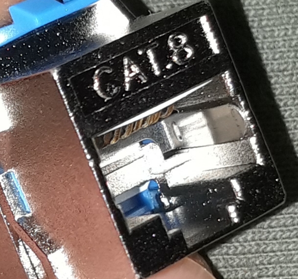

RJ45 soll nicht konform sein? Und was hab ich hier im Anhang? Ein mmcpro? :-D
Niemand schrieb: > Vllt. liest du dir zu deinem Fach- udn Arbeitsgebiet ab und zu auch mal > was Richtiges durch, nicht nur Links wo es was zu Kaufen gibt? Deine > Ein-Bildung aus der Werbung kannst du vllt. am Stammtisch bringen. Sie reicht jedenfalls aus, nicht nur schöne Fotos zu beschauen sondern auch den Text daneben zu lesen. Zitat aus Wiki : Auf dem Markt setzten sich diese Steckertypen allerdings nicht durch, da RJ-45 für den im Jahr 2006 verabschiedeten 10GBASE-T-Standard genauso ausreichend war wie die Leitungen der Kategorie 6A, so dass die heute gängigen 10GBASE-T-Endgeräte auf RJ-45 basieren. Es mag ja sein, das ein Versandhandel schon mal falsche Angaben macht. Aber ich hätte ebenso gut ein Computer-Fachhandel nehmen können. Falls du den mehr traust. Und ich wage zu bezweifeln das die Wissentlich riskieren gegen das Gesetz (und da fallen mir mehrere ein) zu verstoßen. Davon abgesehen du Super-Ing. habe ich nur geschrieben was ICH gemacht habe um das Problem zu lösen. Und ein stinknormaler RJ-45 Kabel passt in ALLES was ich an Netzwerktechnik habe. Vielleicht hättest du besser Hausmeister gelernt. Das ist nämlich ein sehr qualifizierter Beruf. Nur leider bin ich keiner. Wenn bei mir was an der Haustechnik kaputt ist, rufe ich mein Vermieter an. Und jetzt kannst du lästern. Ich gebe nämlich zu das ich mir kein eigenes Haus leisten kann. Aber dafür muss ich auch nicht in Panik ausbrechen wenn mal was schief geht im Leben.
b0fh schrieb: > RJ45 soll nicht konform sein? Und was hab ich hier im Anhang? China-Müll? Auch wenn Cat8.1 lustigerweise mit RJ45 funktionieren soll (bei 2GHz Bandbreite), während Cat7 und Cat7a mit 600/1000 MHz Bandbreite damit nicht laufen sollen... Muss man das nachvollziehen können? Ich verwende da ja lieber OS2 :D
