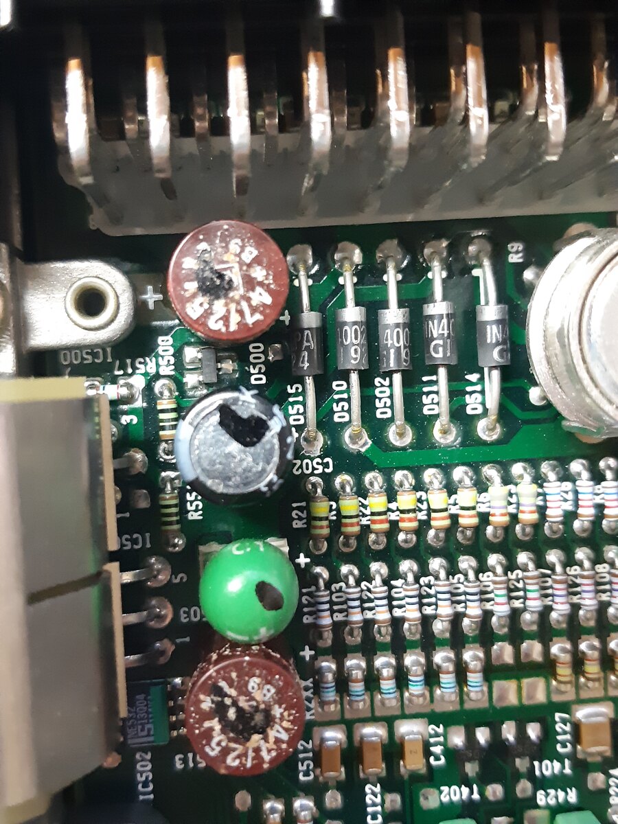

ich habe in letzter Zeit öfters mit (defekten) roten Kondensatoren zu
tun wie im Bild im Anhang.
Aufgrund der aufgedruckten Polarität gehe ich davon aus, dass es sich um
Elkos handelt, allerdings ist mir die Bauform und die Bezeichnung nicht
geläufig.
Wie auf dem Foto ersichtlich sind das zylindrische, rote Elkos.
Die Aufschrift oben drauf ist 47/25, dazu noch "RDE" in der Mitte. Gehe
ich richtig in der Annahme, dass es sich dann um 47µF / 25V handelt?
Kennt jemand diesen Typ, den Hersteller (RDE?) und die Art
Codierung/Bezeichnung (47/25)?
Gibt es zu der Art der Bezeichnung eine Doku, aus der das ganze etwas
eher ersichtlich ist?
Das Foto ist aus einem ca. 30 Jahre alten Bosch-Steuergerät.
Ich freue mich über eure Tipps.

von Bürovorsteher (Gast)

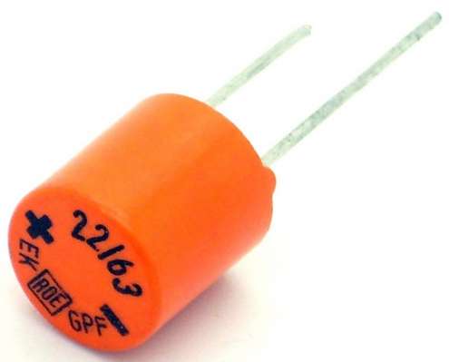

Al-Elko 47 µF mit 25 V von Roederstein (ROE).
Den genauen Typ kann dir Hinz sagen.
von hinz (Gast)
Wohl Serie EK.
von hinz (Gast)
Die Elkos wurden September 1991 gefertigt.

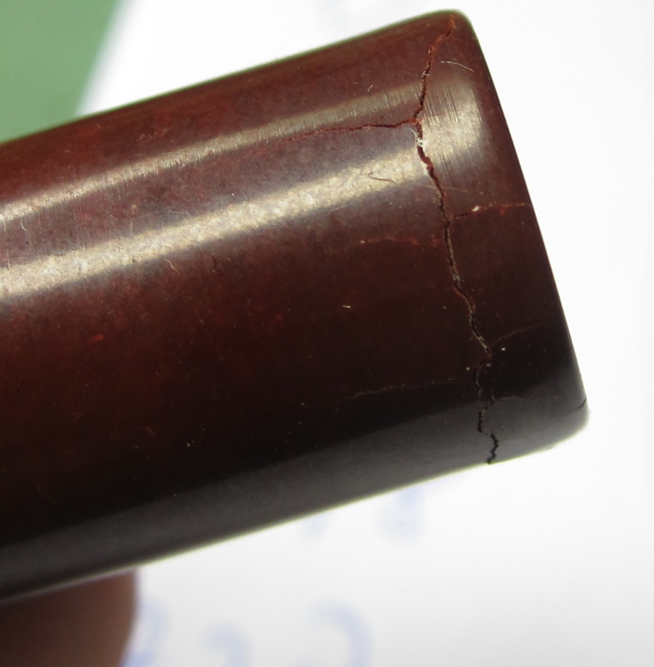

Oh doch: Elkos, wo die Gehäuse so schön reißen, hat kein anderer
Hersteller gekonnt. Den Müll gab es auch in orangerot, die sind uns in
der Firma oftmals schon bei der Erstinbetriebnahme von Leiterplatten um
die Ohren geknallt.
Noch nie gesehen habe ich einen Brandfleck auf der Oberseite.

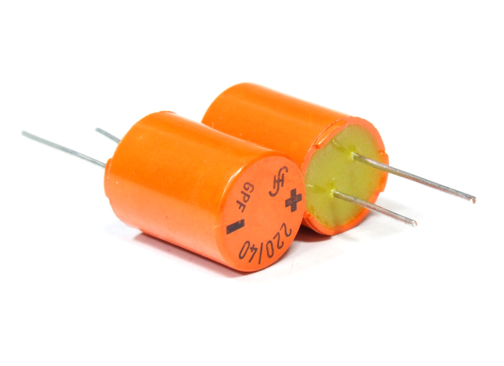

Nee, mal kurz G* nach Bildern gesucht - Anhang.
Ein Blick in meine Schublade, finde ich zwei orangerote Siemens, die
sind aber rechteckig.
ROE-Knallbonbons gibt es nicht mehr, die habe ich vor Jahrzehnten in der
Firma komplett in den Müll gekippt und auch aus meinem privaten
Bastelbestand entfernt.
von hinz (Gast)
Stimmt.
Aber die gabs auch von Siemens.

von Chris G. (devv)
Super, danke euch allen für die Tipps! ;)
Ist dann tatsächlich älter als ich :)
Dann löte ich mal einen normalen Elko rein.
Habe die Teile jetzt schon in einigen Steuergeräten aus der Zeit um
Anfang der 90er gesehen.

von Karl B. (gustav)
Chris G. schrieb:
> normalen Elko
achte auf 105°. Auf einigen steht 85°.
Was ist das?
Afaik sind die 105° low ESR.
Die ROE Elkos mit 1µF/63V habe ich durch MKS ersetzt.
Die Bauformen sind mittlerweile auch kleiner geworden, so dass man nicht
überall auch Elkos verwenden muss.
BTW: Der grüne im Bild ist wohl ein Tantal. Der nächste Kandidat ;-)

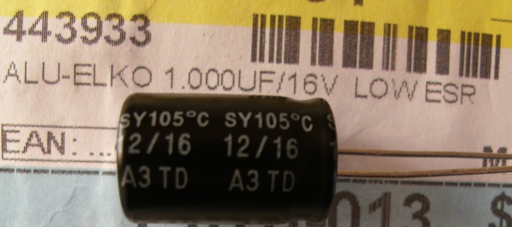

Bilder sagen mehr als Worte:
Ich kann auf dem Kondensator nigends die Buchstabenfolge ESR entdecken.
Aber SY105°
ciao

von hinz (Gast)
> Aber SY105°
Teapo Serie SY eben, und die Lebensdauer ist für 105°C spezifiziert.
Danke @Hinz,
OK. Im Datenblatt:
SY Low Impedance & Long LifeSeries
ciao
